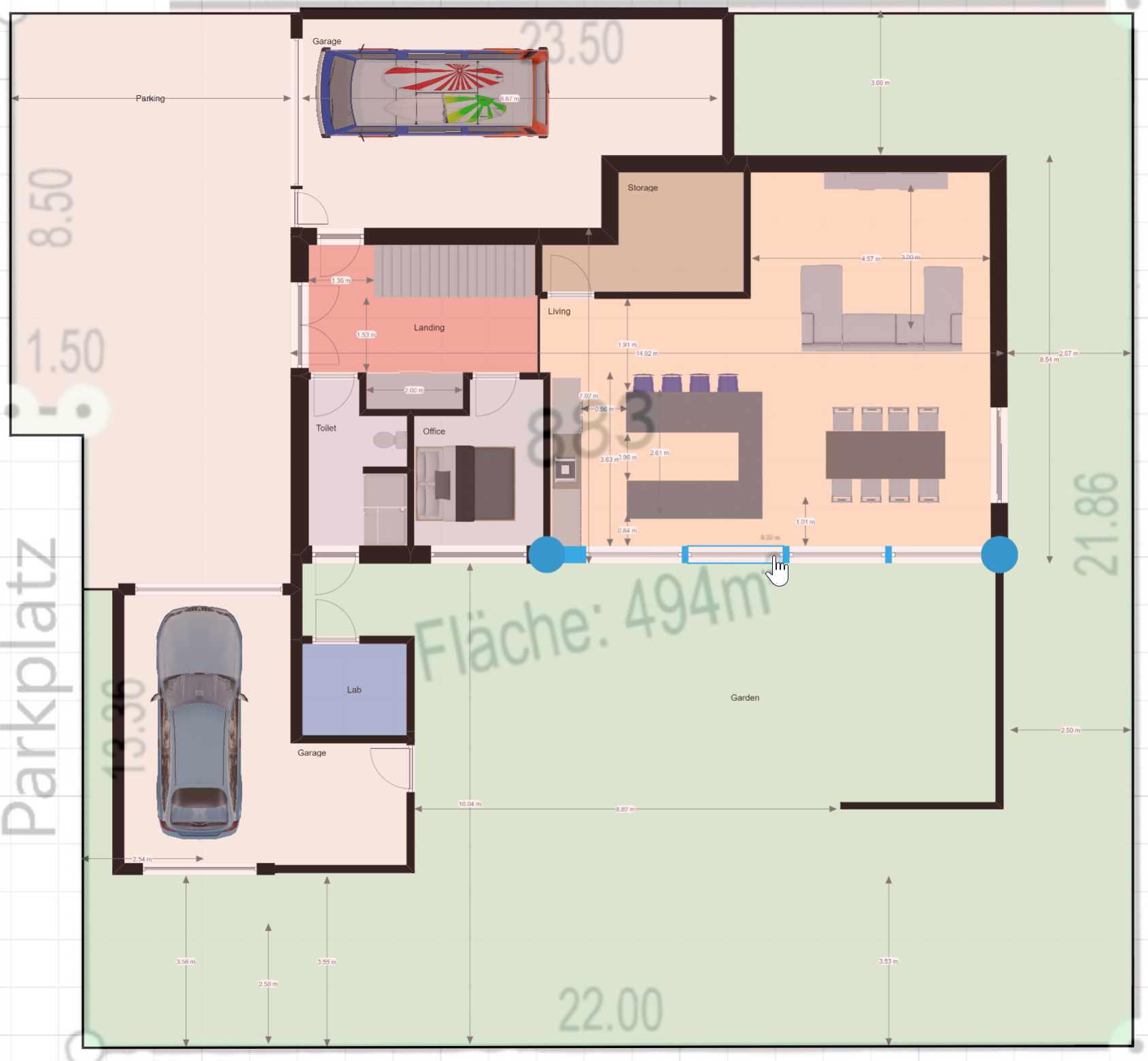

Leider kämpfen wir sehr mit dem Grundriss des Gebäudes. Das Obergeschoss ist fast schon Nebensache. Aktueller Grundriss
Grundriss eines Hauses: Garage, Parkplatz, Wohn- und Essbereich, Küche, Büro, Toilette, Lager, Garten.
Das Blaue soll eine Sauna werden.
Was haltet ihr davon?

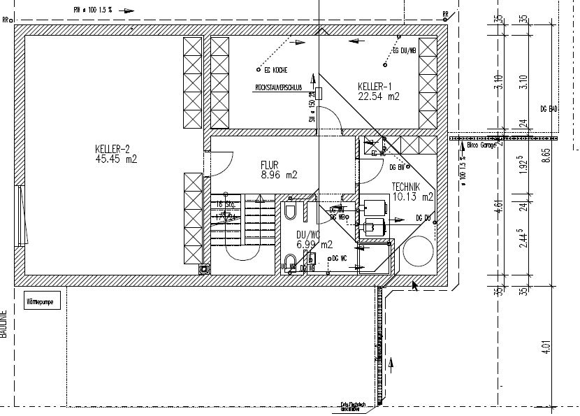

Hallo Zusammen,
bei uns hat es nun etwas gedauert, sind nun aber soweit dass die Pläne stehen und der Bauantrag steht kurz bevor.
Nun sind wir bei neuen Fragen:
Wir wollen eine Fußbodenheizung und eine Kontrollierte Wohnraumlüftung mit Wärmerückgewinnung einsetzten.
Im Keller soll es nur Heizkörper geben.
Auf dem Dach wird eine 10 kWp Photovoltaikanlage stehen.
Als Heizung soll eine Luft-Luft-Wärmepumpe zum Einsatz kommen.
Eine Schätzung der Heizlast ergibt etwa 8500 W.
Schätzung für das Warmwasser beträgt etwa 1300 kWh/Jahr
Nun ist die Fragen:
Wie habt ihr eure Heizung realisiert?
Welches Modell habt ihr gewählt?
Würdet ihr auf ein Kombigerät gehen oder lieber alle getrennt?
Sind die geschätzten Werte realistisch?
Wenn ihr wollt kann ich auch die finalen Pläne zeige.
Grüße
Red-Ed
