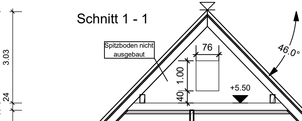

kläre mal parallel wie hoch dein Spitzboden wird. Nicht dass es nur ein Lagerraum ohne Stehhöhe ist. Für den Neubau
Notfalls stelle hier den B'Plan rein. Hier gibt es einige die daraus was zaubern können.
Da es hier u.a. im den Spitzboden geht, würde ich mich hier gerne kurz einklinken. Momentan beschäftigen wir uns ebenfalls mit der Frage, ob der Ausbau des Kaltdachs / Spitzbodens Sinn macht bzw. ob dieser Raum als Büro nutzbar wäre. Anbei ein Schnitt des Spitzbodens, mit der Bitte um Einschätzung. Wir bauen ein klassisches Einfamilienhaus 10,6x9,2m, und in der Mitte des Spitzbodens hätte man eine Stehhöhe von ca. 2,1-2,2m. Was meint ihr?

2m ist nicht allzu viel und das Dach kommt ja recht bald. Dazu die Frage wie man überhaupt in den Spitzboden kommt. Wenn der regelmäßig benutzt werden soll, braucht das eine entsprechende Treppe die im Geschoss drunter irgendwo untergebracht werden muss. Ohne den restlichen Grundriss zu kennen...tendenziell eher nein.

Wie breit ist der Spitzboden oben? Unser Haus wird ähnliche Maße haben und wir lassen den Spitzboden mitdämmen, da meine Oma einen identischen Spitzboden hatte (2,1 hoch, Bodenfläche ca 4,2 breit) und man den sehr gut nutzen konnte! Als meine Mutter klein war, haben in dem 150 qm Haus zwei Familien mit 3 Kindern gelebt und zwei der Jungs haben auf der Hälfte des Spitzbodens gewohnt bis sie 15 und 17 Jahre alt waren. Logischerweise entspricht das Null heutigem Wohnstandard, aber Nutzen kann man das nach wie vor (Büro, Spieleboden, Gästekoje). In unserem Fall ist die Aussicht auch der Oberhammer. Einen festen Aufgang braucht man aber natürlich.
