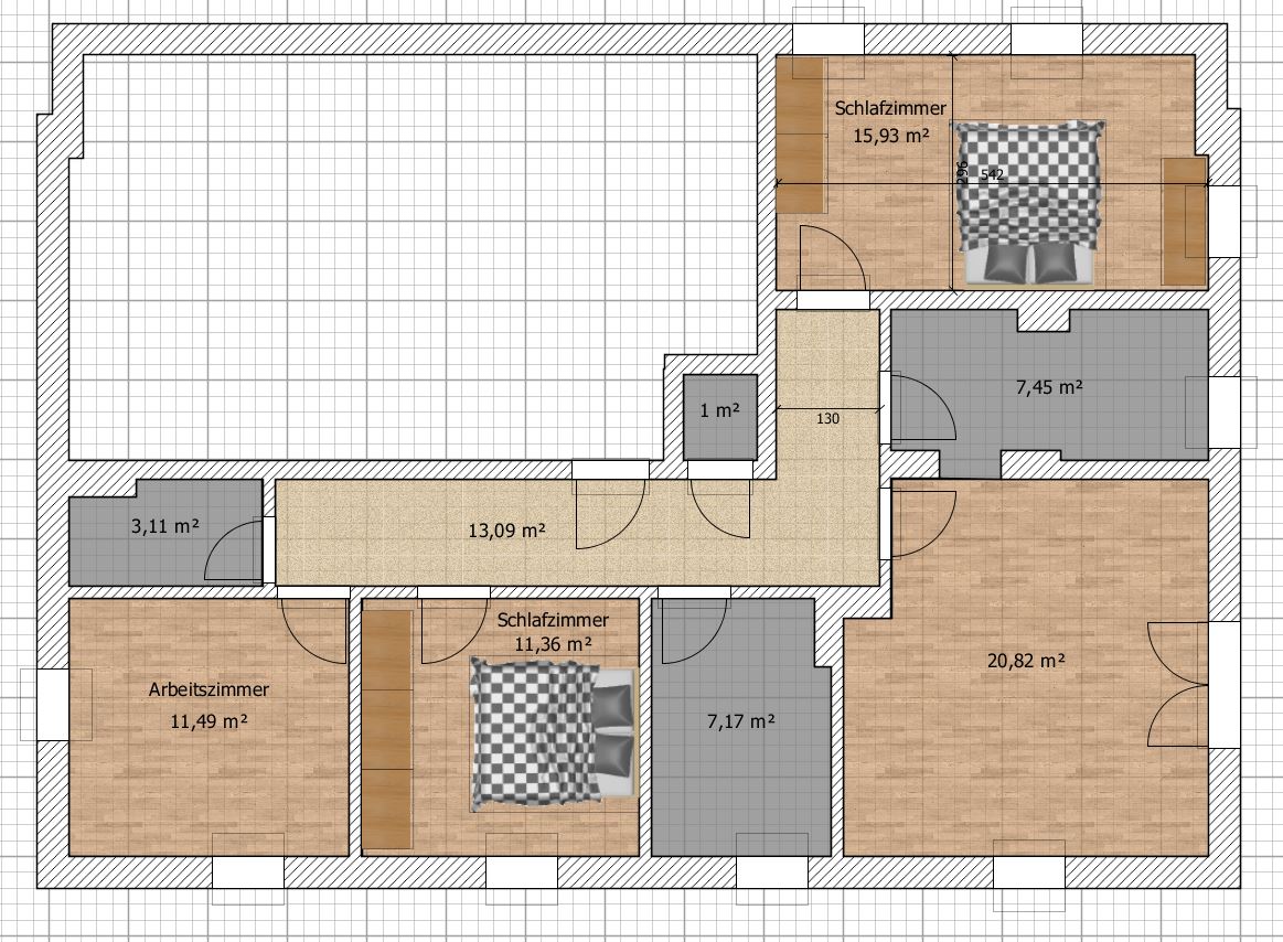

Kann man denn bei einer offenen Küche den Raum sinnvoll möblieren? Mir fehlt da z. B. eine Wand für den TV.
RomeoZwo
RomeoZwo
Ich hab gerade mal mit der Variante experimentiert und bekomme in das jetzt größere Zimmer einfach keine vernünftige Schlafzimmereinrichtung. Entweder verstell ich mit dem schrank das Fenster, oder man fällt mit der Tür ins Bett.
Das "original" Schlafzimmer ist zwar kleiner, aber lässt sich viel besser einrichten.
Dann vielleicht doch die Küche und Bad so lassen. Dann wäre ein Kinderzimmer eben größer und weit weg vom Bad?
Pinky0301
Pinky0301
Die Räume sind ja nicht fest zugeordnet, vielleicht haben die Mieter nur ein Kind und wollen ein Büro oder eines der Kinder ist schon älter und will seine Ruhe oder oder oder....
Vielleicht wird ein Zimmer ein extra Wohn oder Esszimmer. Finde den Wohnraum für 3 oder 4 Personen etwas klein.
RomeoZwo
RomeoZwo
Naja, 94m2 sollten für 3 schon reichen. Für 4 sehe ich es mittlerweile auch als zu eng.
Eine wirkliche Option das Wohnzimmer (optisch) zu vergrößern sehe ich aber leider nicht. Vielleicht könnte der Teil der Wand zur Küche neben der Verbreiterung (vermutl. Statik) halbhoch gemacht werden. Dann hätte man auch eine Art Theke zum Wohnzimmer.
