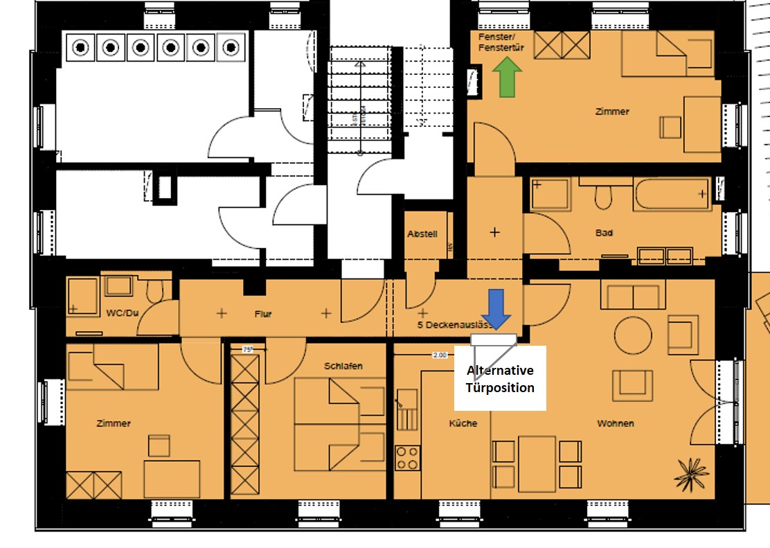

1 . Tür Wohnzimmer/Küche (blauer Pfeil)
Grundriss einer Wohnung mit Flur, Küche, Wohnen, Schlafen, Bad, WC/Du; markierte Türposition.
Es wäre möglich die Tür zum Wohnzimmer statt an der gezeichneten Position auch an der mit blauem Pfeil markierten zu platzieren (in den ursprüngl. Plänen war da massive Wand, die wird aber nicht erhalten bleiben).
(+) gemütlicherer Wohnbereich, besser zu möblieren
(-) Küchen - L wird sehr schmal (max. 1,70m) und Küche müsste dann evtl. auf der anderen Seite vor das Fenster gezogen werden (U-Form).

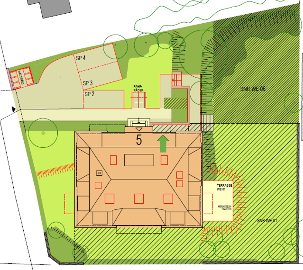

2. Fenster oder Fenstertür (grüner Pfeil in beiden Zeichnungen)
Lageplan eines Gebäudes mit orangefarbenem Dach, Terrasse, Garten, Wege und Bäumen.
An der Position war ursprünglich der Zugang zur Wohnung geplant. Dieser erfolgt jetzt durchs Treppenhaus. Ich hab die Wahl, dort eine Terrassentür oder ein normales Fenster zu verbauen. Der Bauträger empfiehlt das Fenster.
Für die Terrassentür spricht
(+) weiterer Zugang zum Garten
(+) mehr Helligkeit im Raum
(-) Risiko, dass Tür als "zweiter" Eingang verwendet wird und dort viel Schmutz oder Feuchtigkeit das Parkett "zerstören". Erhöhter Reparaturbedarf bei Neuvermietung.
matte
Dem Plan nach zu urteilen ist das wohl ne 11,5er Innenwand, also statisch nicht relevant/tragend. Sehe da kein Problem darin, die Türe zu versetzen.
Selbst wenn es eine tragende Wand wäre, kann man ja trotzdem ne Türe hin machen.
Sollte gehen.
