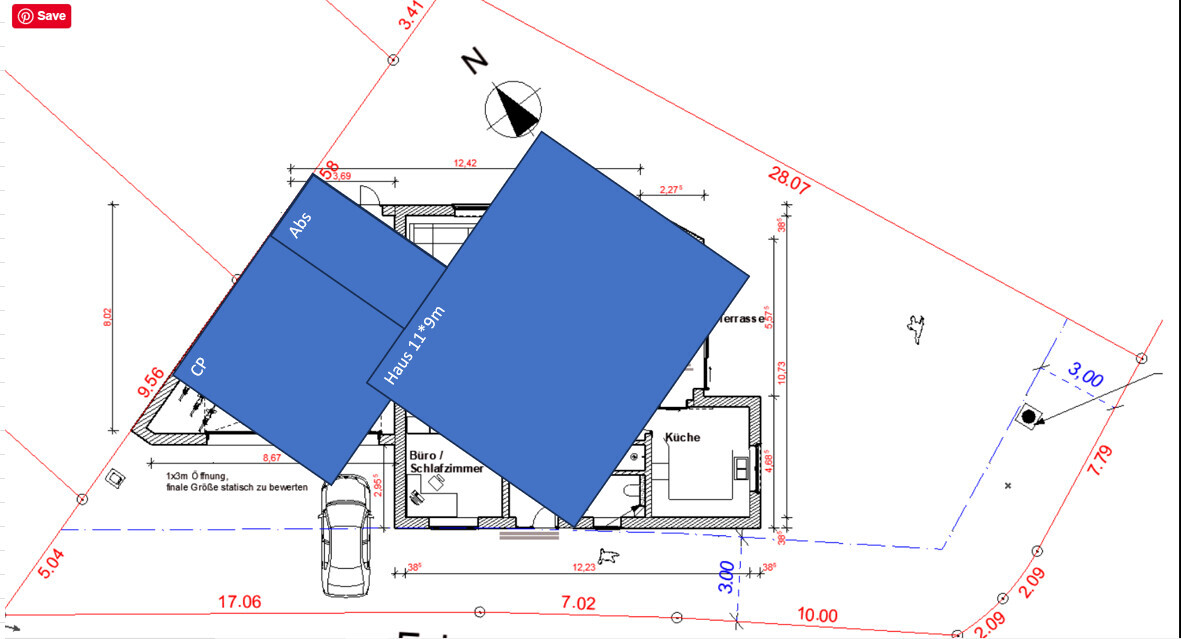

Dafür brauchst du schon wirklich sehr viel Eigenleistung, dass dieses Haus mit dem Budget zu verwirklichen geht.
Darfst du in dem Gebiet die Schlosserarbeiten gewerblich ausüben?
Schwere Stahlteile über die Treppe tragen ohne Rampe, ohne Zufahrt.
Nida35a
11.03.24 17:13
Und dann noch an der Grenze, auch Keller zählt als Grenzbebauung.
Zwischen 2 Fahrspuren würde ich eine Öffnung planen, mit Deckel und darüber eine elektrische Winde,
für die Maschinen, Werkzeuge, Halbzeuge, Fertigprodukte etc.

Warum ist die Grenzgarage 10 m lang an der Grenze?
Warum 6 m Abstand der Garage zur Strasse?
Budget reicht ganz sicher nicht.
Der Entwurf des Freundes ist kein Freundschaftsdienst. in welche Richtung ist die vorgeschriebene Firstrichtung?
Photovoltaikanlage wird eher sehr ungünstig ausgerichtet.

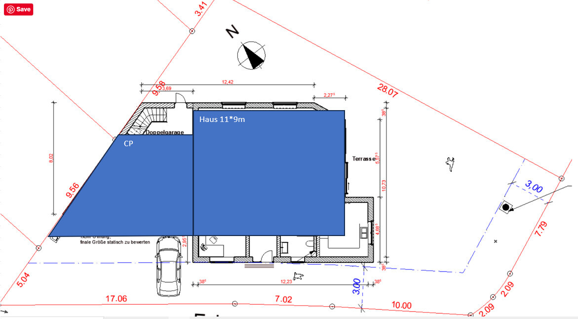

hanghaus2023
12.03.24 11:50
So kann es gehen ohne Keller. Eventuell mit Garage?
Architektur-Plan: Grundriss eines Hauses mit Grundstücksgrenze, Terrasse und Zufahrt
oder so
Grundriss eines Hauses mit Küchen- und Schlafbereich, rote Außenmaße, Nordpfeil.
