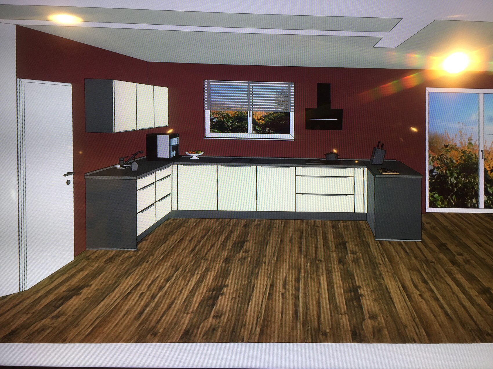

Bei der Küche hätte ich eigentlich gedacht, dass diese groß genug ist, auch wenn recht lang und schmal, aber es passen doch eigentlich ausreichend Schränke hin.
Welchen Vorteil habe ich wenn die Garage auf der anderen Seite steht?
Eine Garderobe ist vorhanden im Flur in Höhe dem Büro, in dieser Vertiefung, mit deckenhohen Türen versteckt.
Wie wäre die Treppe besser umzusetzen, um nicht an Wohnfläche zu verlieren?

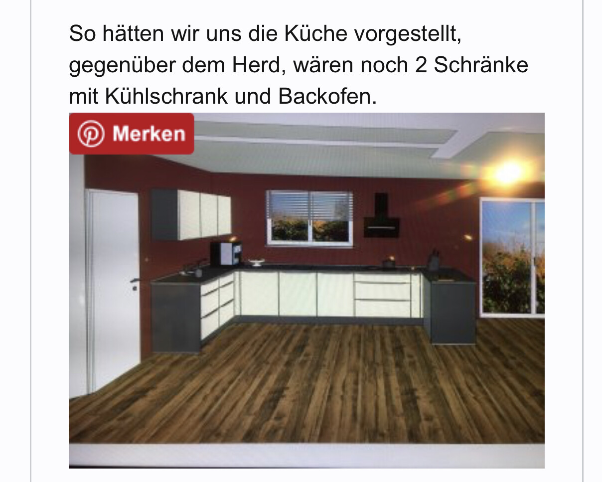

So hätten wir uns die Küche vorgestellt, gegenüber dem Herd, wären noch 2 Schränke mit Kühlschrank und Backofen.

Natürlich ist die Küche von den Quadratmetern ausreichend groß, aber der Schnitt des Raumes ergibt halt so eine altbackene Anordnung wie du zeigst.
Wenn du gegenüber des Herdes noch 2 Hochschränke platzierst baust du dir eine schöne Slalomstrecke. Wie weit ragt die "Minihalbinsel" zum Esstisch denn in den Raum rein?
Wie lang ist die Garderobennische? 1m? Sieht eher aus, als ob die für Gäste ausreichend ist und noch 2-3 eurer Alttagsjacken. Weißt du wie viel Jacken ich mit 2 Kindern (insbesondere in der Übergangszeit) in Benutzung habe. Die machen das Eckchen schon locker allein voll.

Und hier:
Moderne Küche mit weißen Unterschränken, schwarzen Arbeitsplatten, roter Wand und Holzboden.
Diese Sichtachse wird es nie geben, und auch ist die Küche überhaupt nicht so groß, wie Dir diese Simulation verspricht. Denn Du stehst hier nach im Flur und hast ne Wand vor der Nase!
Das siehst Du selbst an den weißen Streifen in der Decke. Das sind nämlich die Wände von Flur und Büro
Du stehst wenn, in Höhe der weißen Tür links...
