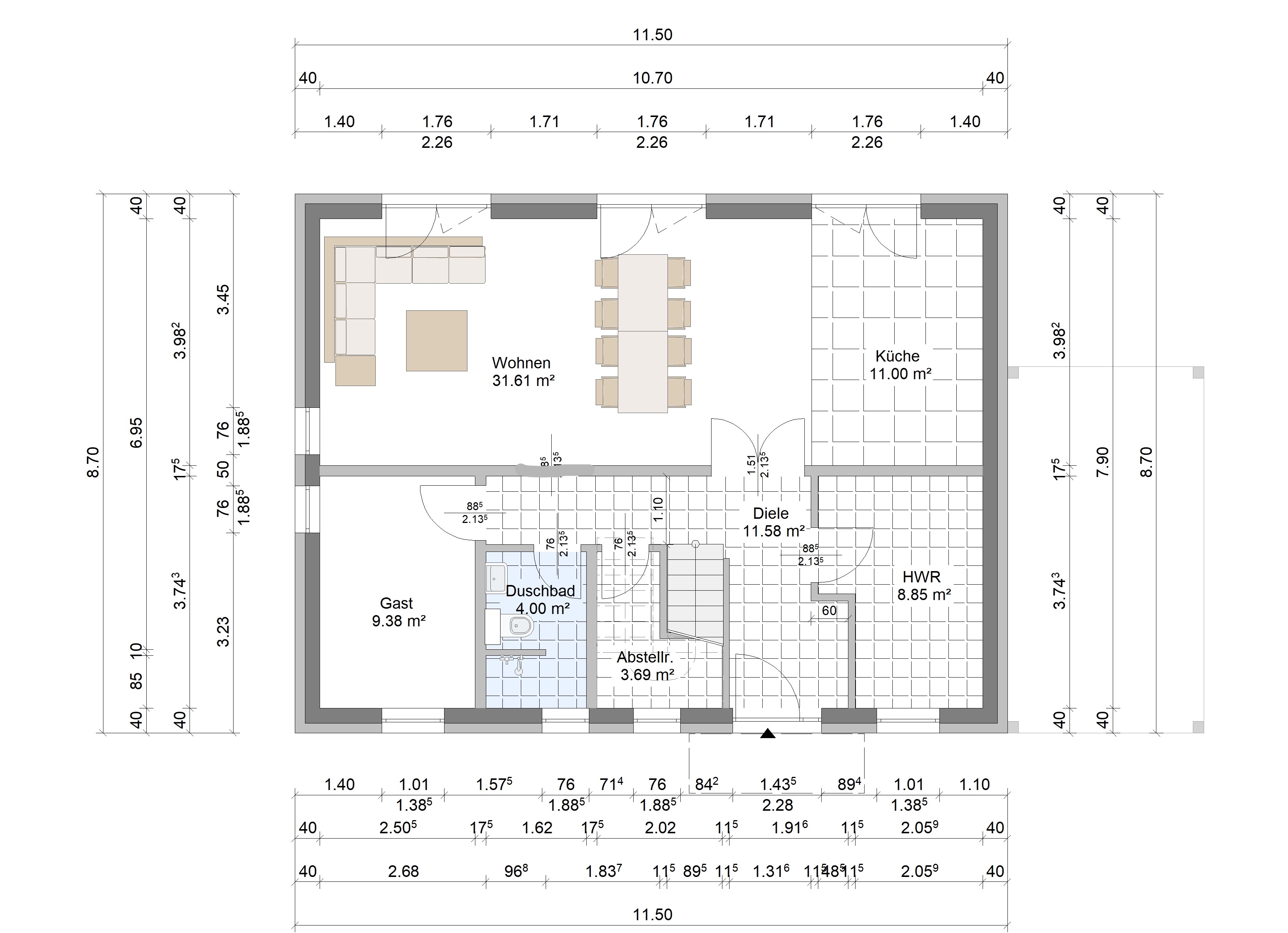

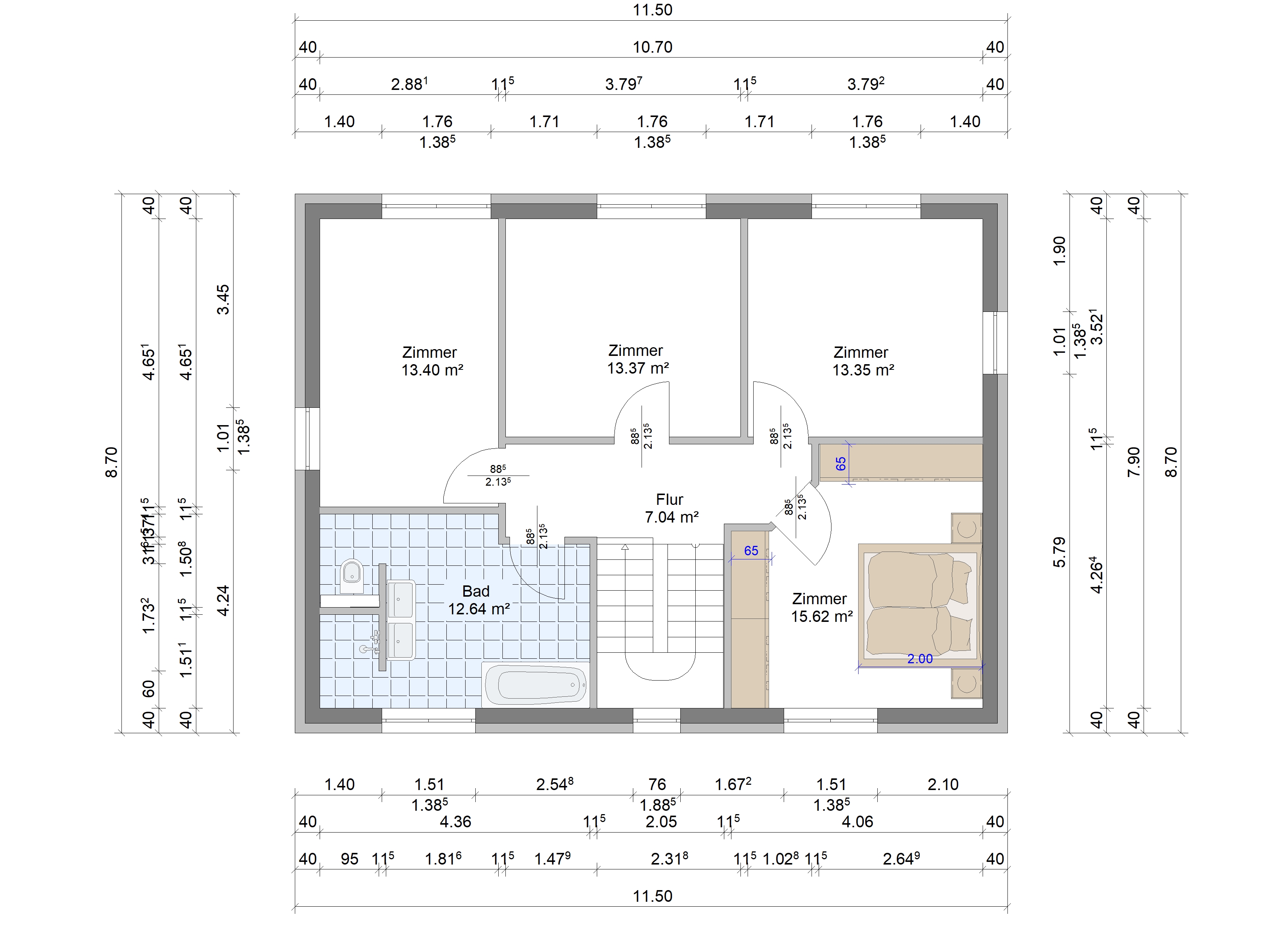

Viele Dank nochmal für die hilfreichen Rückmeldungen bisher! Ich wollte nochmal ein Update geben zu unserer Planung geben. Fenster müssen noch überarbeitet werden.
Was sich verändert hat:
  • Grundfläche hat sich etwas vergrößert
  • Wechsel von einer halbgewendelten Treppe zu einer Podesttreppe (keine rationale Entscheidung, einfach nur wegen der Optik)
  • Eingangstür näher an Carport und damit auch Wegfall der Nebeneingangstür
  • Größeres Büro / Gästezimmer
  • Garderobe mit im Flur
  • Größere Küche
  • Kinderzimmer Aufteilung oben etwas besser (nicht ganz so schlauchig, wenn auch noch nicht ideal)
Grundriss eines Einfamilienhauses mit Wohnzimmer, Küche, Diele, Gastzimmer und Duschbad
Grundriss eines Hauses mit vier Zimmern, Bad, Flur, Treppenhaus und Schlafzimmer.

Ich würde einfach mal schlicht die Frage stellen: Gefällt es Euch? Zum Beispiel der Wohnraum als I ohne jegliche Zonierung (mal abgesehen von der zu erwartenden Möblierung)? Was ist mit dem engen Eingangsbereich? Ist das das Haus Eurer Träume?
Zum den restlichen Einwänden. Klar versuchen wir einiges auf möglichst wenig QM unter zu bekommen. Aber dabei aber halt nur notwendige Räume. Eine Zimmer für jedes Kind und ein Büro halte ich jetzt nicht für übertrieben. Baupreise sind halt hoch, aber heißt das man sollte es dann komplett lassen? Was ist dir Alternative?
Alternative habe ich mehrmals genannt: weg von der Stadtvilla, hin zu einem Satteldachhaus, wo mehr Fläche im EG ist, die Kinder von der Dachschrägenfläche profitieren und im Dachboden entweder Ausbaureserve ist oder eben Abstellmöglichkeiten.
Gerade bei fünf Personen finde ich diese Wohn-Koch-Esshalle extrem unpraktisch. Da würde ich definitiv ein L Planen.
Da hast Du völlig recht und auch Deinen Vorschlag von #47 geliked. Denn ich habe jetzt alles nochmal durchgelesen und jedes Mal hat mich die Kombi 3 Kinder/5 Personen/plus Schlafbesuch von den Großeltern mit dem geradlinigen Allraum gestört, wo man sich ja irgendwie immer vor die Füße läuft, die Kinder nicht mal auf dem Familiensofa parken kann, der Senior mal die Füße hochlegen kann und eine ruhige Minute hat, während der Rest der Familie sich um Essen etc. kümmert.
Die klaut Dir aber auch wieder 2qm. Die Abstellfläche unter dem Podest kann man auch nicht erreichen, wenn Staubsauger und Besen im höheren Bereich gelagert wird.
Was mich jetzt noch zusätzlich stört: anfangs denke ich noch, warum denn den Carport immer auf der Westseite… dann macht das natürlich Sinn, wenn auf der Ostseite die Zuwegung zum Hinterlieger ist.
Aber warum wird das Haus immer quer gestellt, sodass man vom Vorgarten zum hinteren Garten überhaupt nicht gehen kann?
Ich würde wohl in meinen Gedanken das Haus als erstes drehen, so dass es mit dem Grundstück verläuft.
Dann würde ich ein L als Allraum planen. Schlicht so wie @WilderSueden (ich glaube, er hat es so) geplant hat.
Das hat dann auch den Vorteil, dass man noch etwas Westsonne in die Hütte bekommt.
Vielleicht fehlt uns hier die Vorstellungskraft. Aber das I haben wir jetzt praktisch auch in unserer Wohnung und stört uns nicht.
Die Kritik beim Eingangsbereich kann ich nachvollziehen, das wird schon eng werden.

Das Grundstück ist 18m breit und 30,5m tief. Eine andere Ausrichtung ist eine interessante Idee. Wir hatten halt immer gedacht möglichst viel Garten nach hinten raus (Süden) zu haben. Hier ist der Abstand dann auch zum Nachbarhaus wesentlich größer als nach links/rechts. Oder habe ich dich da falsch verstanden?
Davon gehen aber 3 Meter im Osten ab für die Zuwegung?!
Wie wird denn die Zufahrt vom Hinterlieger zu Euch abgegrenzt? Es wird doch deren Zufahrt sein, kein Gemeinschaftseigentum?
Nein, ich denke nicht. Wir haben nur andere Ansichten.
Was nützen Dir 2 oder 3 Meter mehr, wenn Du noch nicht einmal Privates im Osten hast? Du kommst so ohne weiteres nicht vom Vorgarten nach hinten, noch könnt Ihr im Osten für etwas nettes Ambiente sorgen mit Busch oder Hecke, damit ihr dort in Euren Garten schauen könnt, ohne von dem Nachbar-Auto gestört zu werden.
Die Seite bzw freie Ecke wird wahrscheinlich auch für einen Fahrradschuppen wichtig sein.
Vom Haus doch nicht?! Ihr baut Euch vorne dicht, quasi Reihenhauscharakter, und das Leben im Garten wird dadurch nicht einfacher.
