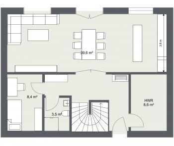

Hier wäre zum Beispiel ein Grundriss, der sehr ähnlich ist. Wpbei ich wohnen und Küche tauschen würde. Dann hätte man ein egemütliche Ecke für die Couch und Zugang zur Terrasse von Küche und Esszimmer.

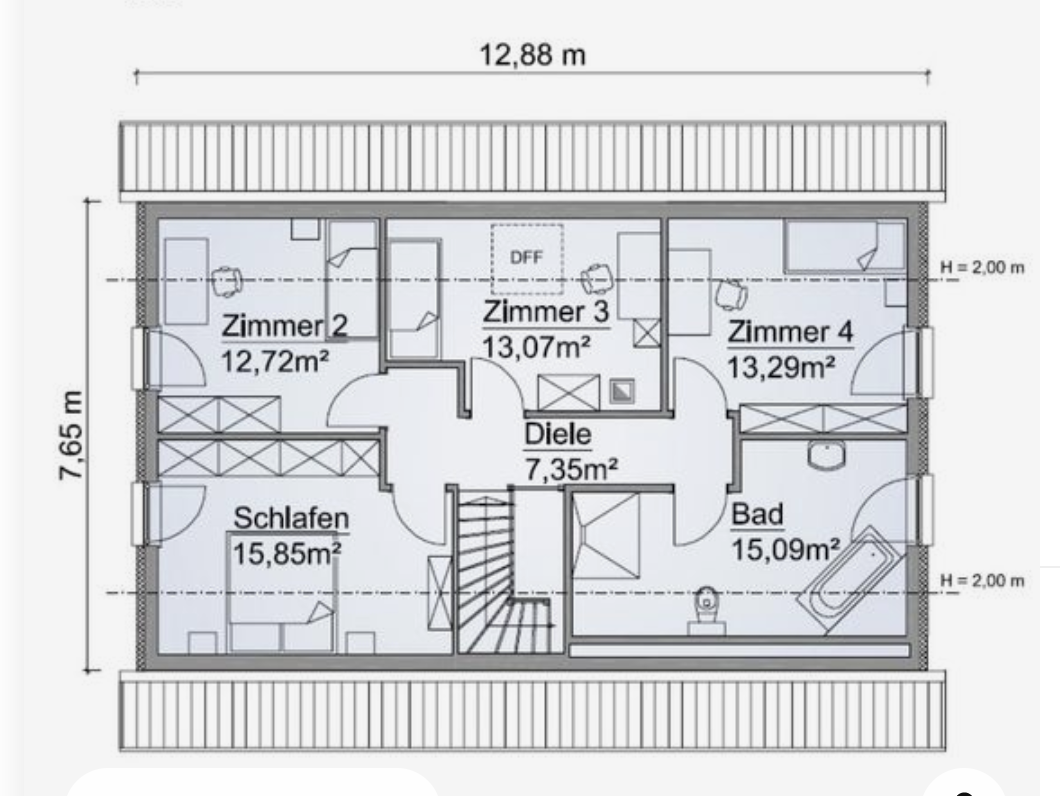

Grundriss Obergeschoss mit Schlafen, Diele, Bad und Zimmer 2–4 (Flächenangaben)
Grundriss eines Hauses mit Küche, Essen, Wohnen, Zimmer 1, Diele, WC, HWR

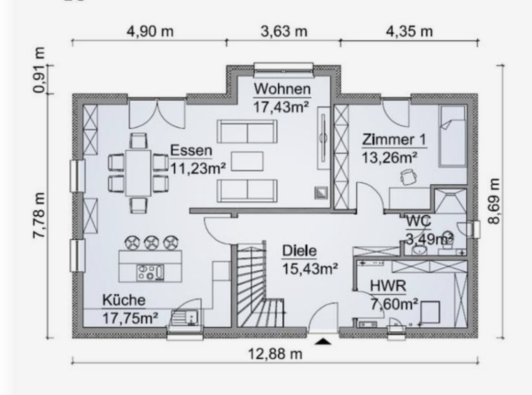

Kann ich mir gerade nicht vorstellen, wie das aussehen soll.
150qm mit 4 Schlafzimmern, Gast / Büro, Gäste-WC mit Dusche und großem Hauswirtschaftsraum, 2 Homeoffice-Plätze - ehrlich, mich wundert, dass Ihr nicht auch noch ne Speisekammer und ne Sauna auf dem Wunschzettel habt. Diese 8qm Küche - reicht Euch das auf Dauer? Den Schlafzimmerschrank - kann man da überhaupt davor stehen und den öffnen?

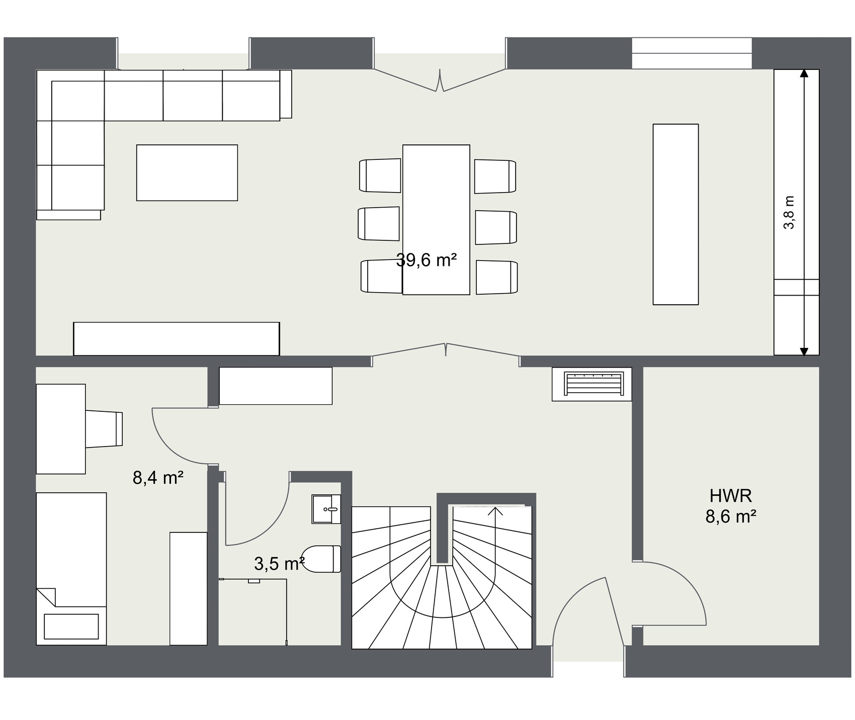

Also ich habe die Grundidee mal aufgenommen und etwas sortiert. Trotzdem ich auf 8,70m Tiefe gegangen bin, passt nur ein 50er Garderobenschrank. Hauswirtschaftsraum 7,7 dürfte Euch vermutlich zu klein sein, aber die 3m Küche finde ich noch schlechter.
Da stell ich mir wirklich die Frage: Ist das noch sinnvoll oder lässt man das lieber?
Erstmal danke für die Mühe einen Entwurf zu zeichnen. Wäre auch nicht schlecht. Ich dachte immer es macht Sinn das Bad im OG über den Hauswirtschaftsraum zu planen?
Zu dem tauchen von WC und Treppe, hier eine schnelle nicht vollständige Skizze. Treppe ist an der selben Stelle, damit kein umplanen des OG.
2D Grundriss: offener Wohn- und Essbereich mit Küche links, Esstisch Mitte, Treppe unten
Zum den restlichen Einwänden. Klar versuchen wir einiges auf möglichst wenig QM unter zu bekommen. Aber dabei aber halt nur notwendige Räume. Eine Zimmer für jedes Kind und ein Büro halte ich jetzt nicht für übertrieben. Baupreise sind halt hoch, aber heißt das man sollte es dann komplett lassen? Was ist dir Alternative? Eine Wohnung in der Größe findet man heutzutage auch kaum und preislich gibt es auch kaum Unterschied.
