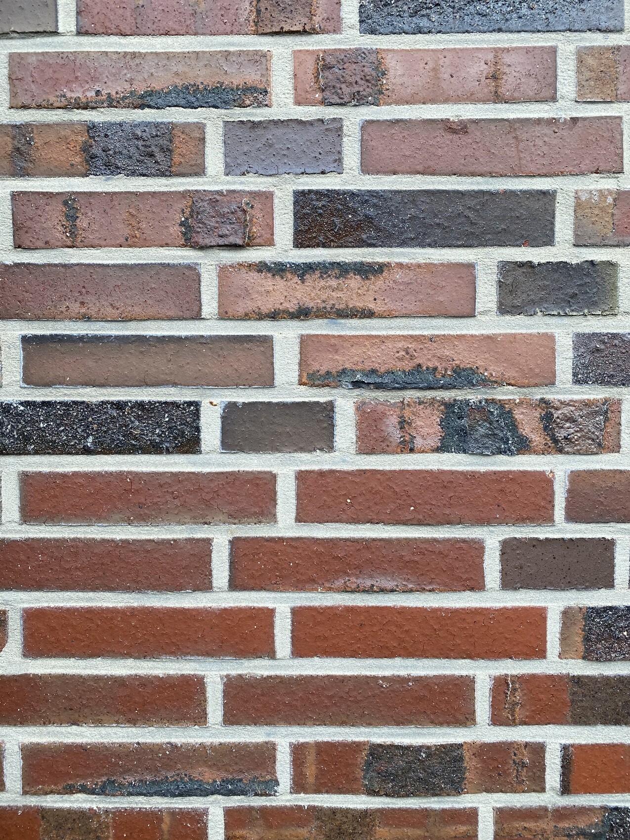

Wir sind so langsam froh über unseren Puffer. Die "Sonderwünsche" flattern nur so rein in unseren Briefkasten. Zuletzt der Aufpreis für den Dünnformat Klinker, den wir uns ausgesucht haben. Fugenfarbe würden wir uns etwas dunkler machen lassen, als auf dem Bild.
Ziegelwand aus roten und braunen Steinen mit grauem Mörtel.
In den nächsten 1-2 Wochen sollen dann endlich auch die Erdarbeiten losgehen. Wir sind wahnsinnig gespannt!
Kanntet ihr die Preise nicht vorher?
