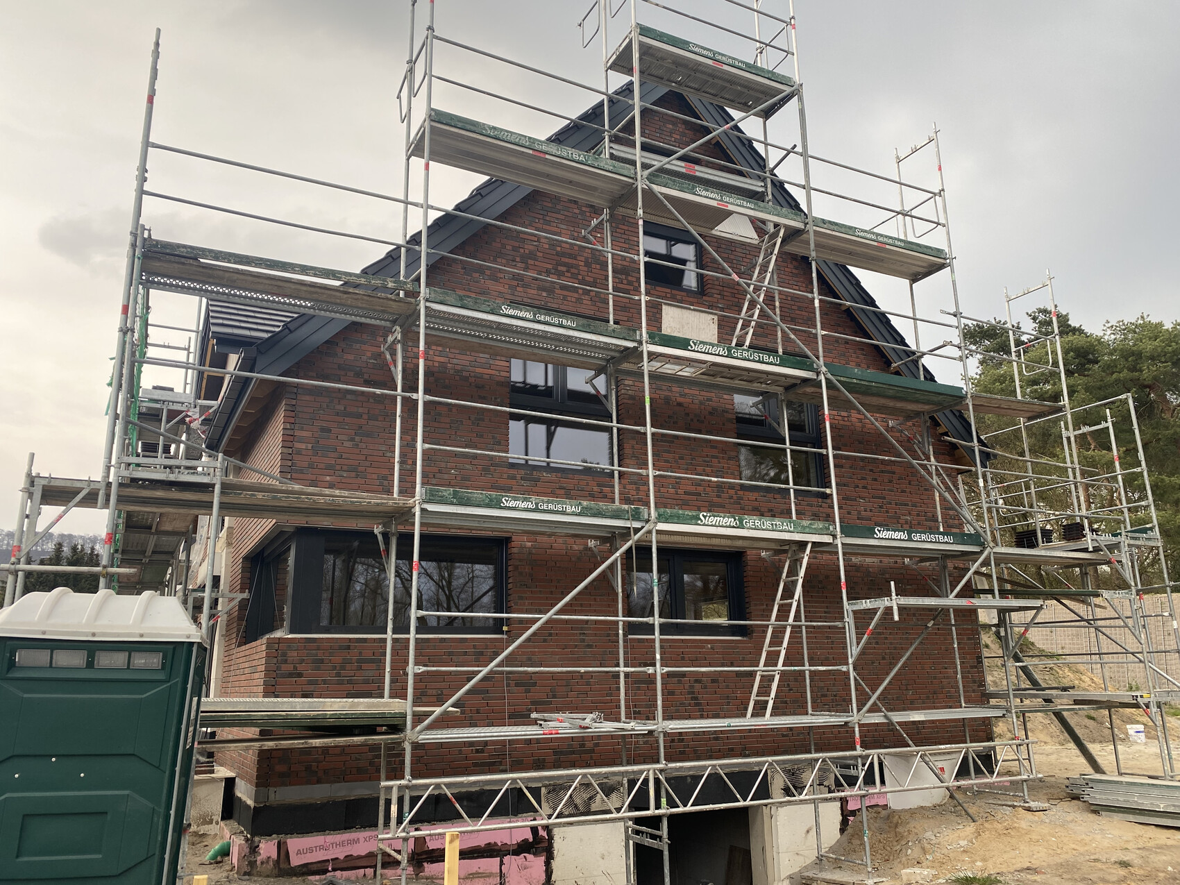

Mittlerweile wurden Fakten geschaffen. Das feste Fensterelement ist drin. Wir finden es echt richtig schön. Bislang sieht das Haus von außen richtig toll aus. Genauso, wie wir uns das gewünscht haben!

Sieht toll aus! Wann ist Einzug?

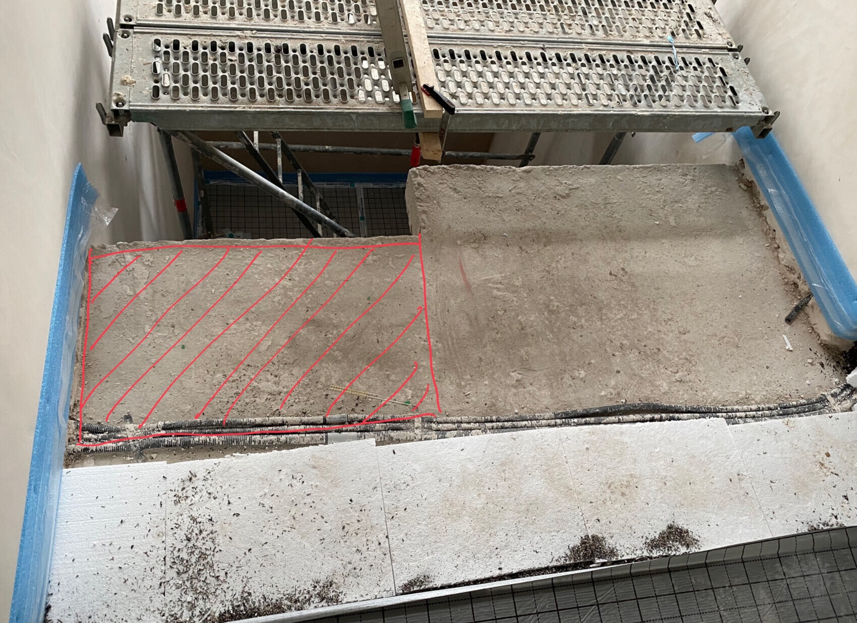

Leider zurzeit eine mittelgroße und Terminplan-verzögernde Sauerei im Haus.
Es gab einen Fehler in der Kette GU, Rohbauer, und Betonwerk, der erst dem Treppenbauer nach einem 3/4 Jahr aufgefallen ist, weil unsere geplante Podesttreppe nicht reinpassen würde, ohne unmöglich steil zu werden. Der markierte Bereich wird zurzeit weggesägt.
Innenraum-Baustelle mit Rohbau, Stahlkonstruktion und Gerüstplattformen
Ich wusste ja, dass es schmutzig wird. Was ich allerdings nicht auf der Agenda hatte, ist wie schwer fast 30cm Stahlbeton sind.

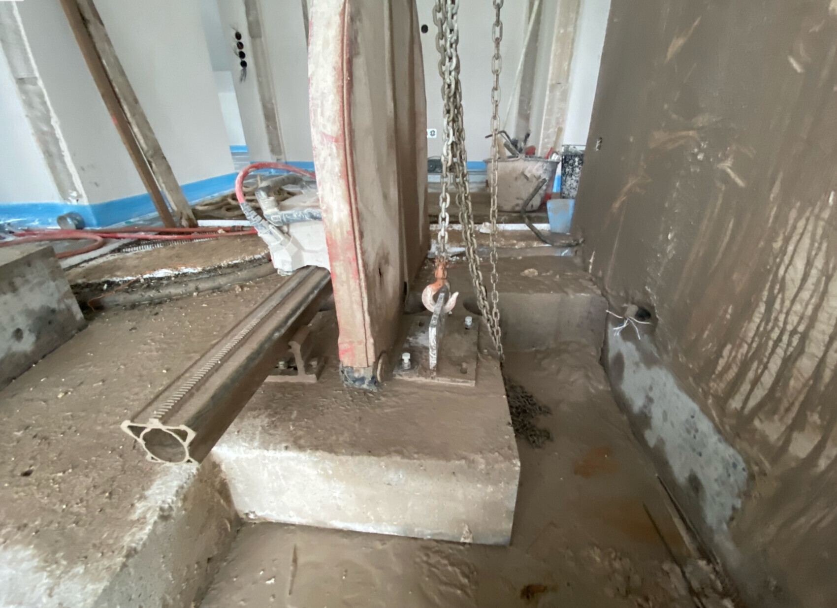

Foto leider im Nachgang nicht so aussagekräftig, wie ich mir das gedacht hätte. Auf jeden Fall haben die Jungs sich einen Behelfskran in die Wände und Säge bzw. die Führung in den Boden. Haben sich gestern anscheinend von Kernbohrung zu Kernbohrung vorgearbeitet und heute gehts weiter. M.E. wurde allerdings alles astrein abgehängt, dass das ganze Wasser nicht überall hinspritzt.

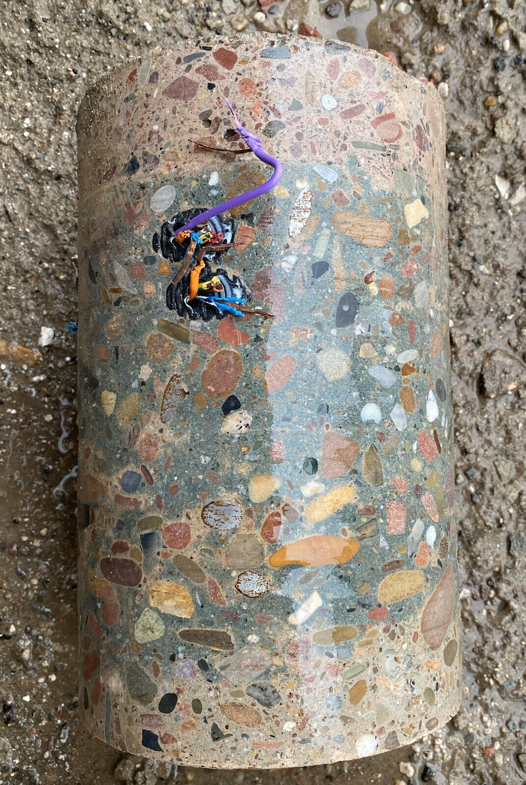

Etwas schade um die in die Zwischendecken gelegten Kabel.

😳 Wie doof. Ich wär nicht auf die Idee gekommen, dass an der Stelle Kabel liegen...
