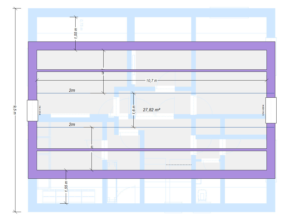

Kniestock ist mit 1,25m. Im DG wäre somit massig Platz.
Mmh, naja, was manche halt so als massig bezeichnen. Ich würde den Raum nur als Abstellplatz nutzen oder um die Modelleisenbahn aufzubauen. Als Kinderzimmer find ich's aufgrund der schmalen 2m Grenze bissl dünne.
Grundriss eines Bauplans: grauer Innenraum, 27,82 m², von breitem violettem Rahmen umgeben.
Wenn Du den erschließen willst, musst Du die Treppe natürlich jetzt planen.

Dass das Funktioniert, muss die Treppe doch relativ mittig nahe des Firsts gebaut werden, oder? Wie im o.g. Entwurf von @kaho674 würde das im Erker doch nicht gehen, oder?
Prinzipiell ist die Einschätzung richtig, bezieht sich aber im wesentlichen auf den Austritt und auf die Kopfhöhe auf der gesamten Treppe - konkret habe ich das hier nicht "nachgemessen".

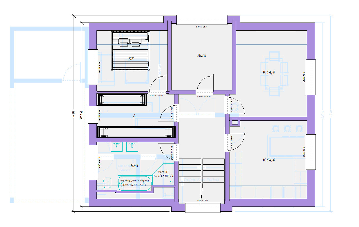

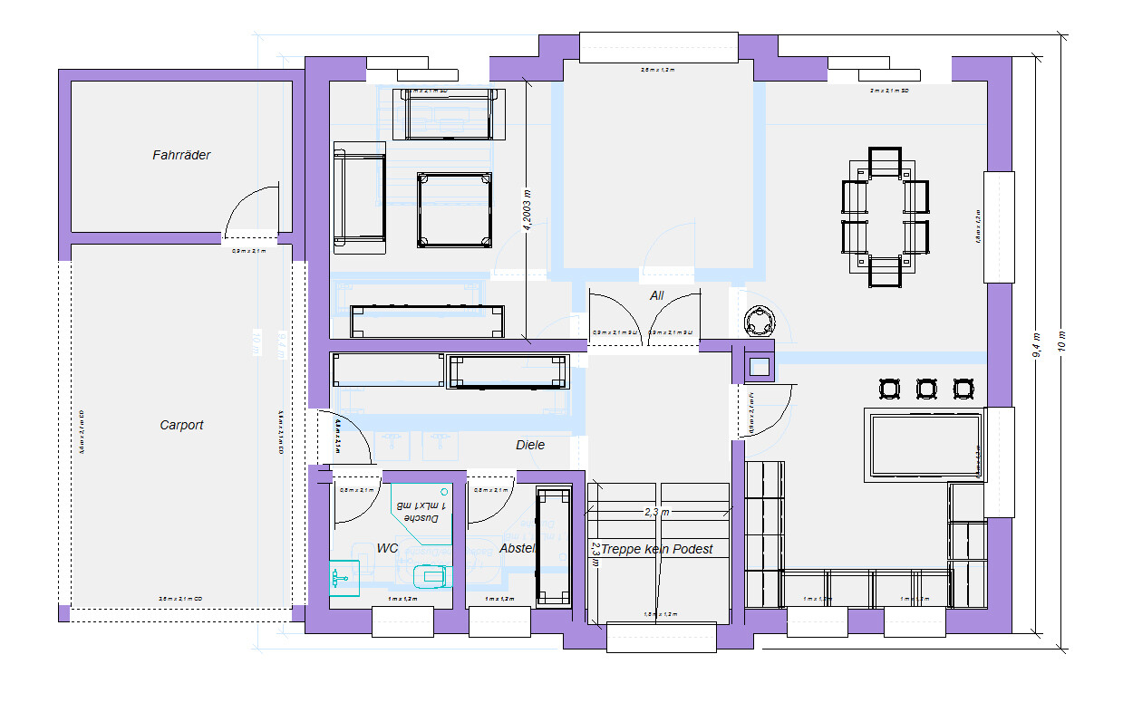

Das mit Entfall Büro im EG und dafür Umwidmung Spielen in Büro könnte ich mir gut vorstellen. Dann den Hauseingang nur über Nord und WC länglich an der Westseite bis zur Treppe hin.

kaho67414.01.20 09:47
Möchte gern zu #31 noch ergänzen, dass die Dachspitze so vielleicht noch verlockend aussieht, aber die gerade Treppe dort gehörig Platz wegnimmt und es am Ende tatsächlich auf magere 12 bis 15m² hinausläuft. Wenn man die Spitze erschließen wollte, dann geht das relativ schlecht über die Treppe des BU, denn da bleibt kaum was übrig vom Kuchen. Da Ihr mit Keller baut, würde ich darauf verzichten und eher dort einen Raum mit Lichtschacht bauen.
Also etwa so?
Grundriss eines Hauses mit Carport, Fahrradraum, Diele, WC, Abstellraum und Wohnzimmer.
Grundriss eines Hauses mit Büro, Küche, Bad, Flur und Treppe.

kaho674 schrieb:
Also etwa so?
[ATTACH alt="EG mit Seiteneingang.jpg"]41891[/ATTACH]
[ATTACH alt="OG mit Seiteneingang.jpg"]41892[/ATTACH]
aus meiner Sicht genau so!
