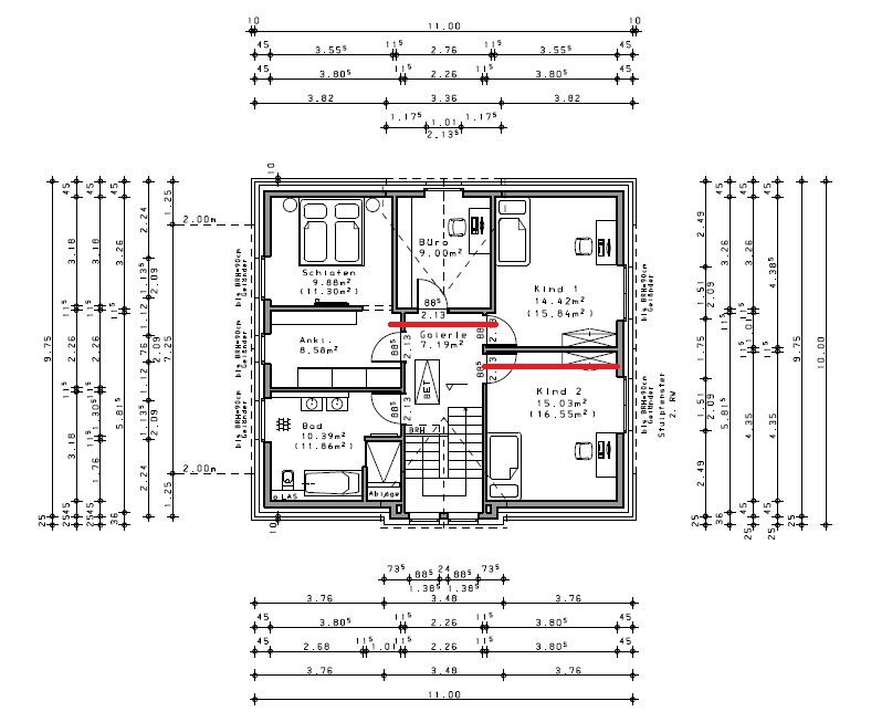

Auf die Aufforderung, ein komplett anderes Haus zu bauen, gehe ich jetzt mal nicht weiter ein. Praktisch mag das ja durchaus seine Vorteile haben. Allerdings wollen wir uns auch beim "AufdieEinfahrtfahren" uns wohl fühlen und nicht immer von außen denken: "Mensch, hätten wir doch unpraktisch, aber in unseren Augen schöner gebaut".
Das ist nun der aktuelle Stand im OG. Rote Linien sollen andeuten, wie wir die Wände noch verschieben wollen, um dem Büro noch ein paar cm zu gönnen.
Grundriss des Obergeschosses mit Schlaf- und Kinderzimmern, Bad, Flur und Ankleide; rote Linien zeigen Durchgänge
Wir waren jetzt am Wochenende im Musterpark und haben uns gezielt kleine Schlafzimmer angesehen. Grundsätzlich glauben wir, dass der Platz zum schlafen reicht. Großzügig ist allerdings anders.
Wie sehen das die Forenprofis?
Wie sehen denn die Alternativen aus? Ich finde das so ok - größer wär schöner, ja.
Wäre es mein Haus, würde ich einen Lichthof im Keller planen und dort das Büro hin verlegen. Dann wird oben mehr Platz für's Schlafzimmer. Geldfrage.

04.03.20 14:51
Bei den Schränken würde ich aber auf den bisher zwischen den Kinderzimmern geplanten Wandverlauf zurückschwenken.

NatureSys
05.03.20 07:44
In den Kinderzimmern würde ich noch Dachflächenfenster einplanen und im Büro ein breiteres Fenster.
