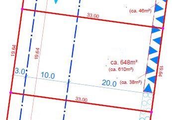

OWLer10.01.20 20:44
Hallo zusammen, vielen Dank für das Feedback. Das ist so gewünscht, wie gefürchtet! Ich arbeite mich mal chronologisch an den Beiträgen ab.
Vorweg vielleicht noch ein paar Hintergründe. Wir stehen bereits seit einem halben Jahr mehr oder weniger eng mit einem GU in Kontakt, der bislang ca. 20% der Häuser in unserem Baugebiet baut - das ohne Bauträgerbindung! Sind so ca. in Runde 10 und wir sind nie so richtig zufrieden. Die ersten Entwürfe von ihm waren auch immer so in etwa: das machen wir ganz einfach. Wir ziehen das aus den Grundmauern raus machen für diesen Raum einen Art Anbau. Da wird es irgendwie mit jeder Runde komplizierter und "gewollter".
Dieser ist der erste Entwurf von einem GU, der bei uns auch einen ziemlich guten Ruf genießt. Wenn wir jetzt unterschreiben würden, wäre Baubeginn in Juli, da vorher alles zu 100% ausgebucht. Als wir den abgeholt und Vorort besprochen haben, waren wir ganz begeistert. Nach einer Nacht Schlaf sind wir allerdings schon etwas nachdenklicher. Eure Kommentare tun ihr übriges.
Unser Grundstück ist 19,6m breit. Die Schallschutzmauer im Osten angrenzend an den Wald kommt, da dort im 45% Winkel eine bei Genehmigung des Baugebiets stark befahrene Landstraße langführte. Mittlerweile ist es durch eine neue Parallelstraße deutlich ruhiger.
Das mit der Ausrichtung der Haupträume komplett zur Terrasse hin stimmt. So habe ich das noch nie betrachtet. Auch hier im Forum versuchen alle immer alles in Süd-Richtung zu legen. Aber die beste Aussicht und ruhigste Lage mit Garten etc. ist nun mal im Osten.

Kannst Du noch was zur Grundstücksbreite sagen? Warum kommt eine Schallschutzmauer in den Osten? Ist das ne Autobahn vor der Haustür?

OWLer10.01.20 21:03
Anbei noch ein Screenshot von unserem Grundstück aus dem Teilungsplan des Baugebiets. Norden ist oben. Im Osten ist der Wald direkt hinter der Lärmschutzwand (blaue Dreiecke).
Vorm Nordöstlichem Punkt sint es 80m bis zur Lanstraße.
Straße ist ürbrigens nur eine Anliegerstraße, die im Kreis führt. Außer Anliegern und Paketboten sollte da kaum jemand durchfahren.
Ja, waren wir. Allerdings fällt uns die Transferleistung mit dem 10m-Baufenster und dem Erker und der Grundstücksausrichtung echt schwer.
