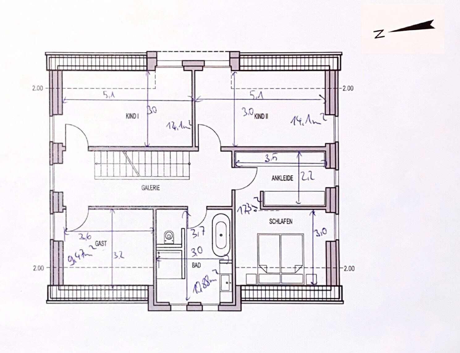

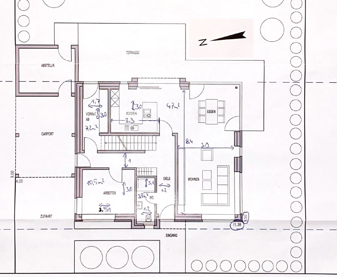

nachdem ich nun in vielen Threads hier mitgelesen habe, wie die mit gutem Gewissen eingestellten Grundrisse fachmännisch auseinander genommen werden, wage ich mich nun aus dem Windschatten heraus. Wir wollen dieses Jahr bauen und haben das Grundstück schon gekauft. Nun sind wir mit zwei Anbietern in der Diskussion. Anbieter 1 hat uns mit den Entwürfen nie begeistert und plant uns sehr große Häuser ohne viel Wohnraum zu bieten.. Anbieter 2 stelle ich nun hier zur Diskussion, da uns der Entwurf auch - bis auf die unten benannten Punkte - immer noch gut gefällt.
Wir hoffen, dass die Foren-Schwarmintelligenz uns auf noch so einige Fallstricke aufmerksam macht und vielleicht sogar unser Flurdilemma lösen kann.
Sorry, dass ich die Maße so eingekritzelt habe.

Raumbedarf im EG, Dusch-WC, Allraum (Küche, Essen, Wohnen), Arbeitszimmer; OG: 2 Kinderzimmer, Bad, Schlafzimmer (Ankleide

OG gefällt uns sehr gut. Zimmergrößen passen. Schlafzimmer im Süden können wir momentan nicht einschätzen. Kinderzimmer haben aus meiner Sicht die richtige Größe und sind schön geschnitten.
Gast war keine Anforderung – offenbar war Platz im OG. Sind wir aber nicht böse drum.
Wohn-Ess-Bereich gefällt mir so richtig gut. Küche zur Terrasse. Meine Frau mag die Möglichkeiten der Vorratskammer mit Zugang zum Garten, Keller und zum Carport.
Was gefällt nicht? Warum?
Was uns nicht gefällt, sind die schmalen Flure. 1,2m und 1m stelle ich mir sehr beengend vor. Zwischen Carport und an der Treppe entlang würde mich das nicht so sehr stören, jedoch der Eingang sollte definitiv breiter sein.

Ich kann auf Vorrat verzichten und könnte dahin das WC bauen. Das sieht meine Frau ganz anders.

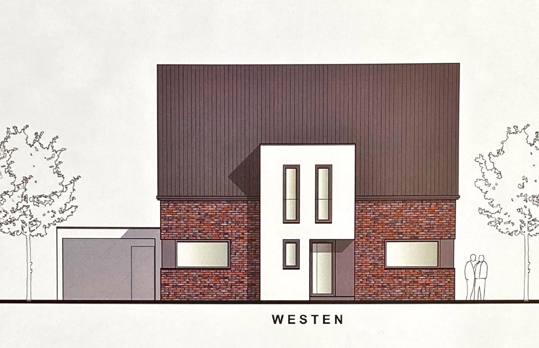

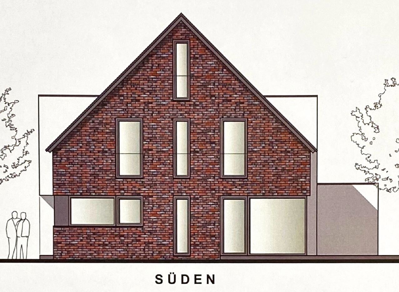

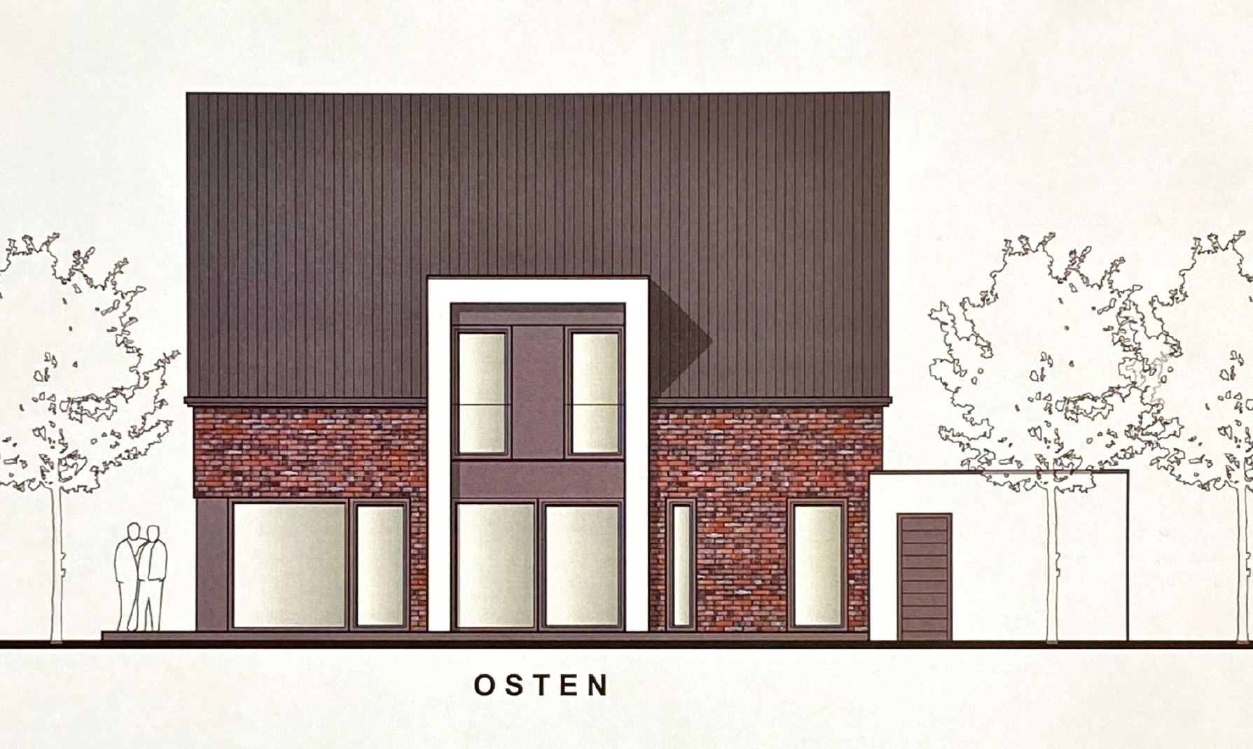

Erker zur Straßenseite ist Pflicht für die Optik. Der nun geplante Flachdacherker wird auf jeden Fall noch in Satteldach geändert. Putz an Erker wird entfallen zugunsten Verblendung. Erker zum Garten finden wir ganz hübsch. Ist kein Muss, hatten wir aber so mal als Planungsgrundlage mitgegeben und hat sich m.E. auch positiv in den Kinderzimmern ausgewirkt.

Wie wird von euch der Nutzwert der Vorratskammer bewertet, wird der aus eurer Erfahrung so nützlich, wie wir uns das jetzt vorstellen? Welche Möglichkeiten, außer das Haus zu verbreitern, seht ihr, die Flure zu verbreitern. Passt das mit der angedeuteten Garderobe?
Prinzipiell würde ich das gerne so bauen, wenn nur die engen Flure nicht wären. Haus 25-50cm breiter ist nicht technisch, aber vermutlich finanziell ein Problem.

Moderne zweigeschossige Ostfront: Backstein unten, dunkle vertikale Fassade, große Fenster.
Südansicht: rotes Ziegelhaus mit Giebeldach, große Fenster; zwei Personen links.

Kannst Du noch was zur Grundstücksbreite sagen? Warum kommt eine Schallschutzmauer in den Osten? Ist das ne Autobahn vor der Haustür?
Ich muss Die leider sagen, dass ich Dein EG ganz furchtbar finde. Neben den Fluren stört mich vor allem die Anordnung der Haupträume. Die gehören doch komplett an die Terrasse und zwar so fett wie möglich und nicht so eine schmale Küchennische. Statt dessen ist die Speis dort.
Bei Kochinsel hast Du ein großes JA geschrieben. Aber das ist nur ein Wurmfortsatz, anstatt die große Freiheit.
Das OG ist noch ganz ok, aber wenn man kein Gästezimmer braucht, wär der Platz doch viel besser für die Kinder verplant.
Ist die gerade Treppe ein Muss?
09.01.20 23:02
Zeichne eure vorhanden Möbel bzw. die gewünschten im Maßstab ein. Berücksichtige beim Tisch den notwendigen Platz zum Sitzen.
Würde die gerade Treppe streichen.
Den Zugang vom Carport ebenfalls. Du hast sehr viel Diele die woanders fehlt.
Die Türe vom Garten in den Vorrat ebenfalls. Für was einen direkten Zugang? Kostet nur Stellfläche. 60 cm Rohbaumaß in der Tiefe wird zu wenig sein für eine. Gefrierschrank.
Küche hat nicht die gewünschte Kochinsel
Anordnung und Ausrichtung der Räume mehr Richtung Garten (hat Kaho schon angemerkt)
OG
Schlafzimmer 3 m Rohbaumaß sehr knapp. Das Bett ist 2 m + Rahmen + Sockelleiste.
Gästezimmer würde ich auflösen und den anderen Räumen zuschlagen
Carport mit 4 m recht schmal für 2 Fahrzeuge

Ich hab mal einen Thread eröffnet: wie man sich mit dem Zweiteingang Garage seinen Entwurf verschandelt. Genau das ist hier passiert.

Man könnte im OG verbessern: Kinderzimmer bekommen die Südseite, Schlafzimmer mit Ankleide bekommt die Ostseite inkl Erker.
Allerdings wüsste ich nicht, wie man das EG mal so einfach ohne Treppenpositionsänderung verbessern könnte. Ich finde schon die Küchenbreite gewagt schmal.

Dann kompensiere die Mehrkosten beim Abspecken an der Verklinkerung. Insgesamt scheint mir der Architekt zu designverliebt zu sein.

Wie die anderen sagten: beide zusätzlichen Türen streichen, Treppe ändern --> Probleme (fast) gelöst.
