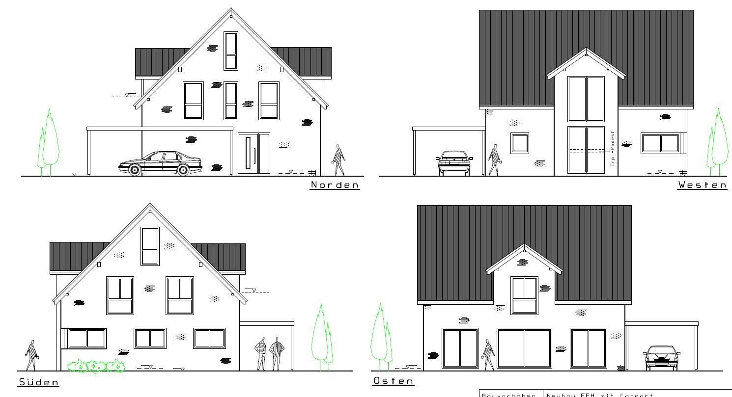

Nachdem wir nun schon seit 11 Monaten mit dem GU in der Diskussion standen und in diesem Forum bereits seit Januar mit unseren Plänen gehadert haben, ist es nun soweit. Wir haben alles geklärt und werden nächste Woche unterschreiben. Vielen Dank an die Beiträge hier im Forum von euch! Hat sehr weitergeholfen und wir haben uns besonders am Input von @kaho674 orientiert und sind damit superhappy!
Planoben ist immer Osten.
So wird es von Außen aussehen. Erker vorne zur Straße (Westen) wird verputzt - vermutlich hellgrau oder ein heller Erdton, der Rest ist verklinkert. Der Erker mit dem Treppenhaus bekommt Raffstores. Pfannen falch, ob gerade oder im Wechsel verlegt, überlegen wir uns noch. Fetten vom Dach werden nicht mit rausgezogen.
Vier Fassaden eines modernen Hauses (Nord, Ost, Süd, West) mit Carport, Autos, Personen.

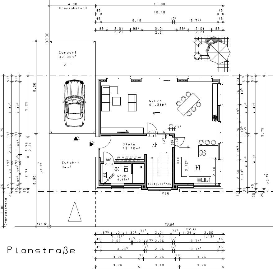

EG:
Grundriss eines Hauses: Carport, Zufahrt, Diele, WC, Wohn-/Essbereich, Küche, Treppe, Terrasse.

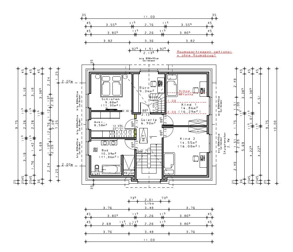

OG:
Bitte nicht von den Treppen und der Wendeltreppe im Büro verwirren lassen. Wir haben in dem Entwurf noch prüfen lassen, wo und wie wir später mal eine Treppe nach oben bekommen, falls wir den Dachboden doch noch ausbauen werden. Wir werden nun in der Ankleide die Holz-Dachkonstruktion so vorbereiten lassen, dass wir dort mit so einer Raumspartreppe nach oben kommen würden. Das steht aber noch in weiter Ferne, besonders da dann oben das Belüftungs- und Heizkonzept gar nicht passt.
Grundriss eines Hauses mit mehreren Zimmern: Schlafzimmer, Ankleide, Bad und zwei Kinderzimmer.

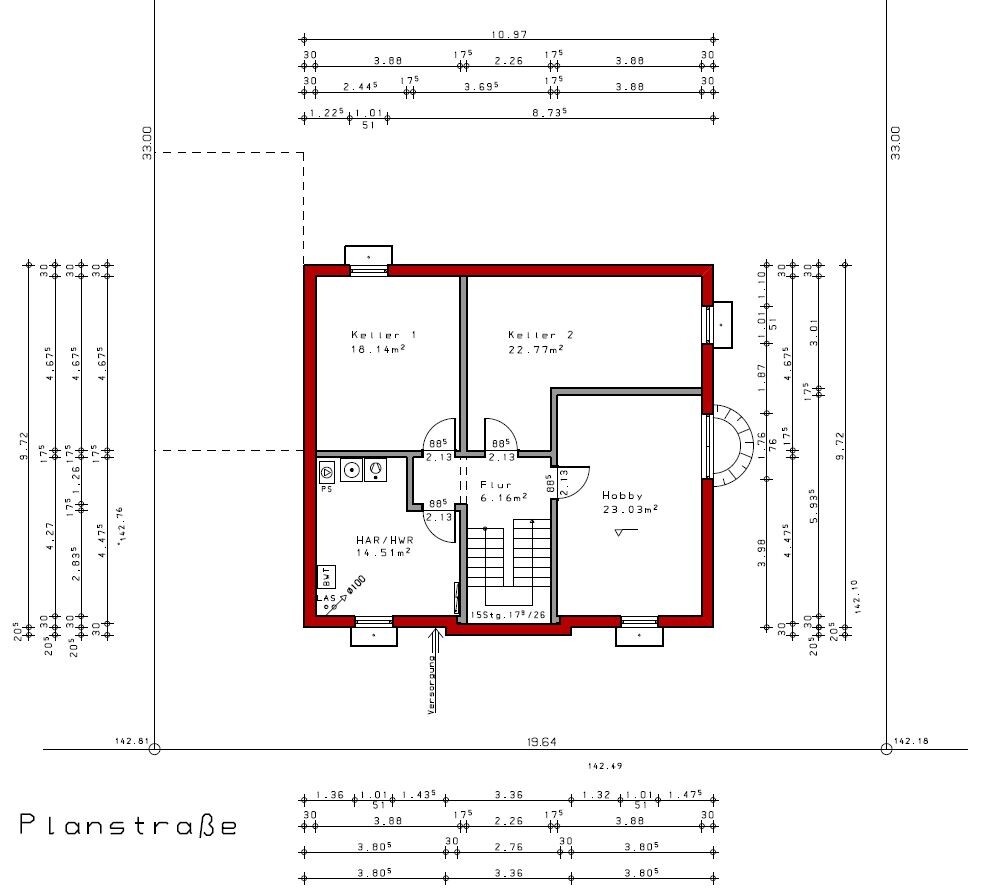

Keller:
Grundriss: Untergeschoss mit zwei Kellerräumen, Hobbyraum, Flur, HAR/HWR und Treppen.
Das Haus bekommt eine Kontrollierte-Wohnraumlüftung mit Wärmerückgewinnung und eine Wärmepumpe. Bei der Wärmepumpe bin ich besonders schon auf die Raumweise Heizlastberechnung gespannt. Das wird noch interessant nach den unzähligen Fragen im Internet nach den Bädern, die nicht warm werden.

Zum Grundriss:
ist übersichtlich, gefällt mir.
Bin nur kein Freund von 2 Türen zum Wohn- und Küchenbereich.
OWLer14.06.20 11:44
Gerade das Thema haben wir 1001x mit allen möglichen Leuten besprochen und sind die Laufwege durchgegangen. Sind immer wieder da gelandet, dass wir direkt von der Haustür in die Küche gehen wollen und auch von der Küche direkt in den Keller gehen wollen. Eine Tür in die Küche muss somit sein. Das gleiche ist aber vom Sofa der Fall, wenn man z.B. zum WC muss.
Und schon waren es zwei Türen. Die bleiben auch. Wenn uns mal auffallen würde, dass wir auch nur mit der Tür im WOhnbereich leben könnten, wird die zur Küche einfach zugemacht.
Aber danke für das Lob für den Grundriss!
14.06.20 12:27
Warum von der Ankleide aus?
Fällt die dann weg, weil oben dann das Schlafzimmer hinkommt? Oder was soll nach oben kommen?
hausnrplus2514.06.20 13:02
Wir finden es auch sehr praktisch zwischen Küche, WZ/EZ und Flur im Kreis gehen zu können!
