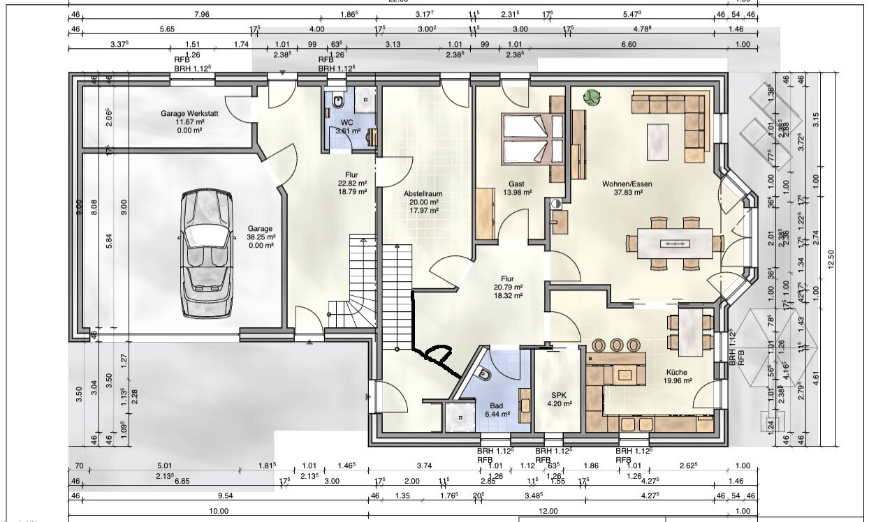

Slammer0909Vergleiche mal die Wege von Garage ins Haus:
und dann
Und vergleiche auch die Möglichkeiten, die jeweils die Diele bietet ... bei ca. gleicher Größe.
Wobei in deinem Bauträger-Grundriss die Treppe auch wieder recht steil und eng aussieht.
Gedanke hinter deinen ganzen Planungen war ja auch mal, oben und unten sinnvoll trennen zu können.
und dann

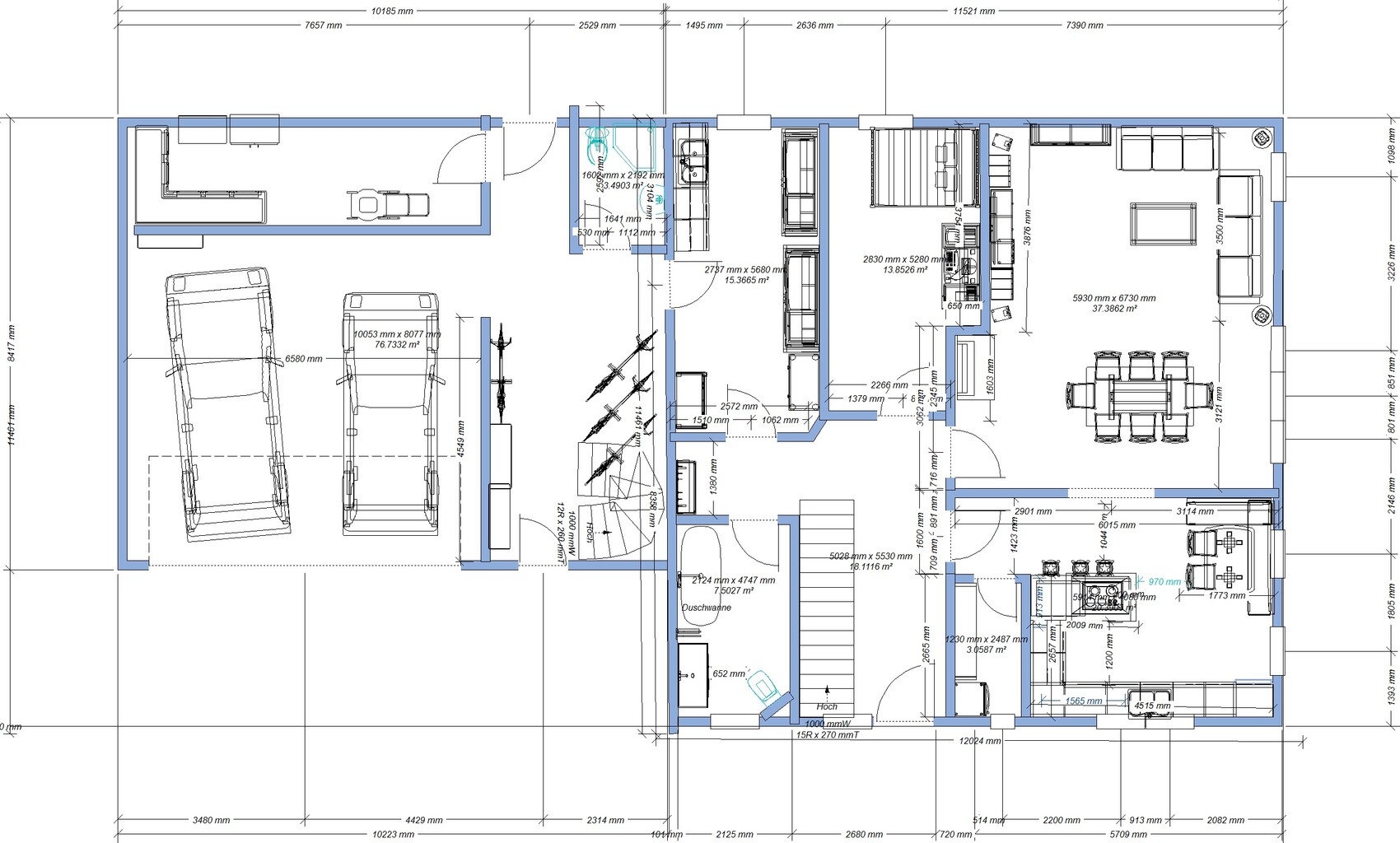

Slammer090927.01.15 18:17Ja da hast du Recht, willWohnen.
Die Meinungen gehen auseinander, allerdings darf man die eingezeichnete Möblierung nicht überbewerten, denke ich.
Ich habe in meinen Entwürfen die Hausdimensionen auch wieder auf 12x12m reduziert.
Das große Sofa habe ich mal exemplarisch gegen 2x 3 Sitzer getauscht. Aber ich rechne eben mit 3,5m von der Wand aus, ob es eine Sofalandschaft oder Einzelsitzer wird, entscheidet sich ja dann.
Ich möchte alles gestaltungsmäßig frei halten. Deshalb im Wohnzimmer zum Osten kein Fenster, dann kann da auch der TV stehen und Sofa mit Rücken zur Essecke.
Ich habe mir deinen Entwurf auch noch mal angesehen. Danke auch, dass du ja oft fast die gleichen Dimensionen angewendet hast und mir versuchst, mit kleinen Änderungen die Effekte darzustellen. Will da auch nicht undankbar klingen. Aber so richtig springt der Funke nicht über.
Die Argumente, die gegen "meine" Entwürfe stehen, sprechen teilweise eben genauso auch gegen deine.
Das Gästezimmer so breit zu machen, ist aus Gästezimmersicht (nicht Prio1 für mich) sicherlich gut. Dadurch wird das Wohnzimmer aber schmaler. Das wäre dann kleiner, als ich es momentan habe. Wohne in einer 140qm Doppelhaushälfte und das Wohnzimmer ist 4,6mx5,1m, und das ist mir zu schmal. Der Platz zwischen Sofa/Tisch und der Wohnwand ist zwar noch vorhanden, sobald ich aber rund um den Tisch sitzen möchte, stoße ich hinten mit den Stühlen schon bald gegen meine Wohnwand. Also 4,48m zu kurz.
Die Schräge für die Küchenvitrine ist erst mal bei mir (beim BU noch nicht) wieder rausgeflogen, da mir geraten wurde auch von der anderen Architektin (und euch), nicht so viele Ecken und Kanten einzubauen.
Auf 2,64m Breite im in deinem Entwurf im Hauswirtschaftsraum noch Regale längs in den Raum zu stellen denke ich wird auch eher nichts, dann werden die Durchgänge ja doch zu eng.
Wenn ich dann durch die Haustür reinkomme, empfängt mich auch keine große Diele, sondern erst mal der Knick (nicht mal ne Schräge ) nach links und dann wieder ein Schlenker nach rechts und final noch mal links einen "Flur" zum Gästezimmer. Die Haustür würde sogar an etwaige Am Haken befindliche Jacken anstoßen beim Öffnen...

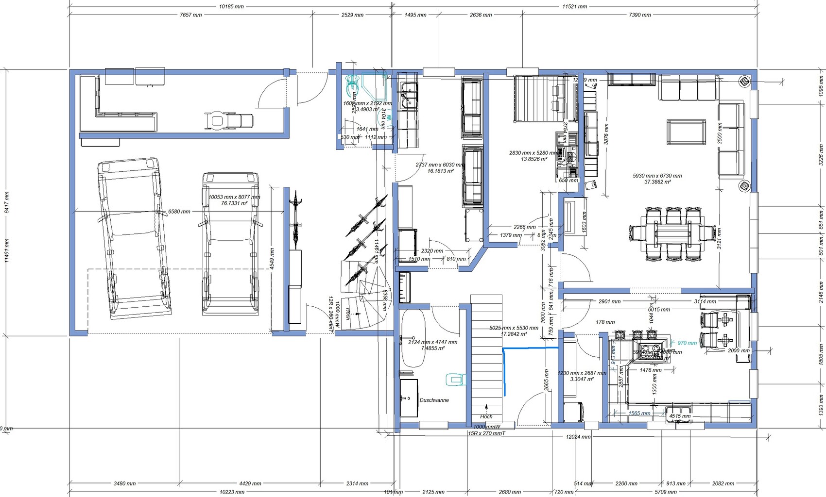

Meine Abtrennungsvorstellungen habe ich mal eingezeichnet ganz grob nur.
Und durch eine leichte Verschieben der Wände kann ich ebenfalls die schmalen Gänge etwas verbreitern, ohne nennenswerte Einbußen in den anderen Räumen zu haben.
Ich habe das mal für den Bereich Eingang Gäste-WC und Küche gemacht.
Dort habe ich jetzt eine Breite von 1,4m, wenn die Wand etwas Richtung Hauswirtschaftsraum einrückt. Sollte ich den Knick dort ganz herausnehmen, habe ich einen Gang von 1,8m Breite. Geht auch, aber was soll ich da mit 1,8m?
Unser aktueller Flur ist komplett nur 1,75m breit in der aktuellen Doppelhaushälfte.
Anbei mal die Änderungen:

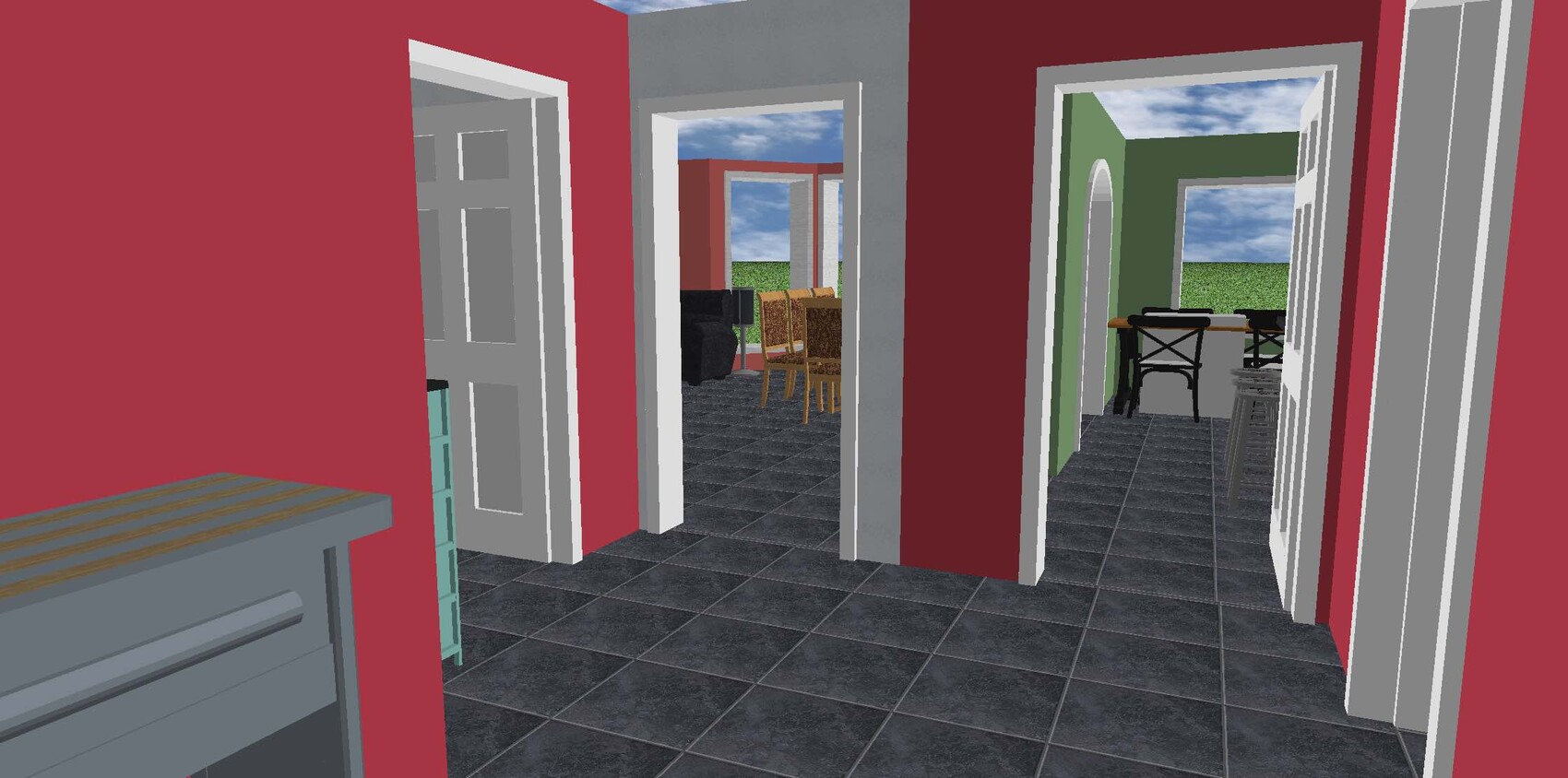

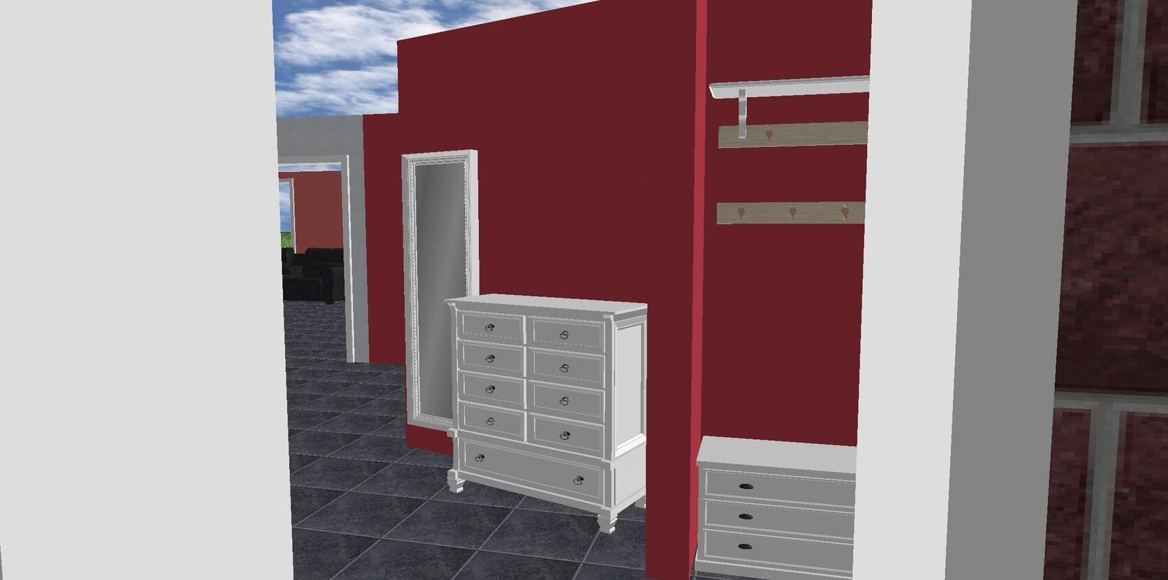

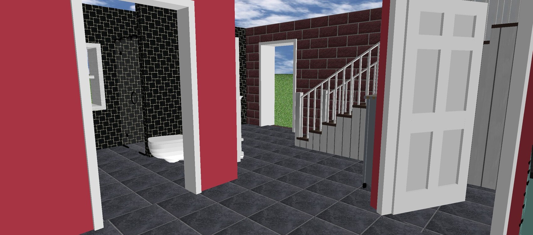

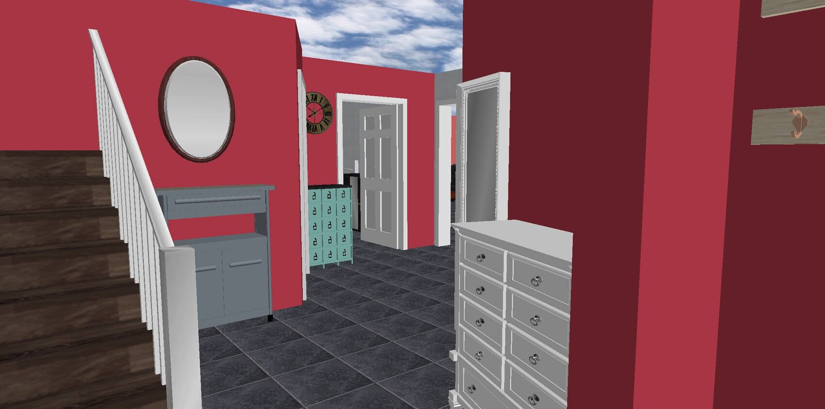

Ich habe mal ein paar 3D Ansichten mit beigefügt. Darin sieht zwar auch alles "komischer" aus, weil man nicht den Weitwinkel des menschlichen. Auges hat, aber darüber könnt ihr sehen, was ich meine.
Auch hier über Farben etc keine Gedanken machen, ist nur so erst mal plakativ.
