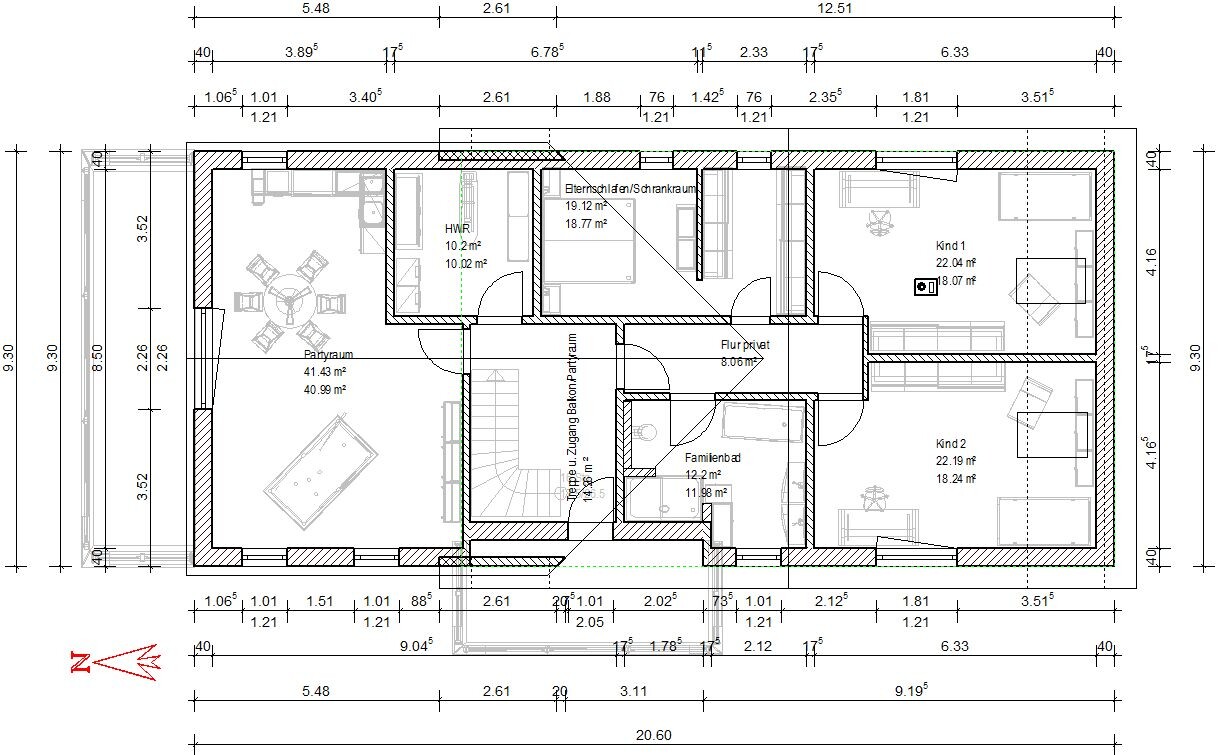

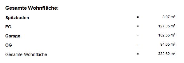

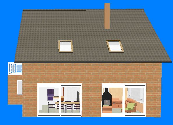

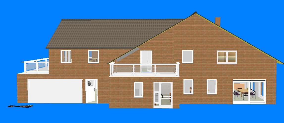

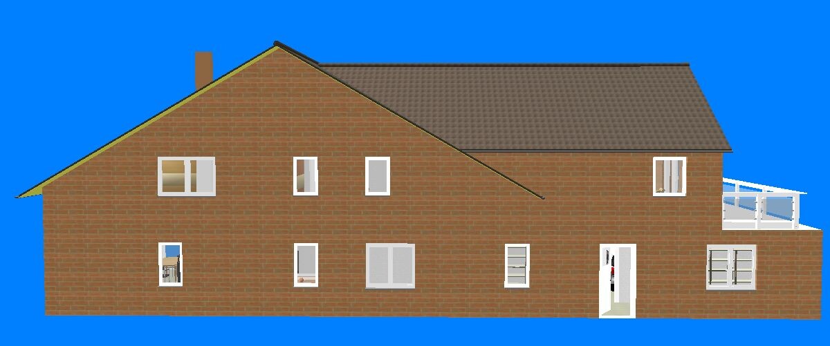

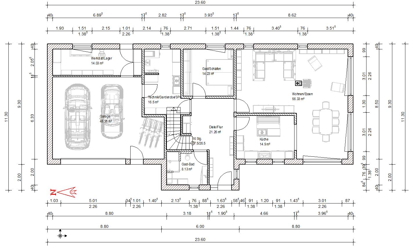

So, jetzt mal noch ein Versuch .. Zunächst mal eine Zahlenübersicht:
Wohnflächen: Spitzboden 8.07; EG 127.35; Garage 102.55; OG 94.65; Gesamt 332.62 m².
Wobei ich den Partyraum zu den Garagenflächen gezählt habe. Dach jetzt 30°, wobei sich das eigentlich nur im Süden bemerkbar macht.
Aus deinen letzten Worten habe ich rausgehört, dass du ein wenig Herzbluten hast, weil du eigentlich gerne ein richtig großes Wohnzimmer hättest.
Da kann ich jetzt 56 qm bieten. Das geht natürlich zu Lasten von diversen Dingen. Die komplette Trennung EG/OG habe ich jetzt auch mal außen vor gelassen. Ich zähle jetzt mal so diverses mit Begründungen etc. auf.
  • Haus standardmäßig jetzt nur noch 9,3 m tief ... damit könnte man vielleicht sogar 1 weiteren Meter vom Bretterzaun weg und dort eine schöne Bepflanzung setzen. Nur der Erker ragt noch weitere 2 m Richtung Westen, sind aber immer noch weniger als 12 m.
  • Westerker .. dazu im OG einen Balkon, der von allen begangen werden kann und dem Treppenhaus auch etwas Licht spendet. Ich kann mir da auch vorstellen, dass man den Partyraum-Balkon spart (und damit die besondere Dachabdichtung dort). Man kommt ja auch vom Partyraum schnell mal auf den Balkon, z. B. rauchender Gast oder so.
  • Achtung, Kröte ... Weiterhin nur 1 Treppe , das reduziert den Platzbedarf für Garagenanbau
  • Speisekammer in Technik/Garderobe integriert. Meist werden da doch eh Vorräte gelagert und ich finde es schon ok, wenn man da von der Küche mal 3 m mehr gehen muss.
  • Weder in Garage noch im Partyraum ein WC. Der Weg die Treppe runter endet direkt neben dem Gästebad. Evtl. könnte man im Partyraum eine WC-Installation vorsehen.
  • Wohnzimmer jetzt riesig, zwar mit 2 kleinen Fenstern gen Osten, aber in der Hauptposition auf der Couch wird man mit dem Ostblick nicht belästigt. Dazu noch eine schöne Leseecke, der Kamin zentral. Große Süd/Westfront
  • Küche mit Arbeitssitzinsel .. nur noch 2 bis 3 Plätze als Bank, in die man von rechts und links reinrutschen kann.
  • Durchgang Küche / Essen würde ich gar keine Türen vorsehen, denn vom Wohnbereich aus sieht man ja von der Küche nichts
  • Im OG großer Hauswirtschaftsraum ohne Schrägen. Hier könnte ich mir auch Platz vorstellen, um so allgemeine Sachen wie Bettwäsche/Handtuchvorrat etc. zu lagern. Direkt ggü. der Zugang zum Balkon mit Süd- und Westsonne.
  • Die Privaträume im OG durch eine Tür abgetrennt.
  • Große Kinderzimmer, beide Richtung Süden mit 1 großem Dachfenster. In dem einen Kinderzimmer wirkt der Kamin etwas seltsam, durch die Raumgröße kann man meiner Meinung da aber gut mit leben bzw. den Raum trotzdem gut möblieren und nutzen.
  • Diele im EG wird einfach nicht kleiner, allerdings vereint sie ja jetzt alle möglichen Verkehrsflächen und bietet auch noch Stauraum. Beleuchtung durch Glastüren zu Wohnzimmer/Küche und durch Eingangstür im Westen.
