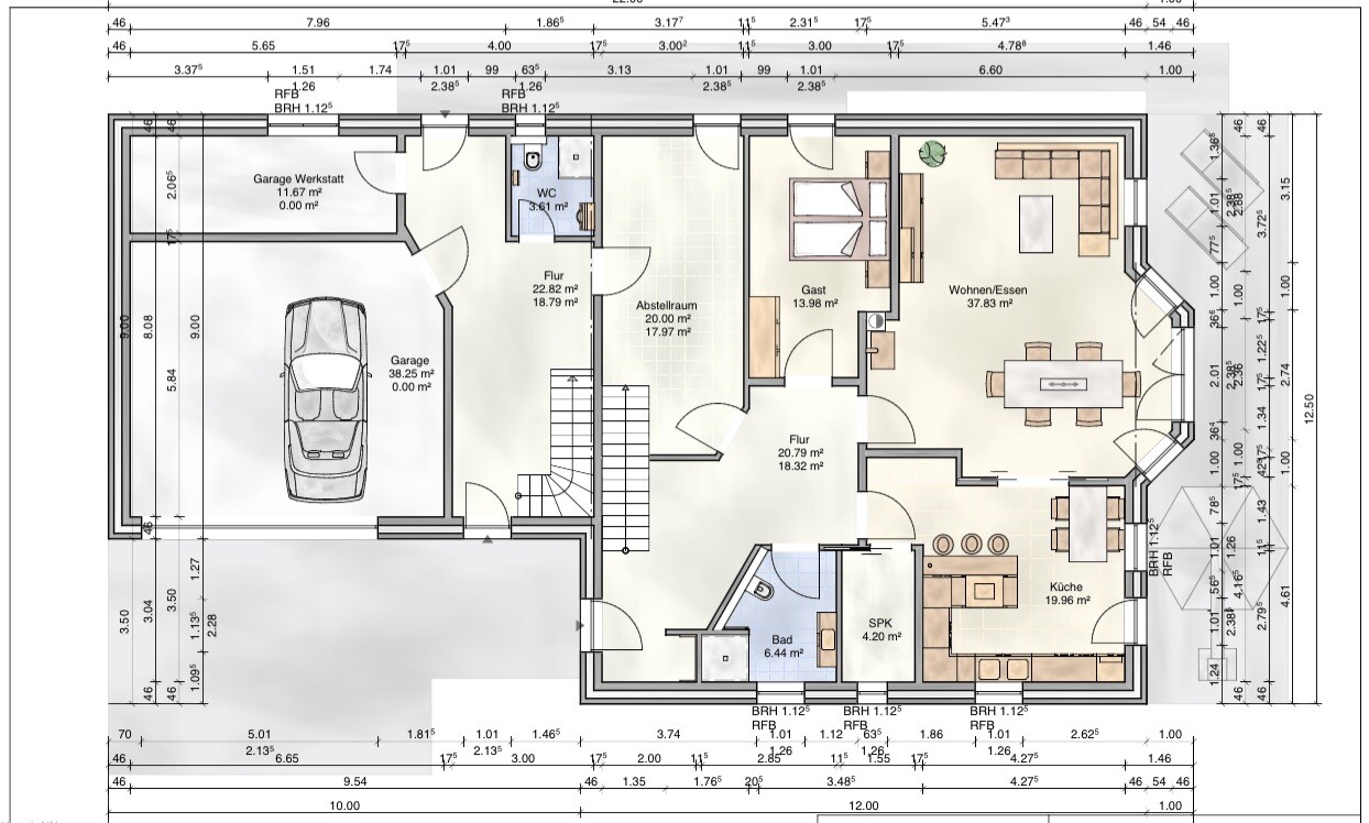

Slammer0909Wenn du dir das OG aus meiner letzten Planung genau ansiehst, dann kommt man die Treppe hoch direkt in den Partyraum. Alle anderen Räume sind mit dicken tragenden Wänden zum OG-Flur abgeschirmt und die Eingänge zu Kinder-Zimmern und Schlafzimmer alle ganz rechts.
Ich sehe da kein Problem .. zentrale Klingelanlage mit Türöffnermöglichkeit von Diele und Partyraum. Vor allem leiden deine Pläne aktuell unter nicht passenden Treppengrößen. Wenn du die jeweils reell einstellst, werden auch die Räume recht anders.
Ich würde auch empfehlen von den Kostenlos-Programmen z. B. auf Virtual Architecture von eu-Software umzusteigen. Kostet nicht die Welt, erlaubt aber wirklich realistischere Darstellungen.
Aber, wie ich schon mehrfach sagte, und auch mit dem Hinweis auf das Dach, von dem ja so einiges auch in der Gestaltung abhängt, gehe zu einem Architekt.
Du sprachst von OG nur 2/3 vom EG .. das ist auch mit meinem letzten Plan nicht gegeben. Wirst du auch nicht gut hinbekommen, solange der Dachanschluss zum Partyraum über der Garage besteht, da dadurch die Dachschräge links vom Haupthaus praktisch aufgehoben ist.

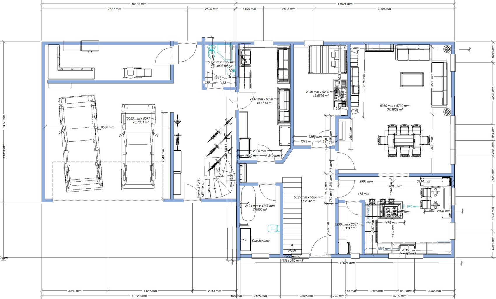

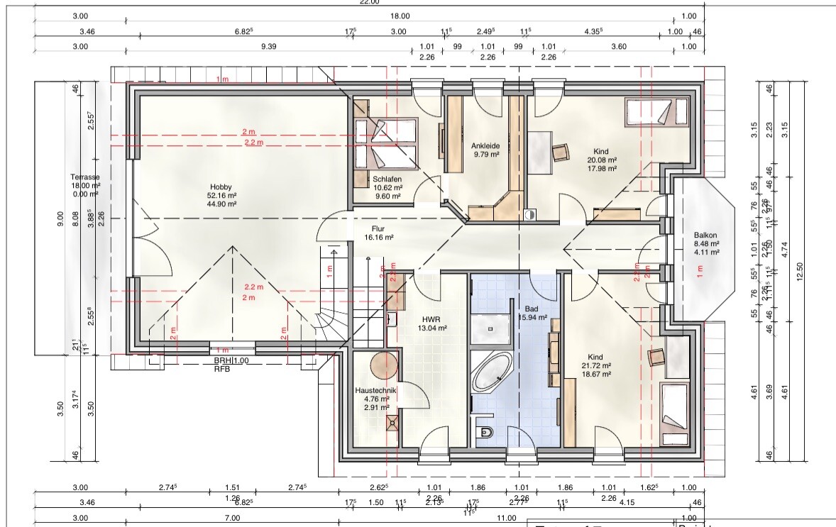

Slammer090926.01.15 20:48Hallo,
ich habe noch mal einen neuen Entwurf. Einige Anregungen sind umgesetzt worden, Schrägen zu entfernen beispielsweise. Dafür sind andere Ecken hinzugekommen...bspw in der Küche, um eine alte Rustikale Vitrine zu stellen.
Kinderzimmer nun im Süden.
Anbei einmal die Entwürfe.
Die Kochinsel kann entsprechend in der Länge angepasst werden, damit zur Sitzecke genügend Platz entsteht. Sitzecke soll mit Sitzbank um die Ecke werden.
Ich wollte euch diese Pläne gerne auch noch einmal gezeigt haben.
Sind die für euch nach wie vor (abgesehen von 2. Treppe, die wir 100%ig behalten wollen) so mies? Gibt es Verbesserungen?
Ich selbst habe mich mit einer befreundeten Architektin unterhalten, diese hat auch noch mal ihren Senf dazugegeben.
Ich habe von ihr die Idee erhalten, den Eingang doch zur Westseite zu gestalten und dadurch weniger Flur zu generieren.
Ich finde die Idee gar nicht schlecht, dadurch entsteht unten ein wesentlich größeres Bad, wo eine Duschwanne hineinpasst. Ebenfalls die Kanten sowie auch den Erker habe ich mal entfernt.

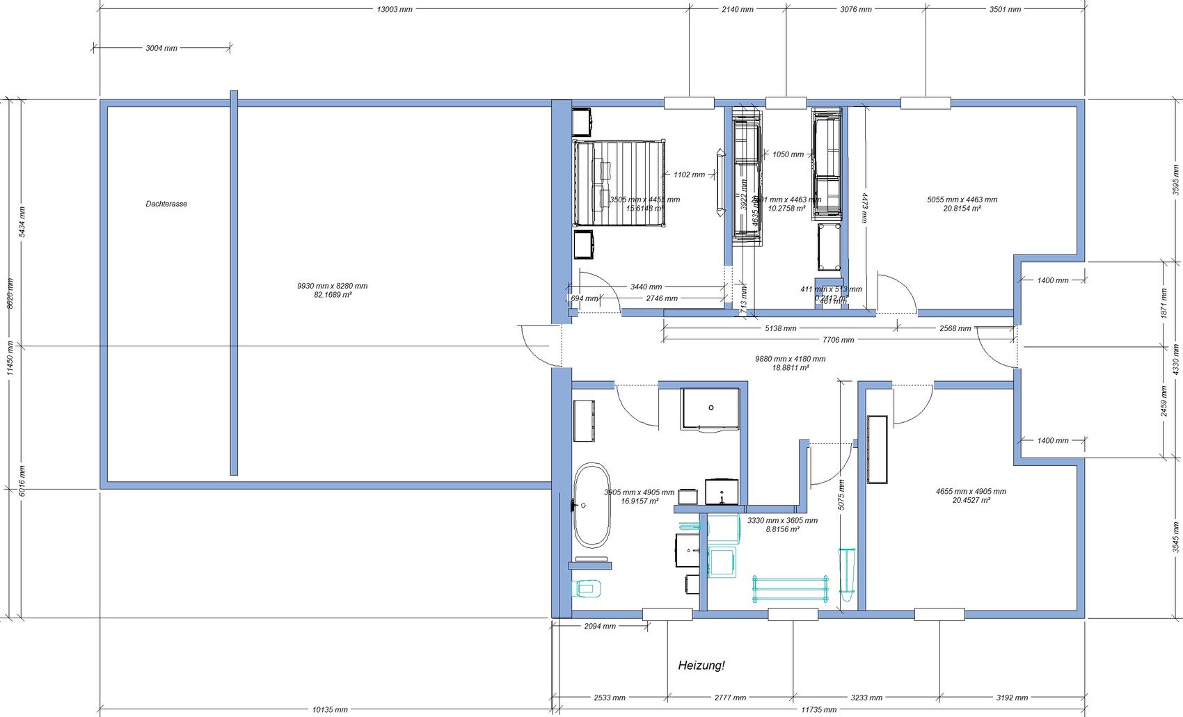

Das bietet im OG die Möglichkeit, den Balkon mittig zu platzieren.
Der Plan ändert sich dadurch nicht komplett, aber doch signifikant.
Erster gezeigte Plan ist wie gesagt vom BU, den "neuen" von mir kreierten kennt er noch nicht. Was meint ihr denn dazu?
Ich habe die Außenmaße wieder auf 12x12 reduziert. Design des Partyraums steht noch nicht, könntet ihr gerne Ideen nennen/Anregungen geben.
Außenwände sind natürlich eigentlich dicker...wahrscheinlich ist es so schöner, dass man im OG, wenn man die Treppe aufkommt, wenigstens noch 2 Schritte machen kann. An der gegenüberliegenden Wand kann man schön eine große Fotogalerie entstehen lassen.
Aber eine wichtige Frage: wie sieht das aus mit der Tür unter der Treppe? Die Treppe wäre dort ja schon "oben", aber ich kann mir nicht vorstellen, wie das in Real dann aussieht.
Noch besser finden wir es, wenn die Treppe an der Badezimmerseite hochgeht, dort haben wir dann nicht das Problem, dass eine Tür im Wege ist.

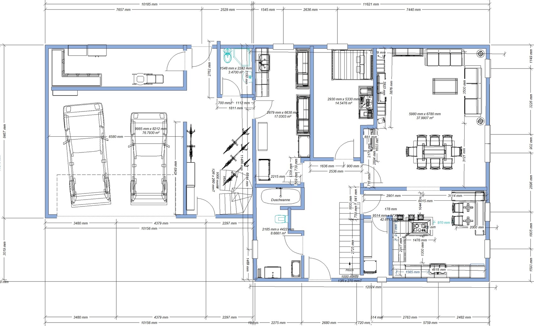

Habe dazu noch mal 2 Abwandlungen:
Nr1:
Nachteilig daran wäre, dass eine spätere Abtrennung nicht mehr ohne weiteres möglich ist. Zudem habe ich lange Laufwege zur Toilette.
Schön wäre eben die Garderobenecke, welche direkt links in dem schmalen Trackt ans Ende kommen kann.

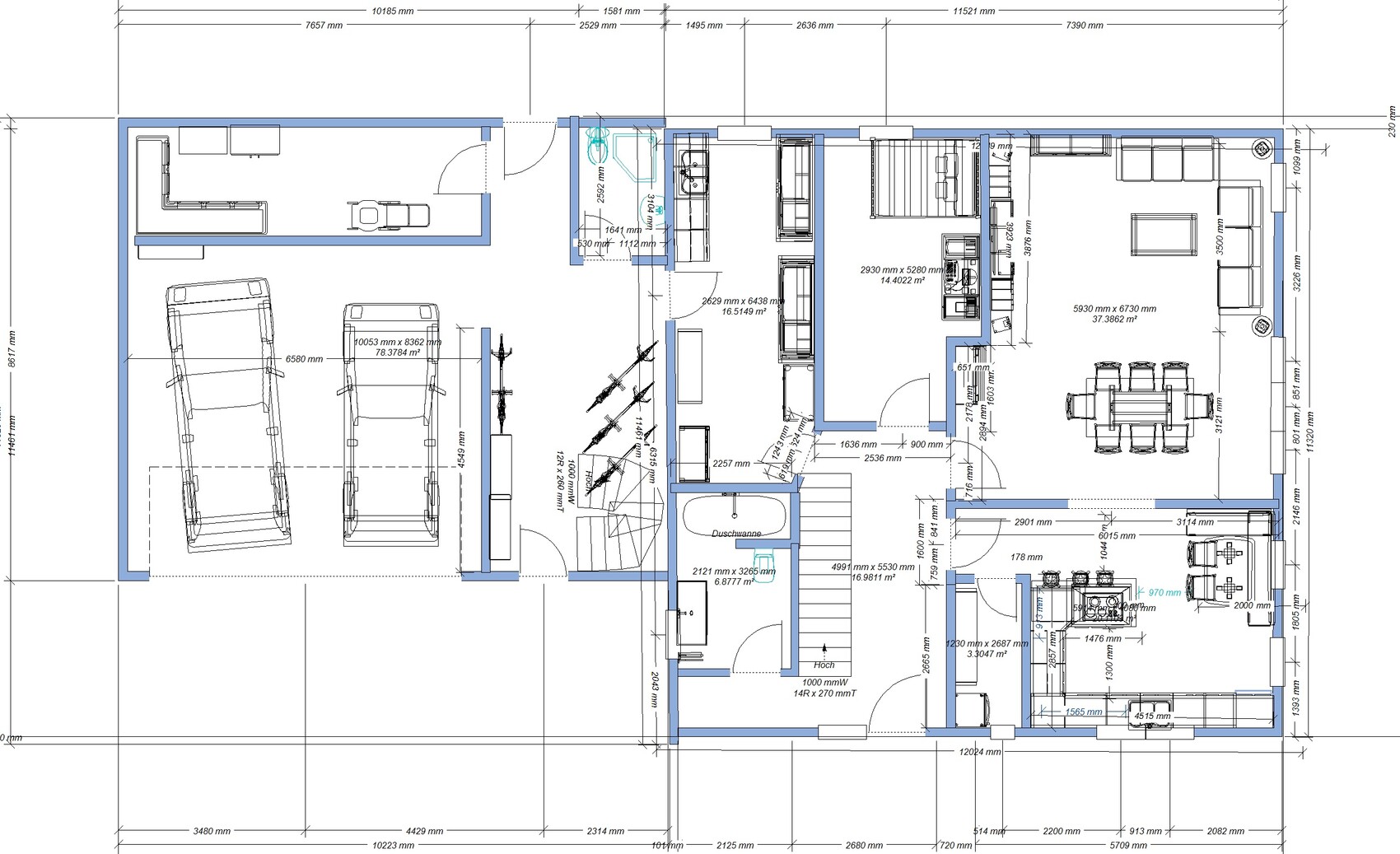

Daher noch mal eine weitere Version (Die Treppen sind natürlich immer gewendelt ganz unten):
Dort rutscht der schmale Trakt weiter in die Hausmitte, von da aus Zugang zum Hauswirtschaftsraum und zum Bad. Kürzere Wege für den täglichen Weg zur Toilette.
Vorteil Badewanne: Man kann auch unten die Kinder mal baden lassen. Später kann eine ebenerdige Dusche an die Stelle wandern.

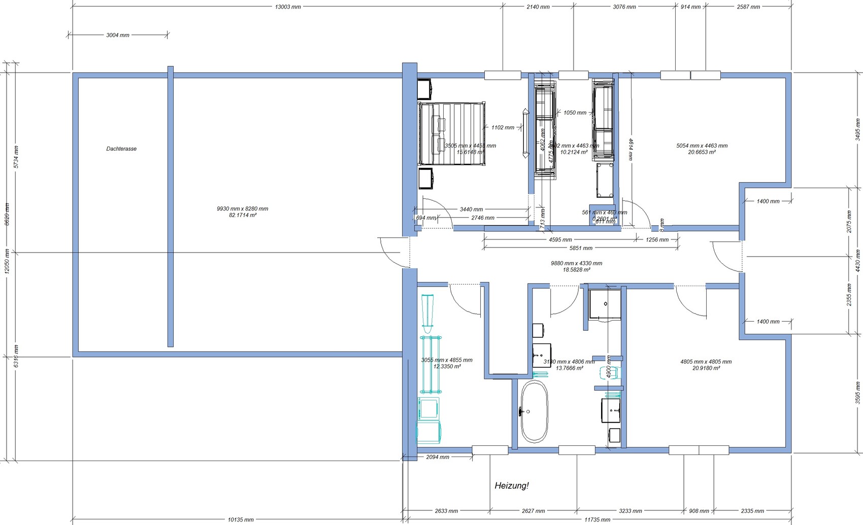

So nun der Knackpunkt an Version "Treppe barseitig": Kommt das oben noch hin mit den Dachschrägen für den Waschraum? Evtl ist der zu weit an die Wand gerückt und man kann ihn gar nicht vernünftig betreten..
So, das war jetzt ziemlich viel.
Ich würde mich über Kritik und Anregungen freuen. Auch wenn sich eurer Meinung nach etwas zum Positiven gerückt hat, dürft ihr das sagen!
Viele Grüße

Ich sehe in jedem Vorschlag viele schmale Gänge: entweder der Eingang eines Raumes durch Wände, dann durch Möblierung ( Küche, Gast) oder Flure.
Wenn du das so haben möchtest?! Schön ist was anderes. Das hat sich die befreundete Architektin wohl anders vorgestellt.

Slammer090926.01.15 22:55Hallo,
auf die Bemalung nicht so viel Wert legen. Es geht mir um den Grundriss, also die Aufteilung der Räumlichkeiten.
Die Tür kommt auch noch weiter in Richtung Ankleidezimmer, die war zwischenzeitlich ma verrutscht.
Auch die "Nische" zu der Gästegarderobe habe ich in Musterhäusern so gesehen. Da war diese auch nur 1m breit. Auch im ersten Link von mir, wenn du dir das da anschaust, der gleiche Fall.
Ich verstehe auch nicht, ob es nur auf meinen Plänen so täuscht? Jeder Raum ist doch eigentlich ausreichend groß.
Unsere Klamotten hängen übrigens nicht an der Gästegarderobe, sondern im Hauswirtschaftsraum, dieser beinhaltet Kleidungsschränke und Schuhschränke, deshalb auch etwas größer als normal.
Schlauch werden die Räume, weil ich gerne in jedem ein Fenster hätte.

Sorry, aber das wird insbesondere im Küchenbereich nur Gemurkse. Für die Sitzecke planst du ca. 250 bis 260 cm Breite, in dieser Breite soll aber auch noch der Durchgang zwischen Sitzecke und Küchenhalbinsel enthalten sein.
Und ich kann Yvonne wg. lt. schmaler Gänge etc. nur zustimmen.
Jetzt ist auch noch die Treppe in deinen Abwandlungen direkt neben der Eingangstür, obwohl du soviel Dielenplatz hast.
Der Weg von Garage über Technik-Raum ins Haus ... na, da kann man sich den Zugang über die Garage auch sparen. Das ist eine Lauferei um Ecken etc.
Die Wege Gästezimmer/Gästebad in deinen Varianten immer schön am Eingang vorbei.
Nee, das gefällt mir gar nicht. So viel Platz und so viele Kompromisse.
