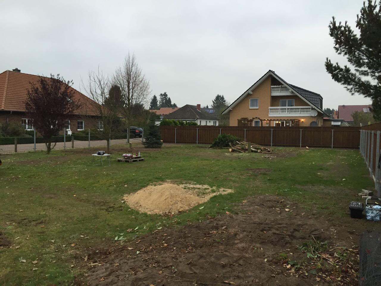

Slammer090901.02.15 20:34
kbt0901.02.15 20:51
Du willst es einfach nicht verstehen. Bei einer Grundrisserstellung kann man nicht sagen, dieses Detail oder dieser Raum ist nicht gut, schraubt dran rum und dann ist alles ok. Es ergeben sich immer Auswirkungen auf die anhängenden Räume.
Und, du findest es dann besser vom Ruhepunkt Sofa auf die Bretterwand zu schauen? .. Einfach schön bepflanzen, das wirst du eh machen müssen.
Und zur Raumtiefe ... du planst immer noch irgendwo Sideboards ein, die ja auch die Sitztiefe einschränken.
Ich würde z. B. gar keine Speisekammer mehr planen, sondern diese Sachen in den Durchgangsraum von der Garage mit unterstellen und mir einen Raum, der ungünstige Ecken macht, sparen. Wozu soll da übrigens in diesen Garderoben-/Durchgangsraum eine kleine Küchenzeile hin? Das habe ich eben noch gelesen.
Und zur Küche .. in meiner Planung ist es eine Vollinsel, da gibt es immer 2- Wege drumherum. Und das sind so Sachen, die ich meinte. Du achtest nicht auf die Details.
Und, wie war das nun mit deiner befreundeten Architektin?
Slammer090901.02.15 21:00
ja, 2 mal herum zu eng ist = besser als 1 mal rum zu eng?
Nicht böse gemeint, aber musste mal heraus. Wenn es da die 90cm-110cm drum herum ok ist, ist es bei meiner Ursprungsvarinate also auch schon ok, bzw. müsste es eigentlich gewesen sein.
Das sind alles so Dinge, die ich meine. Es liegt alles im Auge des Betrachters.
Vom Sofa aus ist kein Fenster Richtung Norden, also kann ich dort auch nicht auf den Bretterzaun schauen! Wenn ich Richtung Süden schaue, schaue ich auf den gesamten Garten. Man kann mir alles was ich sage negativ auswirken, aber meine Gedanken gehen oft in eine andere Richtung...
Ich sage es immer wieder: bei mir wird kritisiert, ich muss durch x Türen bis zur Küche. Andere machen es genauso, dann müsste es genauso Murks sein. Und andere Beispiele gibt es eben auch genug. Nur dazu eben die jeweiligen Sichtweisen.
Du findest Nuancen bei dir besser, welche ich bei mir besser finde etc.
Mit der Treppe wie in deinem Entwurf finde ich doch fast schon wieder doof. Weil: wenn ich mir das OG anschaue, dann habe ich da ja durch den Flur auch diverse qm mehr verbraucht. Das wiegt in etwa meinen Durchgang für einen zentralen Ausgang auf den Balkon wieder auf. Also aus meiner Sicht mehr nutzen bei gleichem Platzverbrauch.
Die Architektin kannte ich vorher überhaupt gar nicht. Sie ist die Schwester eines weiteren Kollegen. Ihr habe ich B Plan und alles weitere nötige gesendet. Ebenfalls unsere Pläne.
Sie hat dann einen Gegenvorschlag gemacht, diesen dann noch in einer Schleife verfeinert. Ich merkte aber, dass es aufgrund der Entfernung (Köln zu Wolfsburg) keine Sinn macht, das mit ihr zusammen zum Ende zu bringen.
Die stille Hoffnung war, einen mich umhauenden Entwurf zu bekommen. Dem war nicht so, aber eben die Idee mit der Treppe und dem Eingang im Westen (siehe meine blauen entwürfe, die ihr auch niedergemacht habt) fand ich sehr gut an Ihrem Entwurf. Der Rest war sehr ähnlich.
Wir haben uns dann abgesprochen wie es weitergeht und ich habe sie dann nach Stunden bezahlt.
kbt0901.02.15 21:12
Es ist ein letzter Versuch, weil ich diese Diskussion hier leider auch sehr vergeblich finde.
Du hast z. B. eine Halbinsel geplant, bei der rechts davon ca. 260 cm Platz sind. Da soll aber ein Tisch mit Eckbank hin. D. h. die 260 cm beherbergen erst mal den Tisch mit Bank, bei eingeschobenen Stühlen bleiben tatsächlich knapp 100 cm Durchgang zur Halbinsel. Aber nur dann, wenn sie ordentlich eingeschoben sind.
Ich plane eine Insel, die auch Sitzplatz ist, wo oben rechts die Stühle stehen und links der Hauptdurchgang ganz ohne Stühle mit ca. 105 cm Breite ist, und das in einer Küche, die gut 4 qm kleiner ist.
Aber, darum geht es ja auch gar nicht.
Küche planoben, sagst du, du willst bei der Küchenarbeit nicht an den Bretterzaun im Osten schauen. Erwähne ich, dass du dann dort aber hinguckst, wenn du auf dem Sofa sitzt, dann schreibst du, den Bretterzaun im Norden siehst du nicht ... merkst du es?
