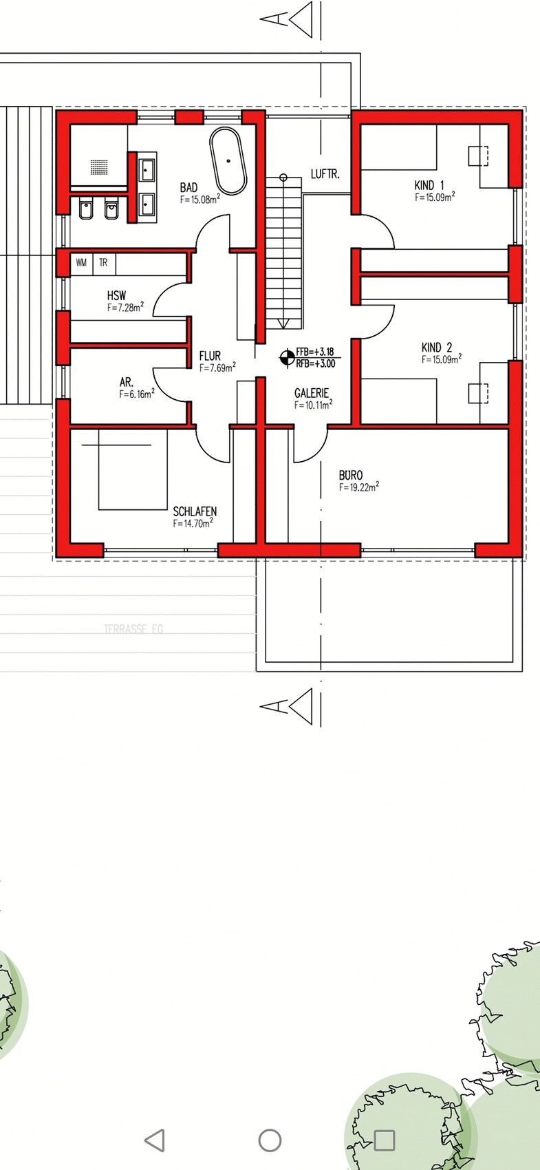

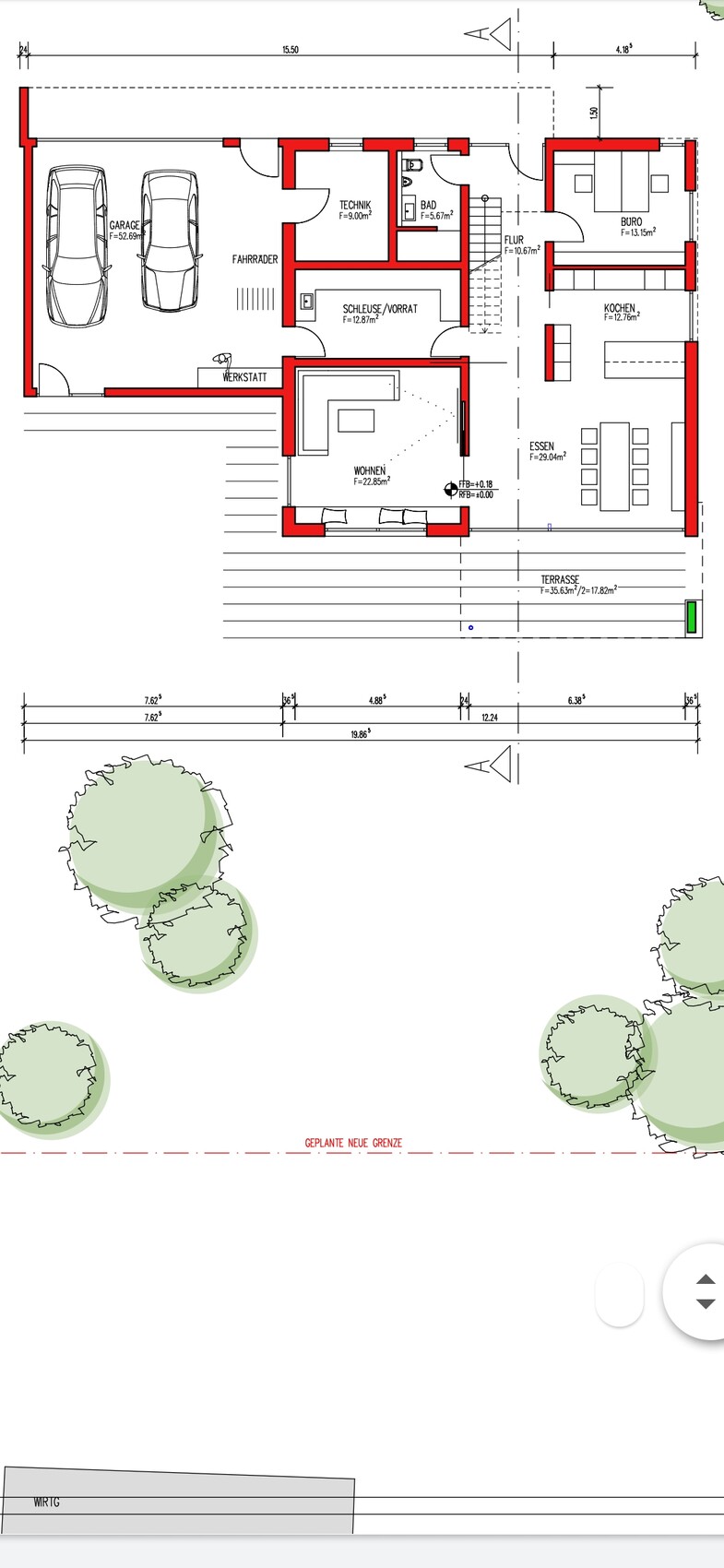

Hallo liebe Leser,
Ich hoffe hier ein paar Anregungen von euch zu finden für unsren anhängenden Grundriss
Wir haben ein grundstück über 900 qm erworben, eben, ohne Bebauungsplan (somit keine Vorgaben, nur normale Abstand 3 Meter zur Nachbargrundstück)
Das Grundstück ist zur straße hin 24 Meter breit und tief ist 38 Meter
Also eigentlich reichlich Platz
Grundriss eines Hauses mit Garage, Werkstatt, Technik, Flur, Wohnen, Essen, Kochen und Büro.
Alle unsere Wünsche wurden perfekt umgesetzt
No nur leider liegen wir nun über 215 qm... 190-195 war unser Ziel
Nun liegen wir deutlich drüber aber ich finde keine richtige Lösung...
Schleuse könnte kleiner
Im OH Büro muss auch keine 19 qm sein aber die Problematik ist dass man nicht einfach irgendwie 5 qm wegnehmen kann.. Das eg und og muss ja wieder zusmem passen...
Bad würden uns 10 qm reichen
Büro und jedes Kinderzimmer reichen uns 15 qm, Doppelgang oben ist uns auch nicht wichtig
Schleuse reichen uns auch 8
Also rechnerisch finde ich die Fehler aber in der Umsetzung... Hilfe...
Mittlerweile befinde ich mich in einer Bau-blase und es dreht sich nur noch alles um Grundrisss... Und mein Handy ist voller Screenshots voller Einrichtungsideen... Umso mehr Ideen umso komplizierter wird es irgendwie. Wem geht es auch so?

Wenn alle eure Wünsche perfekt umgesetzt sind, habt ihr schon mal kalkuliert ob ihr nicht in der Größe bauen wollt?
20.09.20 21:37
Hallo!
Füllst Du noch den Fragebogen aus?
Ansonsten sag ich einfach mal: Büro und ein Kinderzimmer weg, dann ist das Haus verkleinert

Das 3. Kinderzimmer aus dem Titel finde ich nirgends ...?
Laut unsren Bauträger kostet der qm ca 2600 Euro.
Und nun sind wir unsrem Budget ünerschritten und bisschen mehr muss man eh einplanen und dann wird es einfach schwierig... Leider
Sorry... Das ist gerade als Büro drin. Wir haben oben 3 Kinderzimmer und unten das büro
