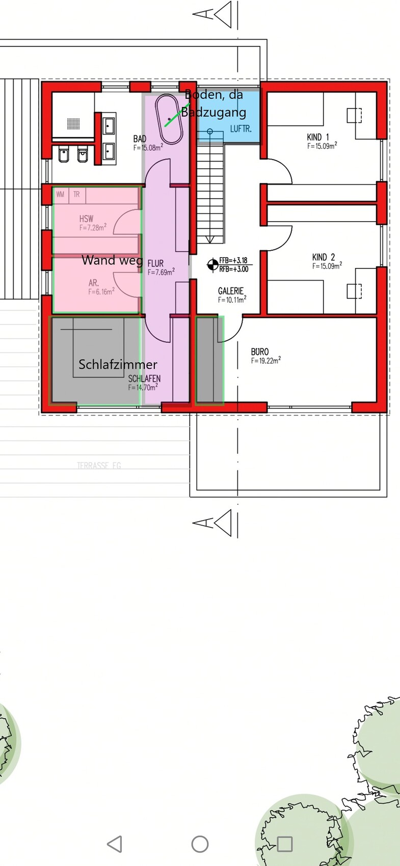

ᐅ Grundriss Einfamilienhaus,3 Kinderz., Ziel: qm einsparen
Erstellt am: 20.09.20 21:19
Nice-Nofret schrieb:
Mir gefällt der Grundriss auch gut, von daher verstehe ich, dass ihr daran hängt; wenn er aber so nicht finanzierbar ist, hilft das wenig.
Falls es doch bei dem Entwurf bleibt: Türen so setzten, dass dahinter mindestens Platz für ein Bücherregal bleibt (40cm, bzw Ikea-Regale sind häufig bereits 40, also 45) oder Kleiderschränke & Küchenschränke, dann 65cm.
Den blöden Luftraum streichen, der ist sinnlos bzw. stört nur die Organisation des Obergeschosses.Danke für deinen Hinweis
Ja der Luftraum kommt weg
Das ist zwar schick aber einfach teuer
Nice-Nofret21.09.20 14:05... ne, der ist nochnichtmal schick; dazu ist er dann doch zu klein.

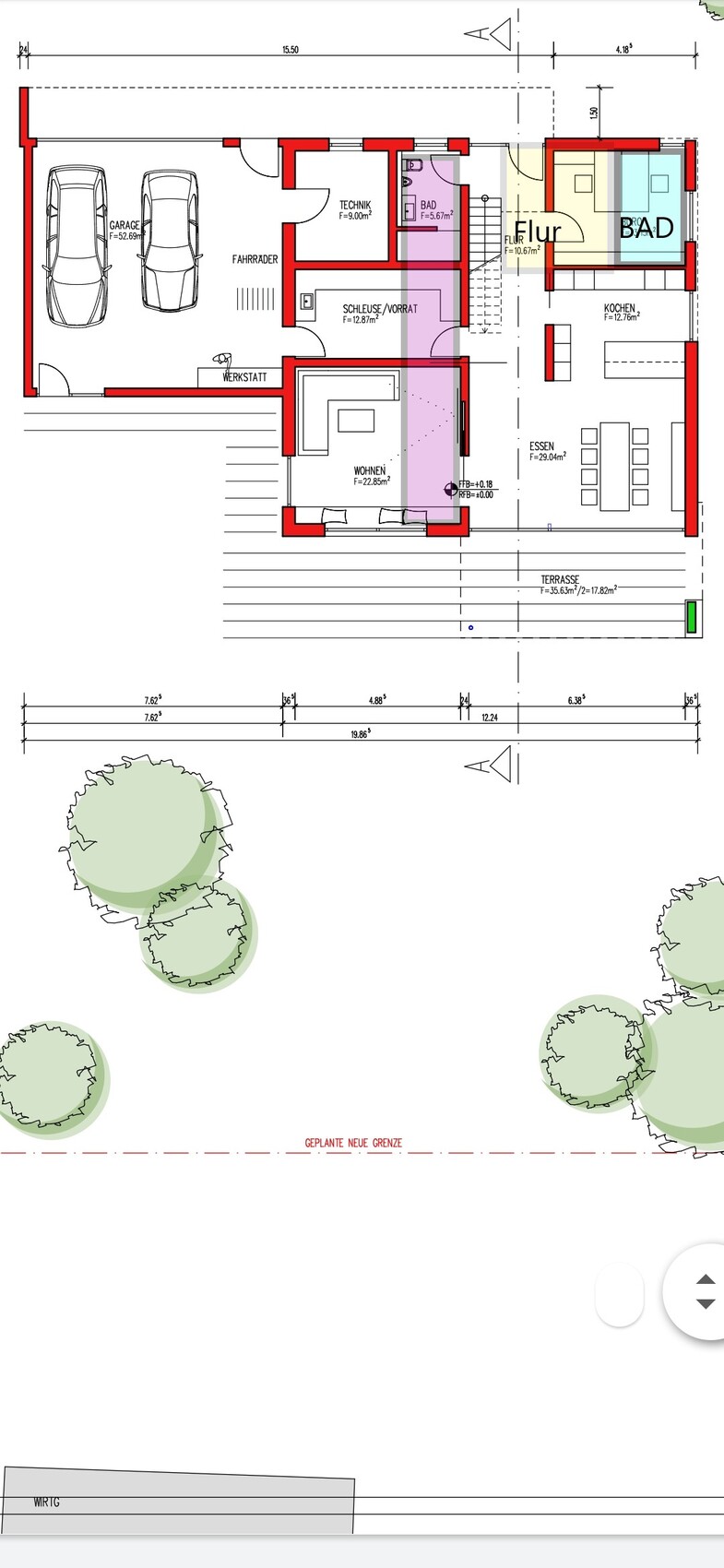

Ich finde den Grundriss eigentlich ziemlich gut.
Sehr viel Fläche einsparen könnte man durch den 2. Flur oben. Habe es lila gekenntzeichnet. Den Teil könnte man eigentlich rausschneiden.
Das bedeutet für das Obergeschoss:
- der Luftraum braucht einen Boden, um Zugang zum Bad zu haben
- der Abstellraum und Hauswirtschaftsraum müsste zusammengelegt werden, damit man nur eine Tür von der Galerie benötigt
- das Schlafzimmer wäre dann sehr klein; deshalb würde ich da dann noch ein paar qm vom Büro abknapsen
Ansonsten kann man da dann noch anders schieben z. B. Hauswirtschaftsraum/Abstellraum mit Bad Tauschen z. B. weil zugänglicher.
Fürs Untergeschoss bedeutet das:
- das Büro muss weichen
- das WC wandert auf die andere Seite (gleichzeitig hat man dann auch einen größeren Eingangsbereich)
- Vorratsraum wird etwas kleiner
- das Wohnzimmer auch - aber ich glaube, das fällt nicht so ins Gewicht durch den offenen Grundriss zum Esszimmer.
Aber das Haus an sich ist ziemlich cool!
