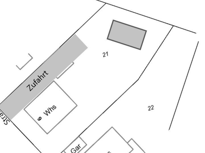

Ich fürchte ich habe ein wenig zur Verwirrung beigetragen indem ich die planrechte Seite mit Osten bezeichnet habe. Laut Kompassrose auf dem Lageplan planrechts allerdings Nord - was ja sogar noch mehr dafür spricht, das Haus entlang dieser Grundstücksgrenze auszurichten. Da ja in Post #18 schon die Idee eines rechteckigen Grundrisses aufgegriffen wurde, könnte man sich dabei mit einem länglichen Baukörper (8 x 12-13m) auch gut gegen die Widrigkeiten der dortigen Landwirtschaft wappnen. Zudem wäre der Südwest-Garten schön frei mit toller (Sicht-)Anbindung an den Garten der Eltern.
Ist weder Maßstabsgetreu noch korrekt genordet, aber in etwa so:
Lageplan eines Grundstücks mit Zufahrt, Gebäuden und Parzellen 21/22.
