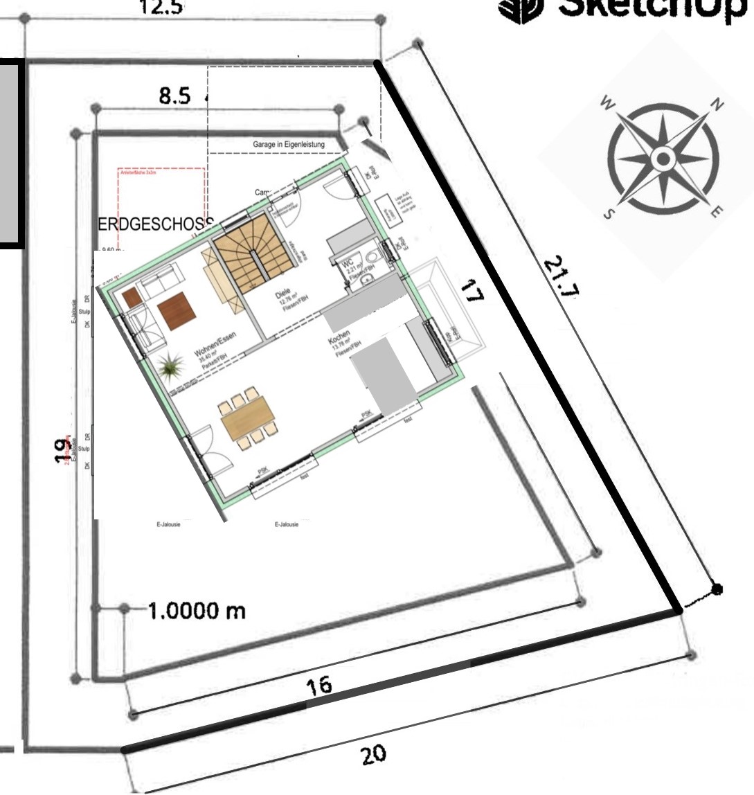

Gehen wir mal davon aus, dass bei HeinzLöwe keine Teller mit Essensresten stehen, sondern gleich in den Grundstück wandern… dann ist der Entwurf ein sehr solider Entwurf.
Mir persönlich gefallen einige Dinge nicht, das ist aber nicht erwähnenswert, denn er wird funktionieren. Überprüft habe ich Höhe des Kellers und Fenster für einen Aufenthaltsraum, Lage der Lichtschächte, dass sie nicht mit der Terra kollidieren.
Verbessern könnte man die Lichtsituation im Haus bzw. die Westseite, indem man das ganze Haus gg den Uhrzeigersinn etwas drehen würde. Dann kommt man in den Genuss, etwas mehr Gartenplatz im Westen zu haben. Außerdem hätte das Haus dann etwas Pfiff, was ja doch etwas kurz kommt.
Auch würde ich die Speis etwas gradliniger gestalten - sie wirkt in dem Schnörkellosen wie ein Fremdkörper.
OG empfinde ich etwas eng bezüglich Flur und Schlafzimmerschrankmöglichkeit. Aber das ist der Kompromiss aus allen.
Duschtrennwand kann sogar wegfallen.
Lustig, das hatte ich auch als erstes gedacht: das Haus an der rechten Grundstücksgrenze auszurichten und Carport dreieckig, spitz zulaufend o.ä. Ich bin eigentlich auch eher der Quadratschädel, aber hier könnte etwas Abwechslung nicht schaden.
Ich persönlich würde Küche und Wohnen tauschen und hätte auch keine Bedenken, dass die Küche dann zu klein wird. Wohnen wäre dann viel großzügiger und besser zu gestalten. Und die Küche in der Nähe der Zuwegung finde ich auch immer gut. Wenn es aber nun absolut so angeordnet bleiben soll wie dargestellt, dann würde ich das vermutlich so anordnen, wobei die Schränke oben die Kammer ersetzen (Fenster muss man dann natürlich anpassen):

Irgendwie wirkt die Treppe dort auf mich wie ein Fremdkörper. Ein geräumiger Empfang ist schön, jedoch hier eher verschachtelt und ich vermisse die dazu passende Geräumigeit im Wohnbereich. Insofern würde ich den Flächenverbrauch im Eingang eher dem Wohnen zugestehen.
Vlt. solltest Du auch den hier häufig diskutierten, quadratischen Grundriss für Deine Zwecke/Wünsche hinterfragen.
Die Proportionen zwischen Eingang/Küche/Wohnen gefallen mir nicht so gut, bislang wirkt deer Grundriss das auf mich eher lieblos als individuell auf Eure Wünsche (die ich im Detail ja nicht kenne) ausgerichtet, auf jeden Fall geht da deutlich mehr.
Im EG würde ich dem Gäste-WC eine kleine Dusche spendieren, spätestens wenn die Kinder älter werden freut mich sich daran (z.B. Platz des Eingangs teilw. dafür nutzen). Das Bad im OG könnte auch etwa 2qm hergeben und könne immer nich ein schönes Bad sein, Größe allein hat auch da keinen wirklichen Wert. Die aktuelle Planung mit der Tür, die in den Duschbereich schwingt ist nicht schön, Position WC auch nicht so schön.
Kinderzimmer sind recht groß aber auch da würden, gemessen an anderen Raumgrößen, vlt. je 2 qm weniger auch ausreichen für Abstellfläche oder Ankleide-/Schrankbereich.
Im Keller habt ihr drei größere Räume, das ist ein Luxus, der oben fehlt, vlt. könnte man auch Schlafzimmer nach dort verlagern, einfach um oben mehr Freiraum im EG zu erhalten.
Ich würde an Eurer Stelle auch einmal einen eher rechteckigen Grundriss probieren, im Netz findet man ja abertausende davon.
