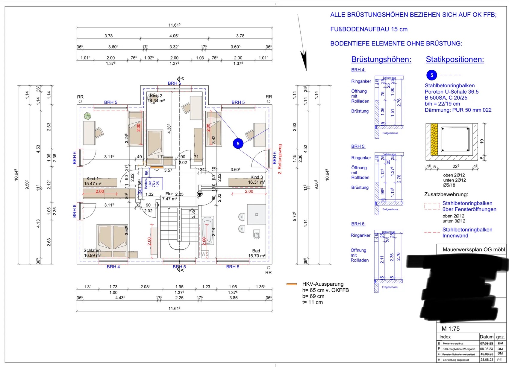

Um nicht mit einem Ringanker in Konflikt zu kommen, säße das Treppenhausfenster wohl am günstigsten auf Höhe etwa 130 über Podestboden. Zur Vermeidung einer frankensteinig schrägen Fassade wählst Du das Badezimmerfenster vielleicht netter wie das des Schlafzimmers ?
Sehe ich ähnlich. Zum einen gewinnt ein Bad mit einem Fensterband mehr Privatsphäre, ohne dass man dafür Jalousien braucht, zum anderen kann man dann optisch das Treppenfenster besser anpassen.

Natürlich würde man jetzt noch Tekturen einreichen können, aber wohl besser nur noch wegen der Treppenhausfensterbrüstung; Zur Beseitigung der Pfuschertaschen wäre das jetzt nicht klug (da entsteht nur noch mehr Verwirrung als in den Zeichnungen ohnehin). Ich empfehle allerdings nachdrücklichst, den Hinweis an den baubegleitenden Sachverständigen weiterzugeben und hier auf keinsten Fall die Kamikaze, den kundigen Händen ;-) des GU-Bauleiters zu vertrauen.
Das werde ich auf jeden Fall der baubegleitenden Qualitätskontrolle mitteilen. Aber eine Frage noch. Der Zeichenknecht des GU meinte immer weil es ein 36,5cm Mauerwerk ist das es nicht so schlimm ist. Ist das wirklich so oder wollte er nur das ich ruhe gebe?

Könnt ihr euch nochmal meine Deckenöffnung der Treppe ansehen? ( Loch ) Die sieht für mich auf den ersten Blick zu groß aus.
Grundriss des Obergeschosses: möblierter Plan mit Schlafen, Kind 1, Kind 2, Flur und Bad; Maßangaben.
Ich vermute, da hattest Du es selbst noch nicht recht begriffen und das hat er Dir auch angemerkt (?) - was das seiner Ansicht nach mit der Mauerstärke zu tun haben soll, ist mir nicht erfindlich. Im übrigen betrifft das die Innenwände ebenso.
Was da zu groß wäre, kann ich nicht sehen. Mir ist natürlich aufgefallen, daß die Treppe am Austritt mit einer nur halb tiefen Stufe endet, und der Zeichnung nach auch vor der Kante ihres Deckenausschnittes schwebt. Aber die Sanitärobjekte schweben ja ebenfalls, und einen Schnitt erinnere ich nicht gesehen zu haben (?) - insofern vermute ich zeichnerische Nachlässigkeit und hoffe, der GU hat ein eingespieltes Rohbauer-Team, das die Notation des Bauzeichners schon kennt und sich davon nicht irritieren läßt. Das Steigungsmaß sehe ich übrigens auch nicht angeschrieben, und die Steigungen muß man auch selbst zählen.

Wir haben oben FBM von 85cm. Höher würde ich das nicht haben wollen.
Spendiere doch mal die Ansichten, da könnte die Diskussion doch noch recht aktiv werden!
Ich glaube auch das es die optimale Höhe ist. Das würde bedeuten das wir um 13cm runter müssen. Bin gespannt was der GU dazu sagt. Offen gestanden verstehe ich aber nicht warum der GU mir überhaupt so eine Brüstungshöhe angeboten hat. :(
@11ant Ist das für dich auch okay wenn wir auf 85cm im OG reduzieren und EG wären es 94cm?
