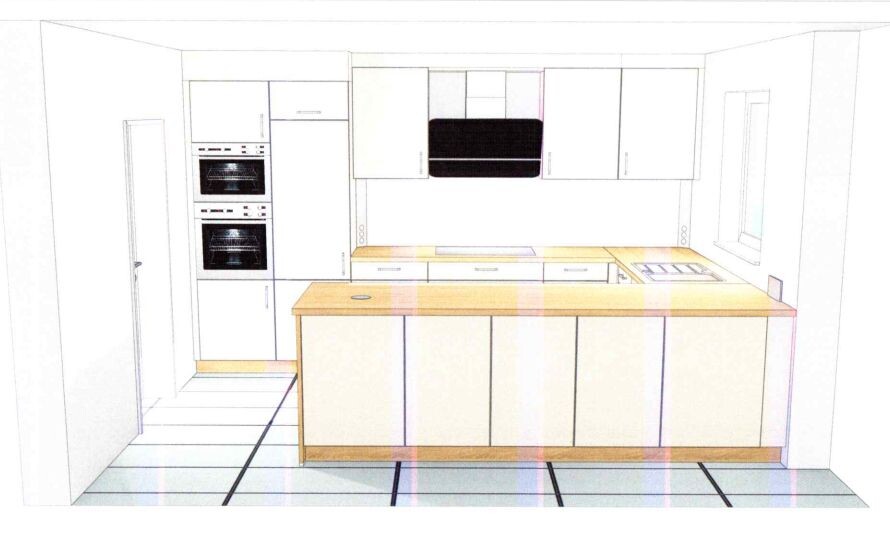

Und da fällt leider eine kuschelige Küche für 5 Personen recht negativ auf.
Man bekommt wohl MEHR Küche, wenn man WZ und Kü tauscht. WZ kann ohne Tür auskommen, wenn man möchte, Küche könnte ein L, ggf ein U mit Insel… unbedingt realistischen Essbereich einzeichnen.
WZ und Küche tauschen wäre nicht so gut, WZ soll ja Ri Süden raus mit Blick in den Garten.
Meinst du die Küche ist zu klein? Die Küche ist noch nicht korrekt eingezeichnet, wird wie im Anhang aussehen, Blick v. Wohnzimmer aus.
Ich werde mal in unserer aktuellen Wohnung ein wenig rummessen und schauen.

Küche mit zentraler Insel, Einbauküche, Backöfen links, Dunstabzug, Fenster rechts
