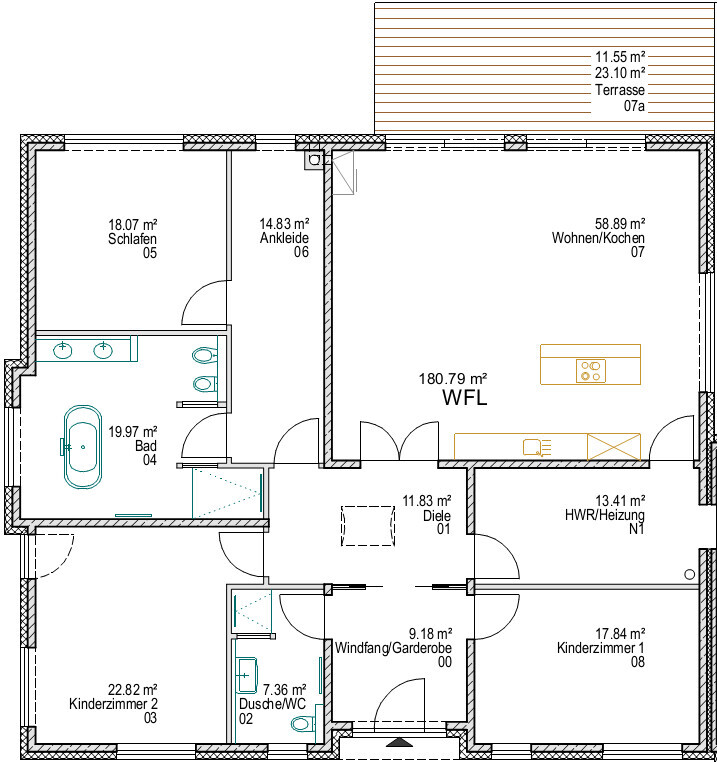

Welche Fragen denn? Bislang kommt es mir eher vor, als ob die Fragen sich um die Größe des Hauses drehen, das von den üblichen 10x12m bzw. 15x14 Winkelbungalows abweicht. Da war der Grund ganz einfach: Weil es die Bauordnung zulässt und wir auf einen Keller und Erker o.ä. verzichten. Eingang im Osten hatten wir nach einigen Entwürfen verworfen, weil dann zu viel Flur wäre. Im jetzigen Entwurf ist es ein zentraler Flur mit Stauraum an der Westseite (mind. 60cm tiefe deckenhohe Einbauschränke für Jacken, Schuhe und Gedöns). Wir kommen aus der Großstadt und laufen hier jeden Tag mind. 3-6 Km, da sollten die 10 Meter ums Haus verkraftbar sein.

Aber es soll hier ja jetzt primär eher um den Grundriss gehen. Da hadern wir momentan bspw. doch etwas mit dem Gäste-Bad, das kein Fenster hat. Auch Tipps hinsichtlich Kamin o.ä. wären interessant. Sind aber natürlich auch für andere Beispielgrundrisse offen - statisch, sind wir innen durch den Stahlrahmen relativ flexibel.

Auf die Schnelle:
- Möbel maßstabsgerecht einzeichnen. Niemals reichen drei Küchenmöbel
- wie genau bekommst Du Licht in den zweiten Flur, also den Innenflur, von dem 4 Türen abgehen?
- Qm-Angaben reichen nicht, es bedarf Nennung von Länge + Breite, auch für Fenster bzw. Türen, Möbel
- Garderobe?
- Kamin kann Dir teil. Photovoltaik zerschießen, welche Art von Tipp dazu? Wie ist Nutzung dessen gedacht?
- Zusammenwirken Kamin/träge Fußbodenheizung bedacht?
Ich habe hier noch mehr Fragen bzw. Unklarheiten gelesen, die unbeantwortet sind.

Es sind 7 Küchenschränke mit 60 cm Breite, 60 cm Tiefe und 280 cm Höhe sowie 10 Küchenschränke mit 60 cm Breite, 60 cm Tiefe und 80 cm Höhe - das finde ich schon mehr als ausreichend. Größer soll die Küche definitiv nicht werden und ist schon dreimal so groß wie in der Mietwohnung.
Der Flur wird Licht durch die Glastür zum Wohnzimmer und ein Lichtband neben der Außentür bekommen. Mehr geht leider nicht. Beim Licht werden wir aber mit viel indirekter Beleuchtung arbeiten und evtl. auf Spanndecken setzen.
Die Garderobe ist im Flur komplett die gesamte Wand nach Westen (2,8 m Höhe, 60 cm Tiefe >6 m Länge)
Jupp, das mit Solar ist ein Thema, wobei wir auf Süd ein Angebot für 48 (21.6 kWp) x JAM54D40-450/LB haben. Müsste man dann die Strings anpassen. Hydraulischer Abgleich liegt da auch schon vor - wobei wir momentan den Kamin noch aus der Planung herausgenommen haben. Da würde mich interessieren, wie das von anderen gesehen wird: Must-have oder Nice-to-have?
sorry, das habe ich Deiner Zeichnung nicht entnommen, daher fordern die Teilnehmer hier auch immer nach vermaßten Zeichnungen incl. Möbel. Das Mitdenken soll ja nicht durch fehlende Einträge unnötig schwer gemacht werden.
....wobei wir momentan den Kamin noch aus der Planung herausgenommen haben. Da würde mich interessieren, wie das von anderen gesehen wird: Must-have oder Nice-to-have?
Ich hätte nicht gleichzeitig Kamin und Fußbodenheizung, so meine persönliche Erfahrung. Wir haben top gedämmt und heizen im Winter gerne mit Kamin und brauchen daher nur noch wenig Zuheizung. Dafür brauchten wir keine preisintensive WP + Fußbodenheizung.
Außerdem wäre es sinnvoll, unterschiedliche Grundrisse immer identisch auszurichten, am besten so, wie sie aufs Grundstück sollen. Und damit nicht jeder immer wieder suchen muss, am besten immer 2 Zeichnungen je neuem Planungsbeitrag. Einmal Haus mit Lageplan und dann nur Hausgrundriss.
