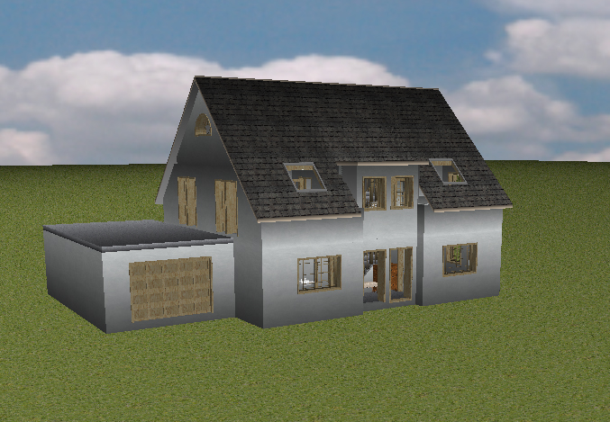

Hier die andere Ansicht. Vielleicht lässt man den Rücksprung auch weg. Geschmackssache.
Danke. Ich hätte da nur 2 Punkte: Warum tauschst du nicht Eltern/Bad und die 2 KZ? Dann müssen die Kinder nicht auf sie Garage schauen, haben Tageslicht und Bad ist über Bad.
Das Büro mit nur einem DF ist mir zu unbehaglich, da hätte ich lieber normale Fenster. Das geht dann wohl nur über eine Gaube, zumal vorne nicht genügend Platz ist für einen Raum.
Aber ansonsten sieht der Entwurf top aus.
Eigentlich nur, weil Süden m.W. planlinks oben ist und damit mehr Licht in den Kinderzimmer. Außerdem bestand die Option, einen Teil des Garagendaches als Austritt/Balkon für die Kinder zu nutzen, aber das ist eher Käse. Also ist ja links wie rechts - tauschen sollte möglich sein.
Vielleicht geht es vorne auch ohne Giebel - Knackpunkt ist die Steigung der Treppe und die jetzige Badtür. Das müsste man mal ausrechnen. Dann kann man den Giebel oder Gaube nach hinten legen für das Büro ohne Mehrkosten.
