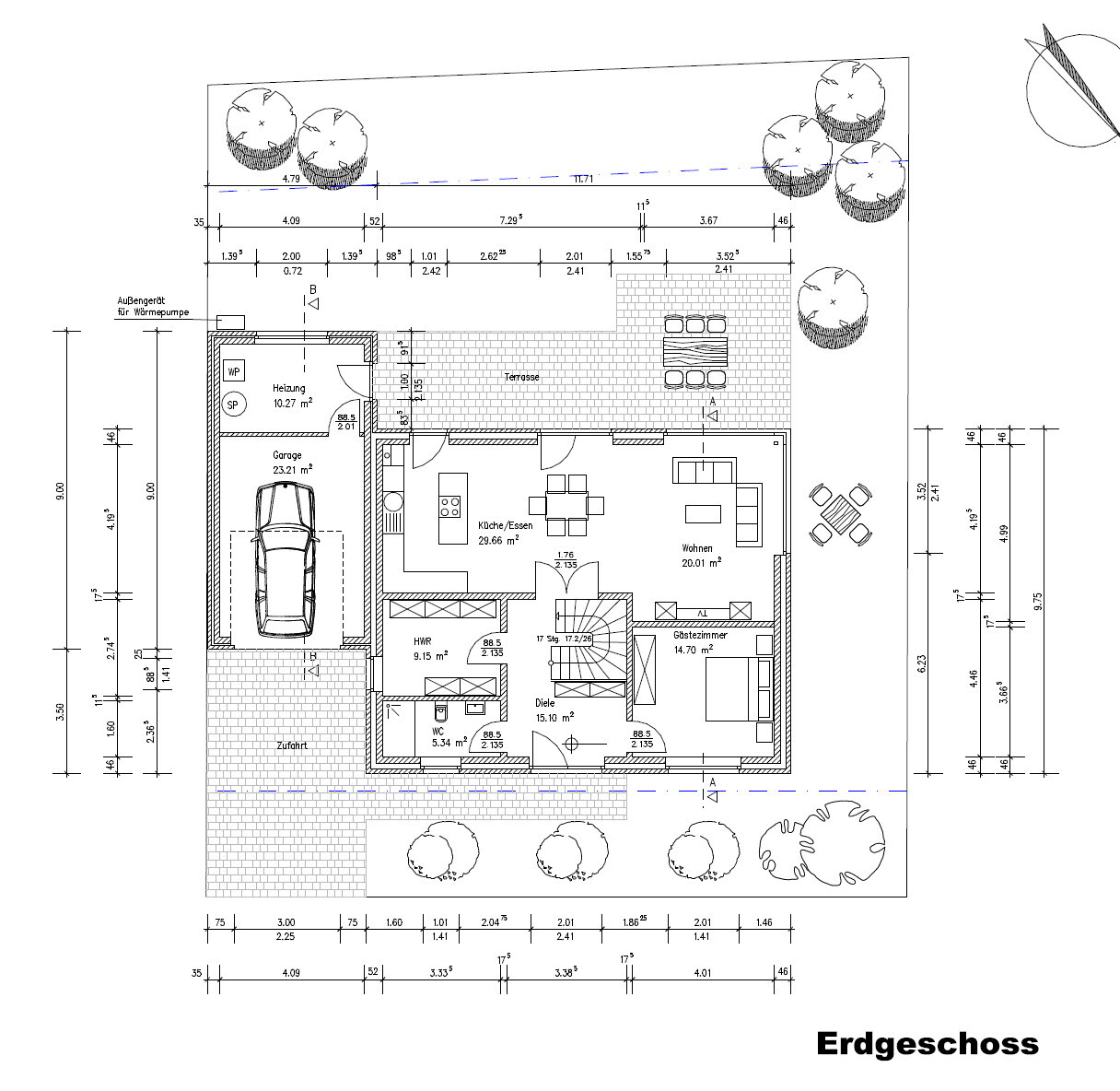

Vielleicht noch etwas Grundlegenes: Wenn das Büro planunten hin kommt und der Eingang ist darunter, dann schiebt sich die (gegenläufige) Treppe entweder immer ins Ess/WZ (also Räume planoben werden klein) oder es wird eine gerade Treppe mit Eingang von links, wodurch die Räume planunten im EG klein werden. Habe ich das so richtig aus den Skizzen verstanden?
Sage doch bitte, von welchen Plänen (Beitragsnummer) Du jeweils sprichst, Deine Schädeldecke ist nicht durchsichtig. Für welchen Entwurf habt Ihr Euch denn überhaupt entschieden ?

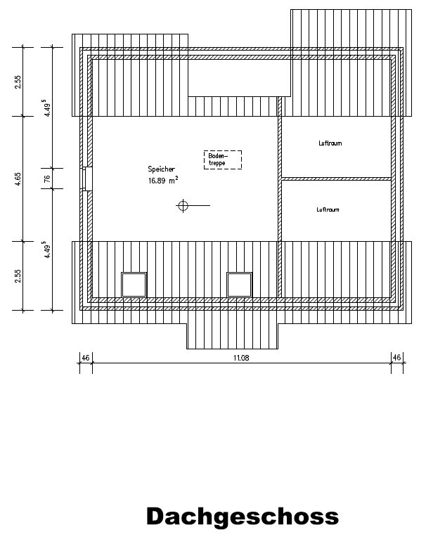

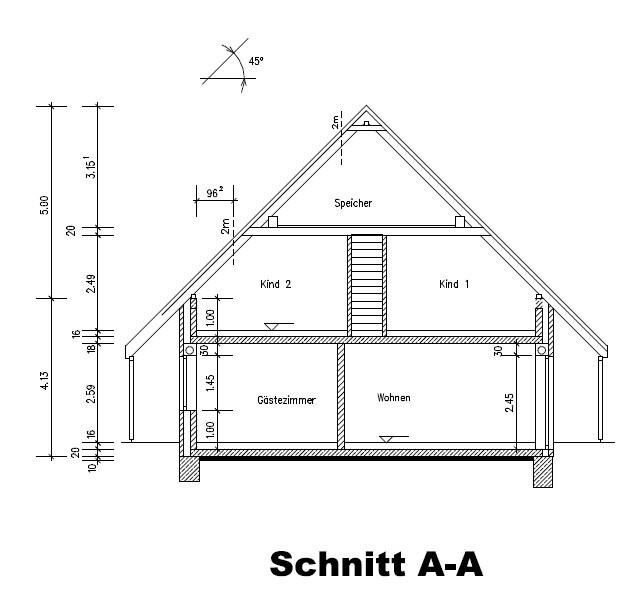

Nochmal der Einwand, falls der untergegangen ist: wenn Ihr die Spitze nicht über die Treppe permanent erschließt, plant neu! #76 war noch vor der Entscheidung gegen die ausgebaute Spitze.

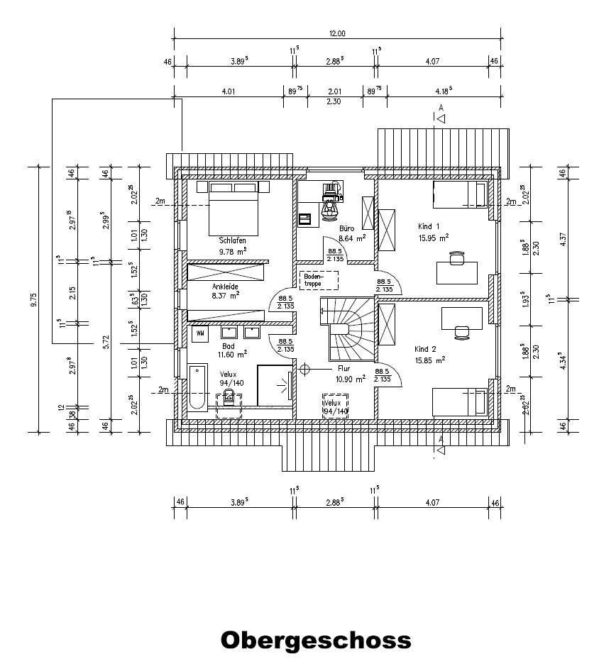

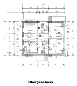

Wir haben uns mehrere Stunden zusammengesetzt und sind alles durchgegangen, das war wesentlich besser als dieses Pingpong Spiel. Das ist jetzt dabei herausgekommen. Ich hoffe, dieses Mal sind alle Ansichten sowie die Maße sichtbar. Technik ist zwar noch immer in der Garage eingezeichnet, das müsste ich dann beim nächsten Termin klären wieso. Ansonsten hätte ich nur die Abwägung kleineres GZ vs größeres L im WZ. Mehr fällt mir erstmal nicht sofort ins Auge, sieht viel besser als die vorherigen.
