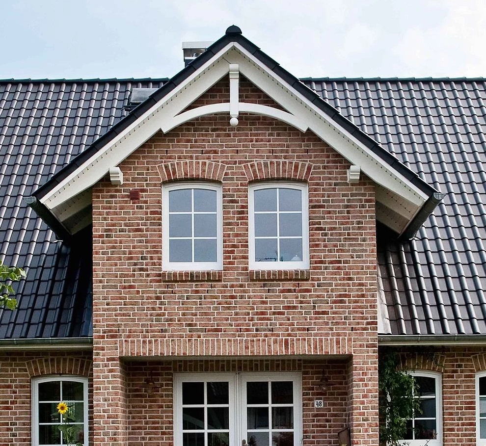

Bekommt der "Vorbau" auch ein Dach? Vielleicht auch eine Art Gaube wie eine Friesenhaus?
Was meinst Du denn mit einer "Art Gaube" wie beim Vorbau eines Friesenhauses ?
