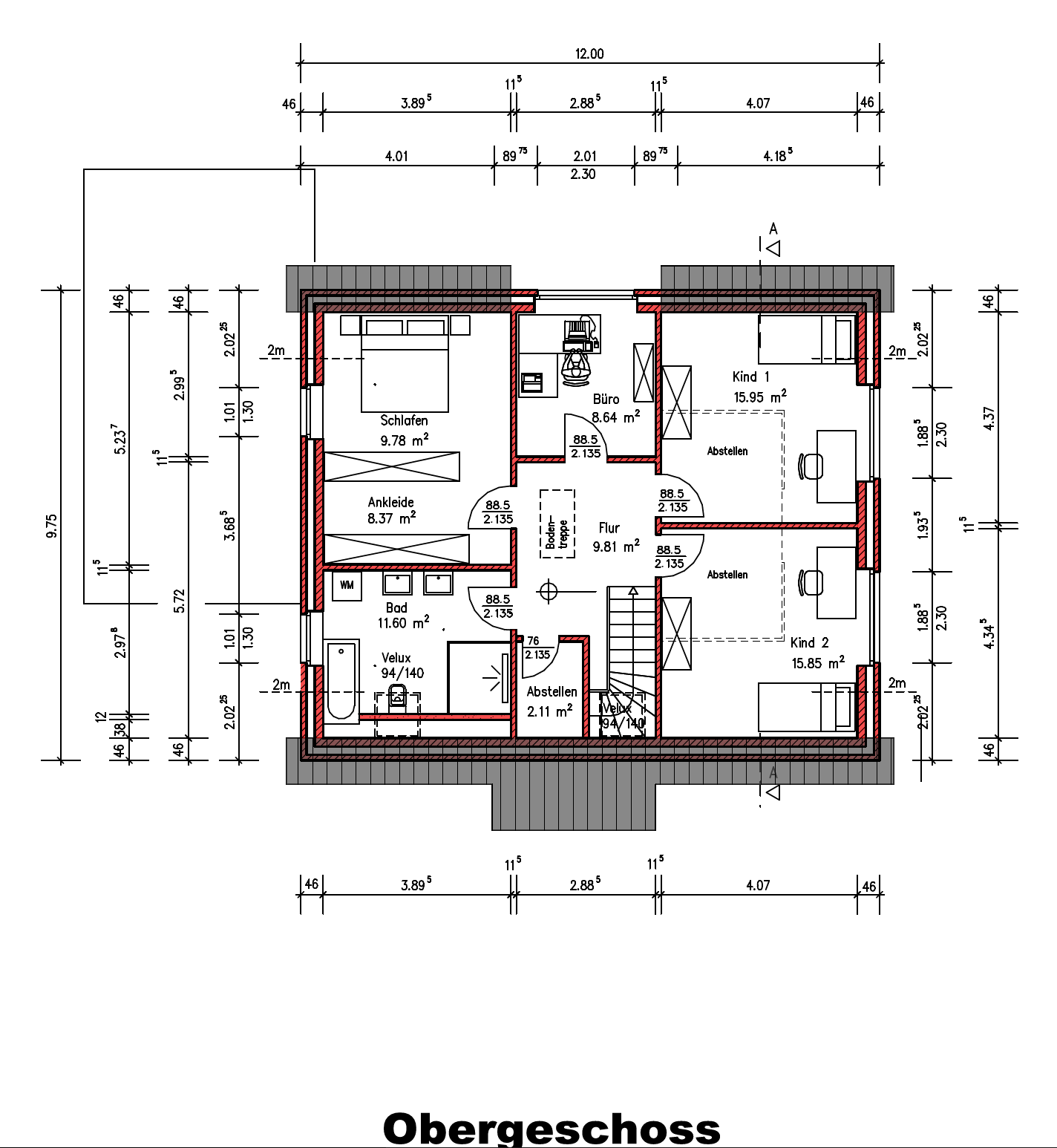

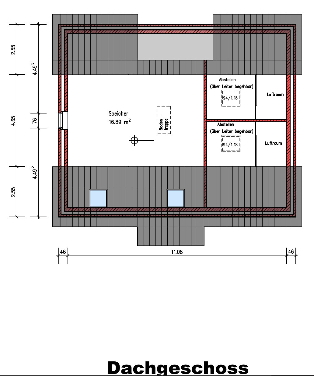

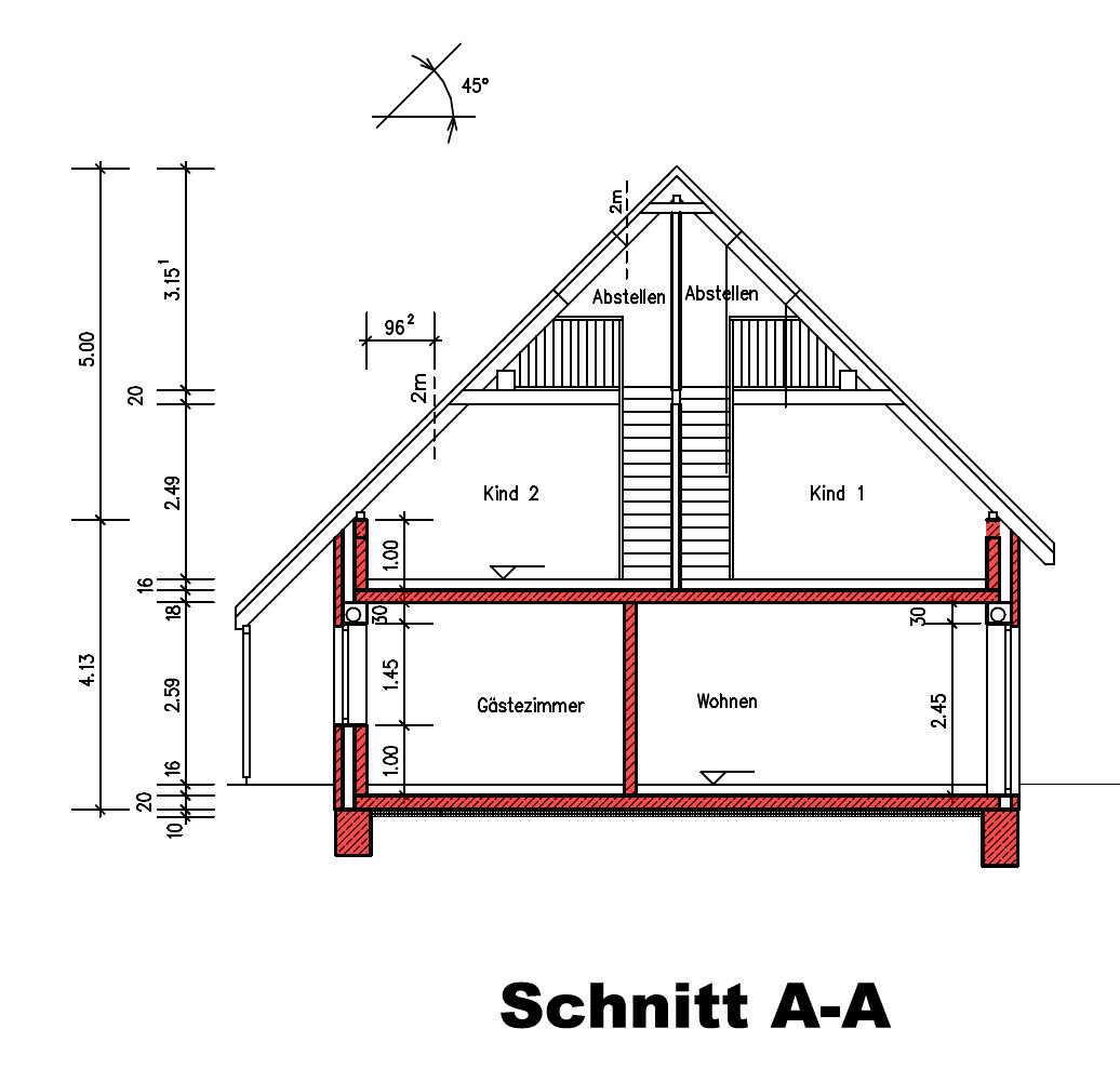

Du beziehst Dich vermutlich auf meinen Vorschlag firstoffener Kinderzimmer mit Spiel/Schlaf-Baumhausebene. Wer will da Fenster putzen ?
Derselbe, der oben in der Spitze die Spinnweben etc wegmacht. Ich dachte an ein Dachflächenfenster, nicht im Giebel, dass dann etwas über der 2. Ebene angebracht wird. Da kommt man als Erwachsener wohl dran.
Naja am Endresultat sieht man es nicht, daher kann ich dir folgen. Es waren ja andere Sachen abgesprochen, wie zum z.B. Technik im Haus und die Treppe von #27, alternativ die Vierteldrehung erst weiter oben und die Treppe hinter der Tür zum GZ anfangen lassen. Da wussten wir aber nicht, ob das mit der Länge etc hinhaut.
Ich kann also nur spekulieren, warum die letzte Version so aussieht, und vielleicht hat der Urlaub diese Woche da mitgeholfen.
Ich muss also bis nächste Woche warten, um die Beweggründe für die nicht beachteten Änderungen zu kennen.
Endresultat ist hier ein großes Wort für den Status Quo des Herumirrens. Du sollst nicht spekulieren oder warten, sondern Dich durchsetzen. Der König der Tiere ist nicht die Maus, auch wenn sie im WDR größer ist als der blaue 11ant.
Na dann zeichne das mal ein - aber erst ins Endresultat, hihi.
klabauter8614

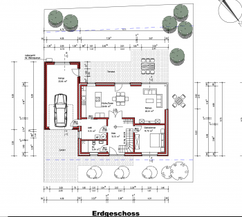

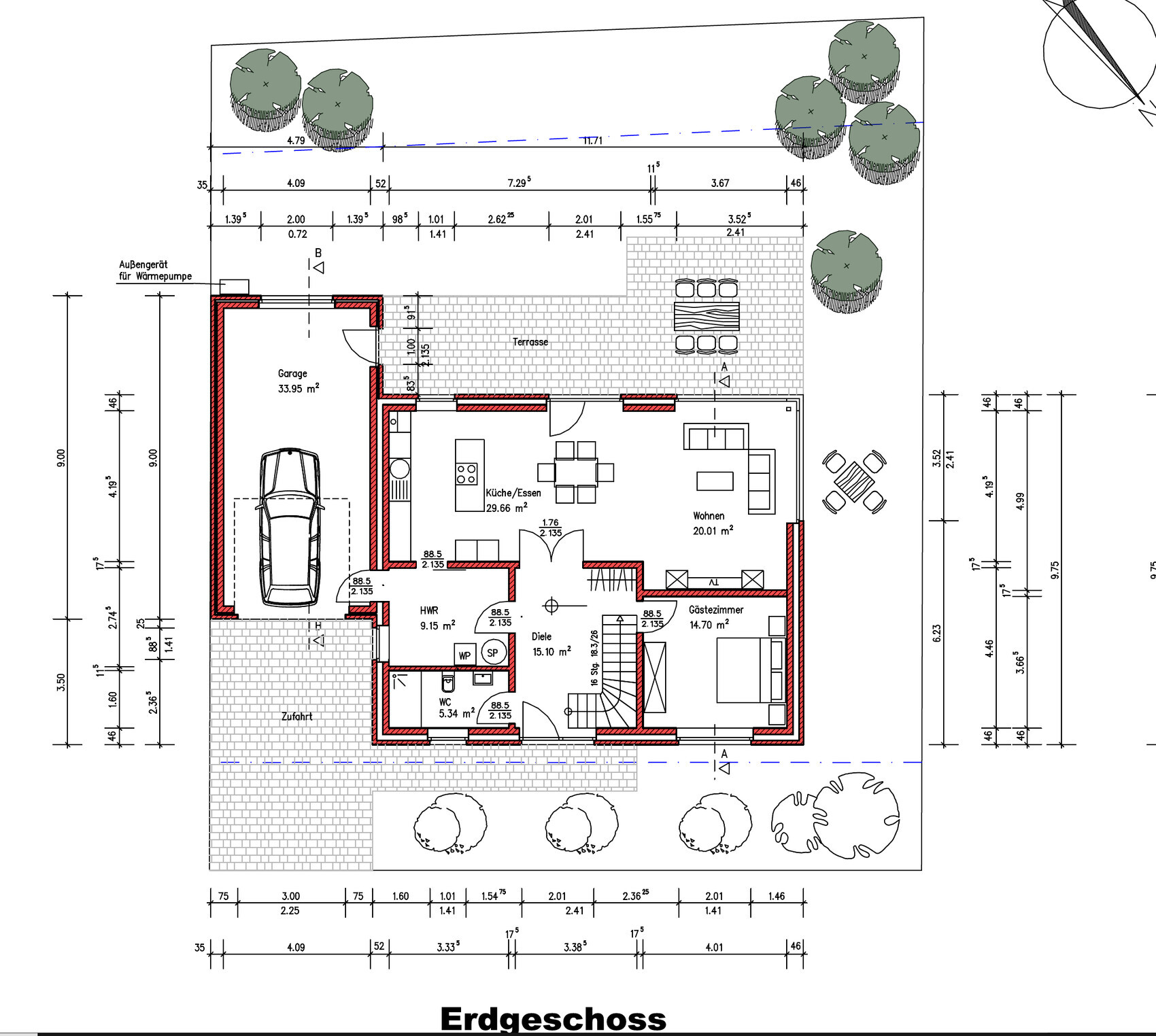

Habe ich, und wieder dem Zeichner erklärt, und mittlerweile auch die fertige Zeichnung bekommen. Kompromiss ist die Treppe geworden, die hat in 17 cm Höhe nicht gepasst, daher 18 cm, aber die bessere Variante finde ich. Die Tür vom Flur in den Hauswirtschaftsraum sollte eigentlich auch nicht sein, aber das ist auf dieser Zeichnung zu verschmerzen. Kleiner Wermutstropfen: Die lichte Höhe ist gleich geblieben, das geht schon in Ordnung.
Auf Basis dieses Entwurfes wird der Bauantrag gestellt. Bin mal gespannt, ob wir die weitere Planung wirklich mit diesem Büro machen wollen.
Erdgeschoss Grundriss mit Garage, Küche, Wohnen und Terrasse
Grundriss Obergeschoss: Schlafzimmer, Ankleide, Bad, Flur, Büro, zwei Kinderzimmer, Abstellräume.
Dachgeschoss-Grundriss: Speicher 16,89 m², Abstellflächen, Luftraum
Schnitt A-A durch ein Haus: Dachboden, Treppe, Gästezimmer und Wohnen.

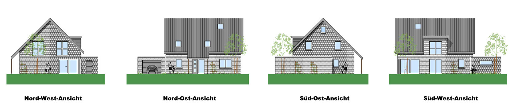

Vier Fassaden eines zweistöckigen Bruchstein-Hauses mit grauem Dach und Garten.
Möchtest Du lieber mit der im OG anfallenden Wäsche durch das Wohnzimmer laufen?
Ja, mach´ den Sack jetzt mal zu - auch Pareto geht da mit.
Du weißt ja, 3+5=8. Und mein Credo "niemals anstatt Ausschreibung zum GU".
klabauter8614
Versteh ich nicht, Waschmaschine ist auch im OG. Warum sollte ich mit der Wäsche nach unten in den Hauswirtschaftsraum?
Ja wäre schon sinnvoll, mit demselben Planer weiter die 5 zu machen. Bleibt allerdings die Vorausahnung, dass dieselben Schludrigkeiten auch da wieder einfliessen. Im Gegenzug ist es dann wieder schwierig, die 5 mit einem anderen zu machen, der hiervor überhaupt nicht involviert war. Naja erstmal den Rest vom Bauantrag durchkriegen.
Wo trocknest und bügelst Du ?
Mit einem Schluderjan macht man garkeine gute Leistungsphase 5, allerdings. Wer soll überhaupt die zweite Halbzeit machen, und wo soll der Stab übergeben werden ?
Welchen Rest ?
