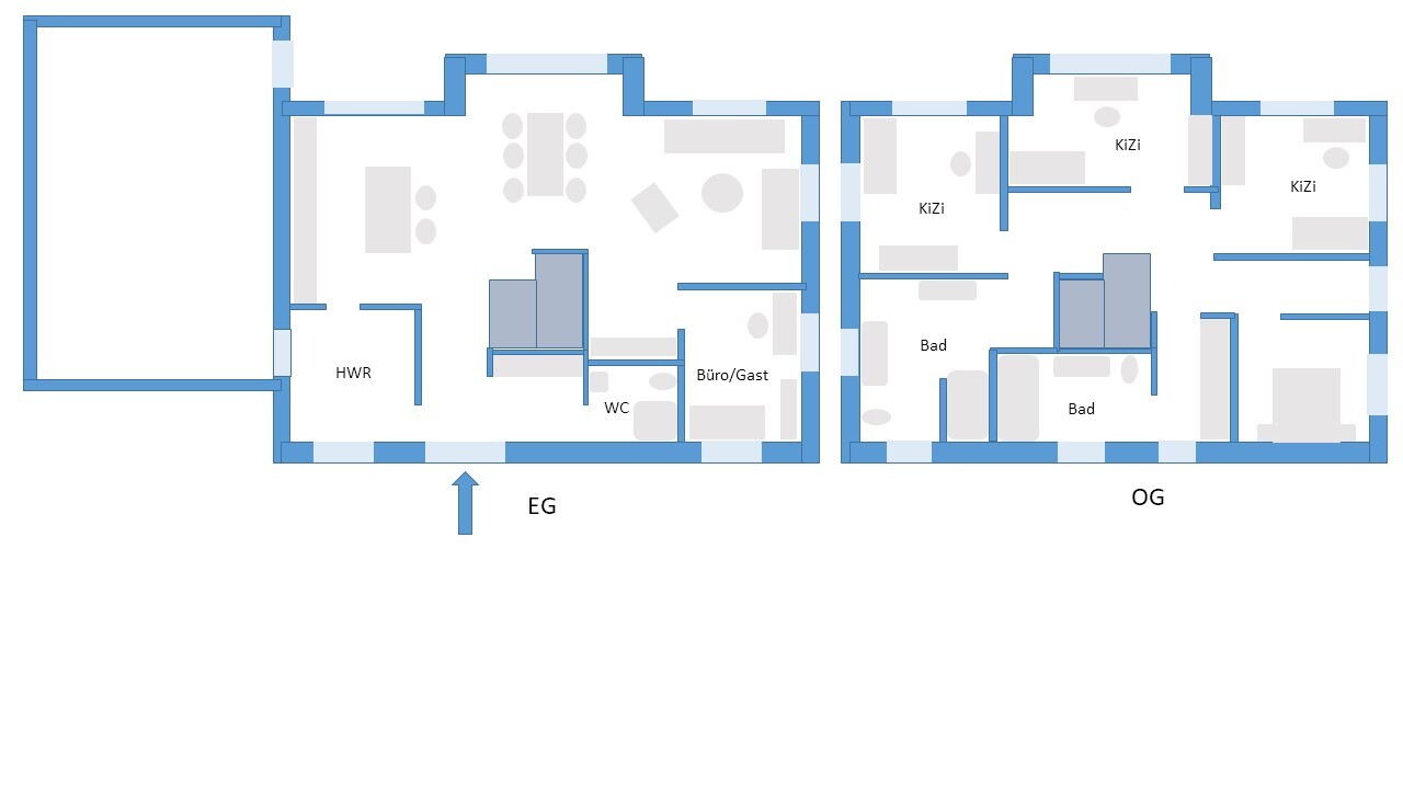

von außen kann das sehr gut aussehen, aber von innen fehlt mir irgendwie der wow Effekt. Es wirkt wie ein Standard Grundriss der einfach nur auf 200qm gezogen wurde.
Alles ist irgendwie zu klein, mal ganz zu schweigen von der fehlenden Garderobe für 5 Personen!

Vielen Dank erstmal für Euer Feedback! Ihr habt recht, irgendwie passt das alles nicht so toll. Ich weiß aber auch nicht, wie s besser geht. Muss noch mal mit dem Planungsbüro sprechen. Die
Alessandro
19.08.20 10:18
vielleicht so:
Grundriss eines Hauses: EG und OG mit KiZi, Bad, Büro/Gast, WC, HWR, Eingang.

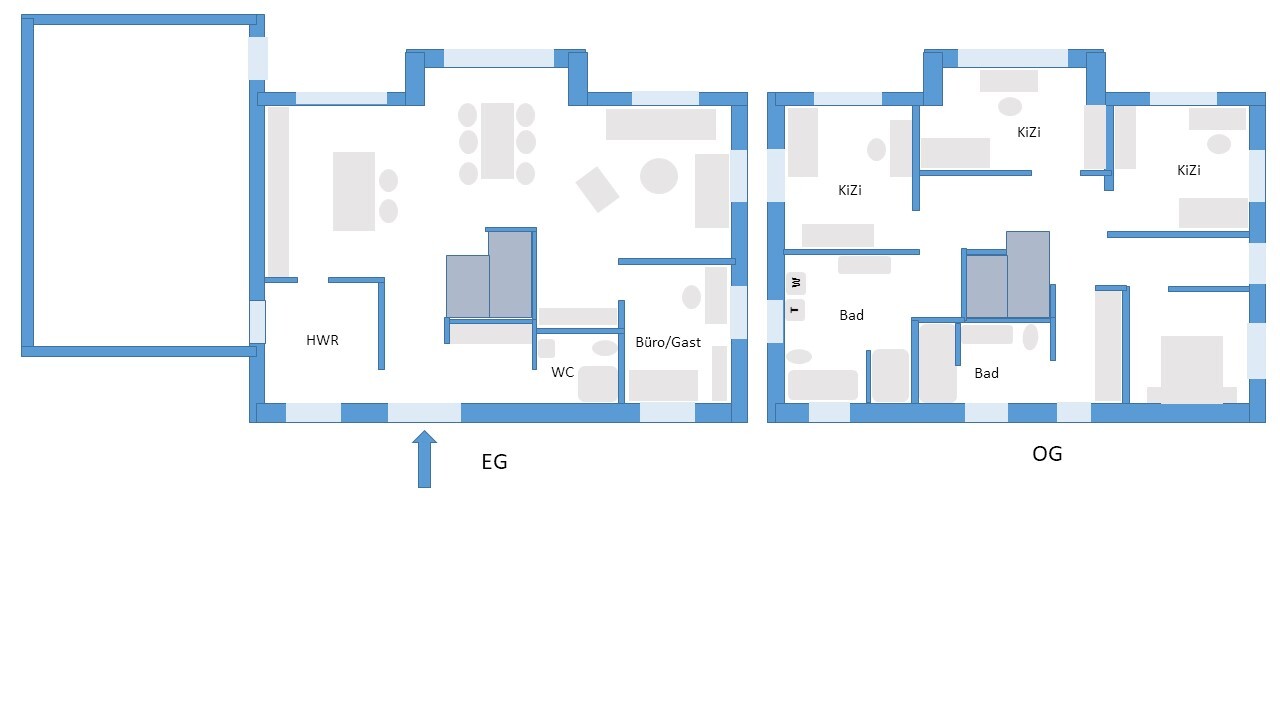

19.08.20 10:31
wenn du die Bäder ein bisschen schiebst, passen hier locker noch Waschmaschine und T rein:
Zweigeschossiger Grundriss eines Hauses: EG mit Wohnzimmer, HWR, WC, Büro/Gast; OG mit KiZi und Bad.

@Allesandro
vielen Dank für deine Idee, aber die offene Treppe im Wohnzimmer kommt leider nicht in Frage
