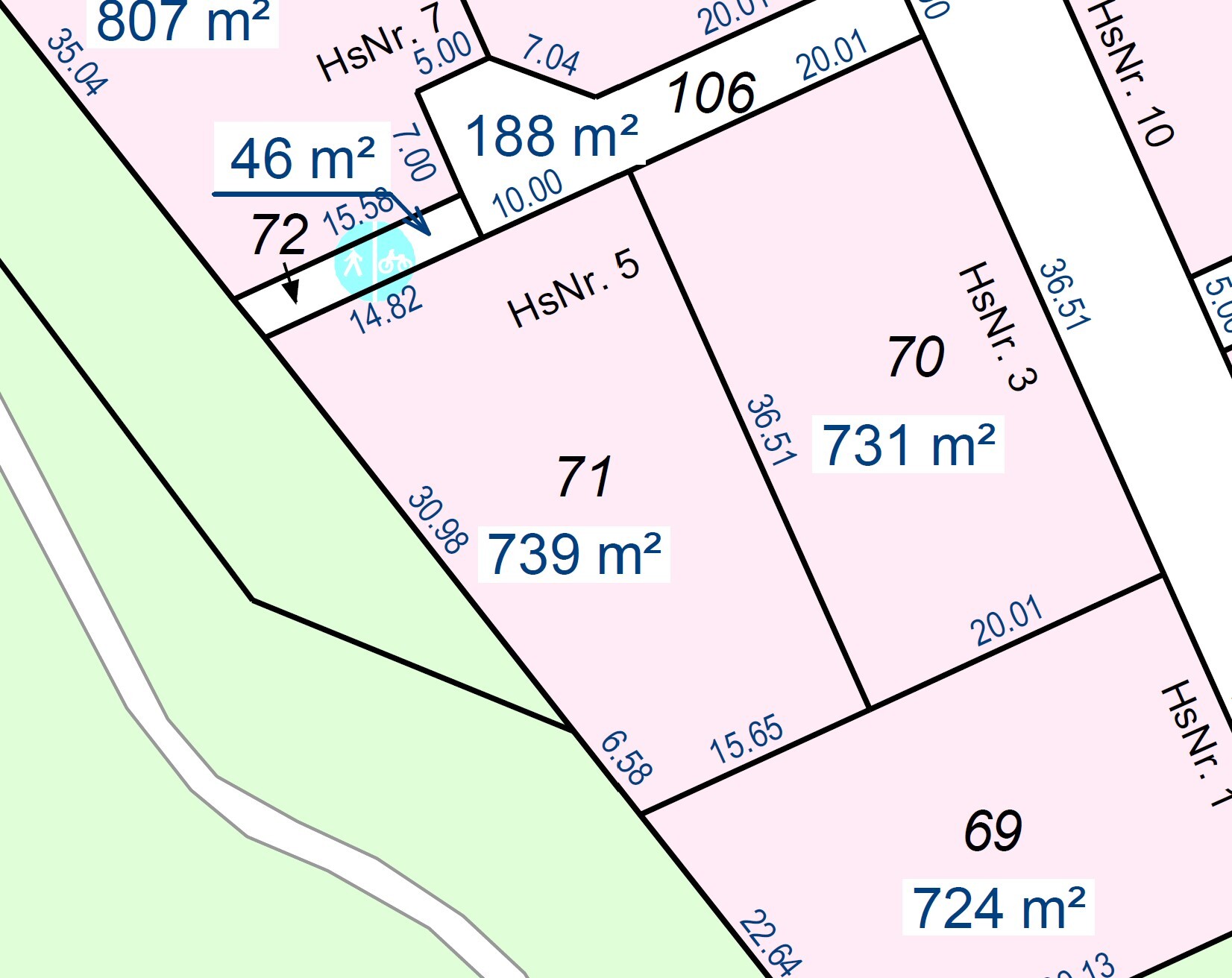

wir haben zurzeit ein Grundstück reserviert und möchten es in den nächsten Monaten kaufen. Der Hausbau soll aber erst im nächsten Jahr erfolgen, erst müssen wir unsere Bestandsimmobilie verkaufen. Das Grundstück ist in Niedersachsen in der Südheide.
Alle weiteren Infos findet ihr unten.
Größe des Grundstücks: 739m²

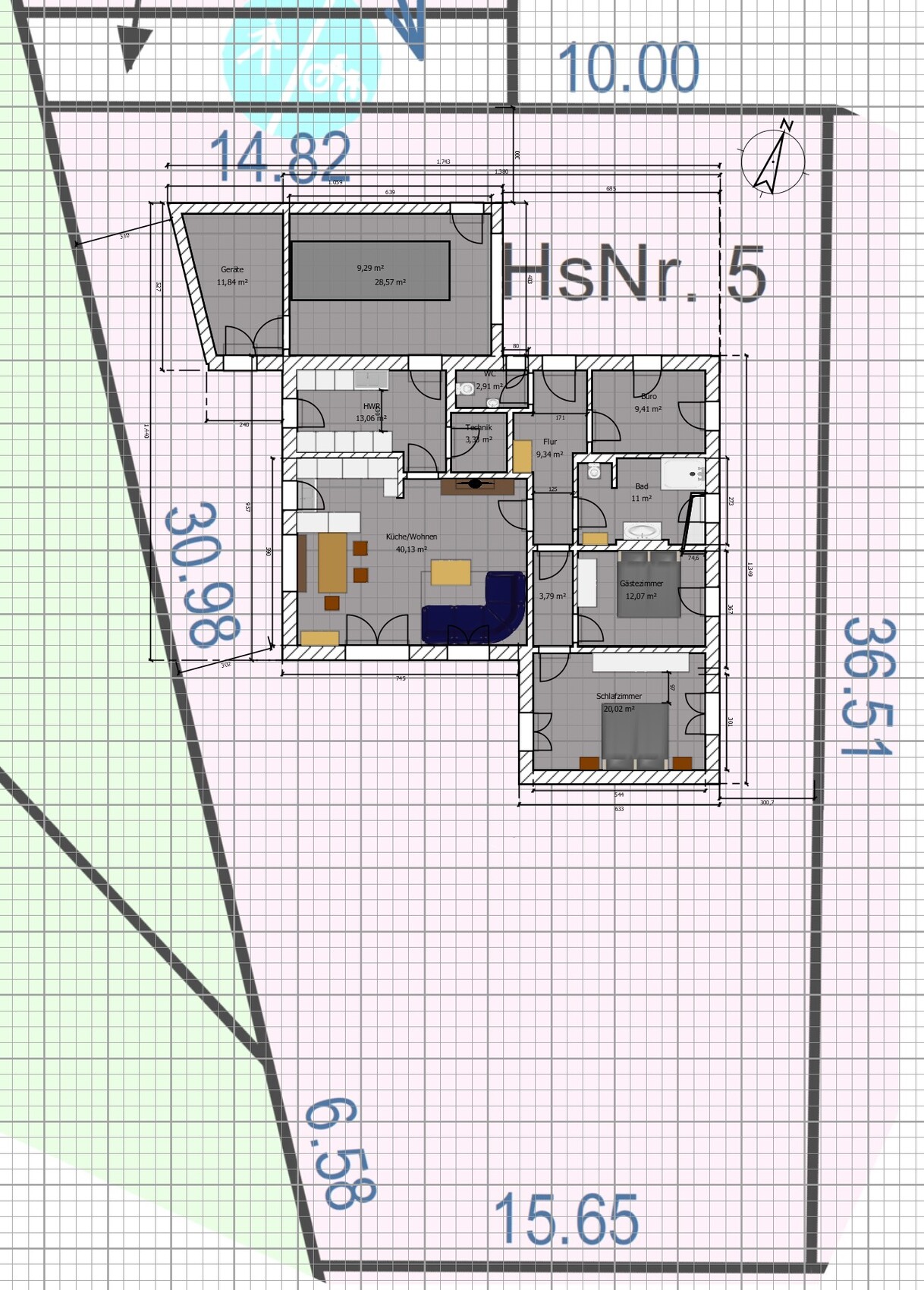

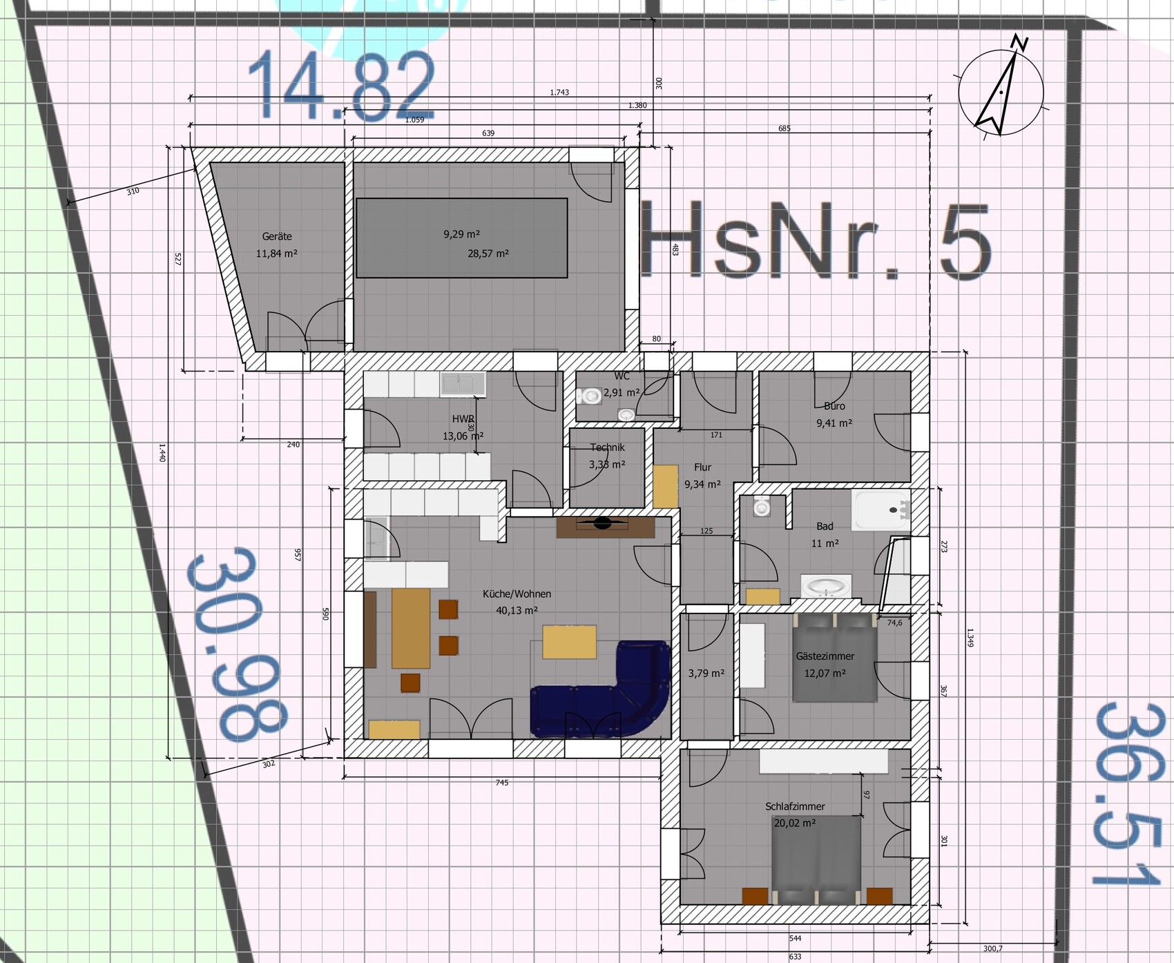

Ich bin mir nicht sicher, ob der Eingangsbereich zu verwinkelt ist.
Hauswirtschaftsraum wirkt überdimensoniert, andererseits wird Stauraum benötigt
Schlafzimmer im Süden wirkt überdimensoniert, ich bekommst aber nicht sinnvoll kleiner.

Das Grundstück ist nicht ideal um ein Bungalow mit Garage darauf zu bauen. Im Westen, Norden, Osten ist das Haus gerade so mit 3m Abstand zur Grenze.

Hallo erstmal,
hier ein paar Kommentare zu Deinen Aussagen und Denkanstöße
Statt elegant in die Länge zu planen und die Fläche zu nutzen, gehst Du in die Grundstücksbreite und stößt an die Grenzen. Sogar so immens, dass eine sinnvolle Terrasse im Westen gar nicht mehr möglich ist. Der Südgarten ist gar nicht einbezogen, der Terrassenzugang im Süden verliert sich.
Zudem gibt es keine sinnvolle Zonierung von Schlafen und Wohnen. Das Bad ist aus den Privaträumen ausgegrenzt.
Was aber ein großes Nogo ist: Technik ist viel zu klein, und die Versorgerleitungen dürfen _nicht_ überbaut werden. Das heißt: TK an die Außenwand und bitte etwas größer, mindestens doppelt so groß für das DIY-Entwerfen, damit dort ein Handwerker werkeln kann.
Ich finde den Allraum so insgesamt sehr lieblos und auch nicht funktionell - Küche zu klein, zu schmale Insel, Essbereich gequetscht, Chillbereich im Durchgang. Dazu keinen Platz für die Westterrasse. Der fast quadratische Entwurf macht das Zonieren und einrichten eh schwer.
Auffällig ist, dass nichts mit „gefällt mir“ erwähnt wird. Wichtig erscheinen nur die Nebenräume…
Dem Entwurf fehlen eh so einige Maße. Wegen des verbauten TKs muss neu angefangen werden. Insgesamt sehe ich da jetzt auch keinen Ansatz, etwas zu verbessern, außer grob die Lage der einzelnen Räume. Ich habe so einige Bungalow-Entwürfe auf der Festplatte, die passen müssten (von den Anforderungen und Lage/Grundstück her). Auch Kerstin @kbt09 müsste einiges haben. Sie hat eher den geschlossenen Stil, ich entwerfe eher offen.

forrestde schrieb:Natürlich ist es ideal. Du musst nur _mit_ dem Grundstück planen und nicht dagegen, was Du machst.
forrestde schrieb:Sicher, dass die Garage nicht randbebaut werden darf? Steht das im Bebauungsplan?

forrestde schrieb:Ja, ist er. Er lädt nicht ein, das Haus zu betreten. Er hat keine lebendige und helle Sichtachse in den Wohnraum hinein. Er verschmälert sich und man schaut in den dunklen Flur.
forrestde schrieb:Braucht Ihr wirklich mehr als eine 4-köpfige Familie? Allerdings finde ich 12/13qm noch ok, wenn es fast alles beinhaltet.
forrestde schrieb:Bevor ich so etwas plane, lege ich die Schlafräume nicht in den Süden oder Westen!
Die Decke in dem kleinen Flur bei den Schlafzimmern soll abgehangen und mit einer Klimaanlage ausgestattet werden
forrestde schrieb:Ein Sitzfenster sollte immer ein netter Zusatz sein, aber nicht nötig, um überhaupt den Esstisch mit Sitzplätzen besetzen zu können
Sitzfenster, als Sitzplatz für den Esstisch
forrestde schrieb:Wohin guckt man denn?
und zum rausgucken

forrestde15.04.24 21:57Hallo ypg,
ich habs ja befürchtet, das wir uns verzettelt haben... Danke für die Anregungen und wertvollen Tipps.
Ein paar Hintergedanken zum aktuellen Grundriss und der Lage auf dem Grundstück:
- Das Haus sollte soweit wie möglich oben positioniert sein, damit wir nach unten noch so viel wie möglich Grundstück haben. U.a. hatte ich vergessen zu erwähnen, dass das Regenwasser über Versickerungsmulden auf dem Grundstück versickern muss. Das "kostet" Grundstück.
- Aktuell ist die Terrasse mit ca. 28qm unten am Wohnzimmer und damit wäre die Terrasse vom rechten Nachbarn schlecht einsehbar. Privatsphäre ist uns wichtig.
Randbebauung ist zum rechten Nachbarn erlaubt. Ich hatte es für mich ausgeschlossen, weil man in Niedersachen max. 9m durchgehend an der Grenze bauen darf. Für die aktuelle Garage würde es nicht passen. Alternativ muss die Garage kleiner werden und dafür im/am Haus ca. 15qm Geräteraum berücksichtigt werden.
Sitzfenster: Vorher war dort klassisch der Tisch mit 5 Stühlen geplant, dann kam die Idee die Stühle gegen das Sitzfenster zu tauschen. Es hat sich einfach ergeben. Das Sitzfenster ist kein muss. Es ist einfach entspannend nach draußen zu schauen, wenn man den Garten dort für Vögel attraktiv gestaltet,
Die Punkte zum Allraum kann ich alle nachvollziehen. Irgendwie hatte ich auch schon ein Störgefühl, aber keine Lösung dafür gefunden.
Ich bin neugierig geworden und mich würden alternative Planungen interessieren. Wenn ich das richtig verstanden habe, dann würde das Grundstück in der Länge mehr genutzt werden?

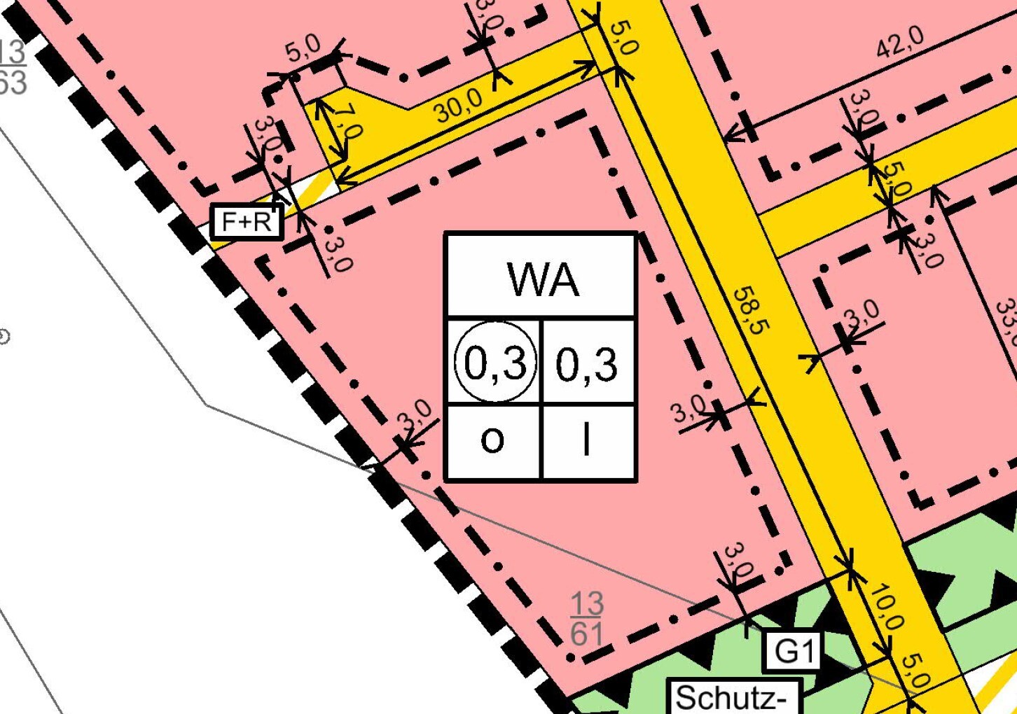

hanghaus202316.04.24 16:34Gibt es denn keinen Bebauungsplan?
F
forrestde16.04.24 18:41Doch es gibt einen Bebauungsplan, siehe anbei.
Im Bebauungsplan gibt es dann noch ein Paar textliche Festsetzungen:
- Traufhöhe min. 3m max 4,5m Firsthöhe max 9m
- Zuwegung zum Grundstück ist auf 5m zu begrenzen
- Oberflächenwasser ist über die Bodenoberfläche zu versickern (Flächen- oder Muldenversickerung)
- Nicht überbaute Fläche ist als Grünfläche gärtnerisch anzulegen
- Permanente Außenbeleuchtung nur im Verkehrsbereich zulässig. Beleuchtung muss mit LED Typ warmweiß erfolgen
Örtliche Bauvorschrift:
- 2 Pkw Einstellplätze
- Dachneigung 25-45° untergeordnete Bauten sind davon ausgenommen
- Dacheindeckung darf nicht hochglänzend sein, Farbe: rot bis rotbraun oder anthrazit
