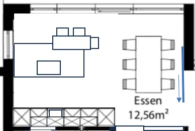

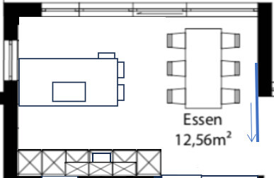

hanghaus202331.10.24 09:20
Hier mal noch die Küche etwas überarbeitet.
Grundrissplan zeigt Essbereich mit Esstisch und Kücheninsel in offener Raumaufteilung
