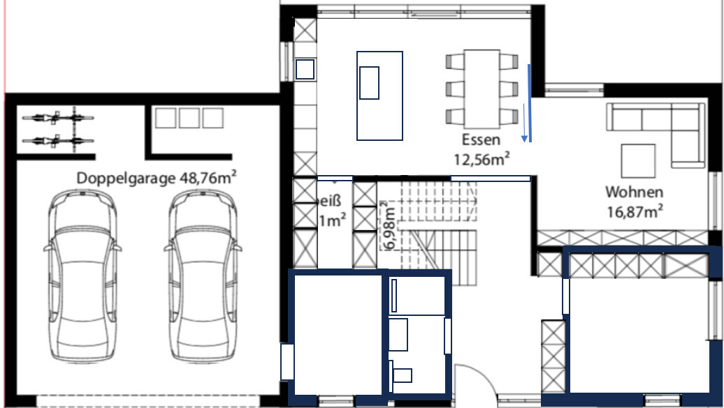

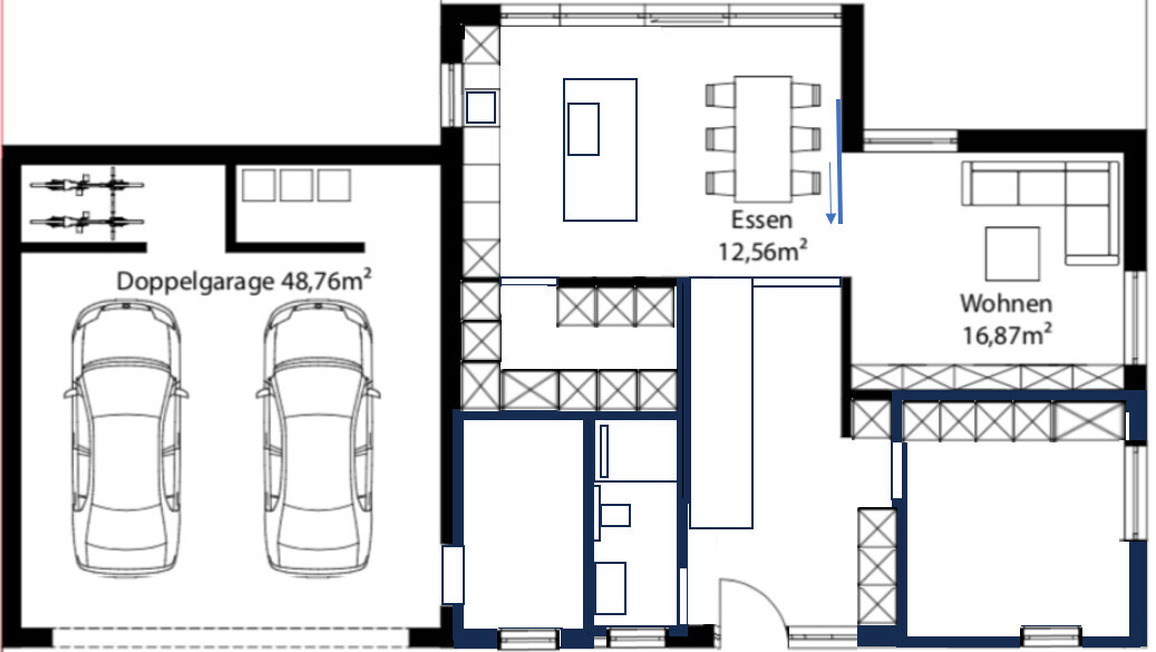

hanghaus202328.10.24 21:37
Ich versuche mal das EG zu retten. Warum man hier 20 Stufen plant ist mir noch immer unklar. 16 sollten ausreichen. Unter dem Podest kann man Waschmaschine und Trockner installieren. Damit ist die backup kitchen fertig. Büro / Gast ist größer, HAR ist immer noch gross genug.
Grundrissplan eines Hauses mit Doppelgarage, Wohnzimmer und Essbereich
oder mit gerader Treppe
Grundriss eines Hauses: Doppelgarage links, Küche/Essen in Mitte, Wohnzimmer rechts, Eingang unten.
