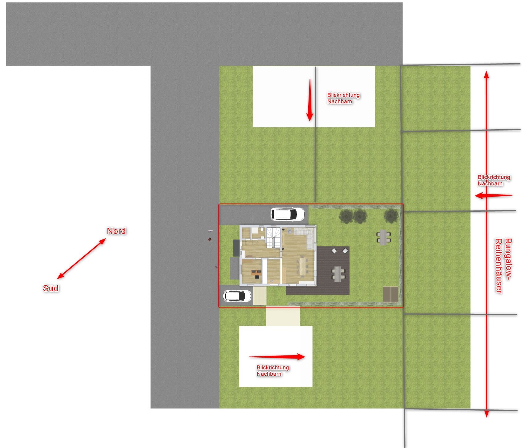

wir würden uns sehr über Feedback zu unserem Grundriss-Entwurf freuen. Wir sind noch vor dem Architekten-Termin, würden aber gerne gut vorbereitet in diesen hinein gehen 🙂
Größe des Grundstücks: 400qm, ca. 15x27m
Hang: nein
Grundflächenzahl: 0,4
Geschossflächenzahl
Baufenster, Baulinie und -grenze: 3m Abstand zur Straße und Nachbarn (ergibt 9m Breite des Hauses), max. 14m in Richtung Garten
Randbebauung: Siehe Anhang; von der Straße aus gesehen kommt links ein Doppelhaus, rechts ein Einfamilienhaus, hinter dem Garten eine flache Bungalow-Reihe
Anzahl Stellplatz: 2
Geschossigkeit: 2
Dachform: Egal
Stilrichtung: Egal
Ausrichtung: Egal
Maximale Höhen/Begrenzungen: Traufhöhe 6.50m, Firsthöhe 11.0m
weitere Vorgaben
Stilrichtung, Dachform, Gebäudetyp: Klassisches Einfamilienhaus mit Satteldach
Keller, Geschosse: Mit Keller, 2 Geschosse
Anzahl der Personen, Alter: 2 Eltern, 2 Kinder (geplant)
Raumbedarf im EG, OG
Büro: Familiennutzung oder Homeoffice?: 1x Büro für dauerhafte Homeoffice-Nutzung, 1x Arbeitsplatz für Teilzeit-Homeoffice (könnte auch in einem anderen Raum integriert sein)
Schlafgäste pro Jahr
offene oder geschlossene Architektur: Offener Wohn/Ess-Bereich, am liebsten in L-Form, sodass die Küche etwas abgetrennt ist.
konservativ oder moderne Bauweise
offene Küche, Kochinsel
Anzahl Essplätze: Platz für einen großen Tisch (8 Personen) gewünscht
Kamin
Musik/Stereowand: Stereoanlage links und rechts von TV
Balkon, Dachterrasse: wird nicht benötigt
Garage, Carport: ggf. Carport
Nutzgarten, Treibhaus
Von wem stammt die Planung:
-Do-it-Yourself
Was gefällt besonders? Warum?
Wir wollten:
* Eltern-Trakt mit Ankleide als "Verteilraum" (Schichtdienst: Im Schlafzimmer soll einer schlafen können, während der andere Ankleide/Bad nutzt)
* 2 Kinderzimmer, idealerweise akustisch durch Puffer-Räume untereinander und vom Eltern-Trakt getrennt
* Wohnraum in L-Form, damit man nicht vom sofa aus immer voll in die Küche schaut
* 2 Arbeitsplätze
* Im Fall der Fälle sollte später Wohnen im EG möglich sein (Büro wird zu Schlafzimmer, Gäste-WC zu Bad mit Dusche)
* Man soll nicht durchs Wohnzimmer müssen, um die Treppe nach oben zu gehen.
Die harten Fakten scheinen erstmal erfüllt zu sein 😎
Wir meiden die Sonne eher als dass wir sie suchen. Gartennutzung eher für das Grillen oder Sitzen in der Abendsonne, ggf. auf einer zweiten Terrasse weiter hinten im Garten, wenn der Schattenwurf dem sonst im Wege steht.
Was gefällt nicht? Warum?
Wir haben keine Ahnung, ob das wirkt und sinnvoll ist, was wir geplant haben. Auch wenn die harten Kriterien erfüllt sind.
Wir sind uns auch unsicher, ob der Platz in der Küche ausreicht.
favorisierte Heiztechnik: Luft-Wasser-Wärmepumpe
-könnt Ihr verzichten:
-könnt Ihr nicht verzichten:
Standardentwurf vom Planer?
Ein Gemisch aus vielen Beispielen aus div. Magazinen...
Wir haben viel Tetris gespielt, aber keine Ahnung, ob die Räume auch so
a) wirken und
b) praktisch sind.
Was könnte man gestalterisch noch tun, um das Haus aufzuwerten bzw. zu verbessern?
Wird das Haus hell genug sein?
Vielen Dank schon mal für euren Input!

Nachtrag: Zur Abstell/Speisekammer würde man unter der Treppe durchgehen. Unter der Treppe rechts wäre auch noch Platz für einen schrank, wo man ggf. Lebensmittel/Küchengeräte noch einen Schritt näher zur Küche lagern könnte.

Zwei Sachen, eher drei die mir auffallen:
1. Esszimmer > Wohnzimmer. Ihr sitzt also mit 8 Leuten öfter im Esszimmer als zu 2t (derzeit) im Wohnzimmer? Schau wie oft ihr es nutzt und ob man nicht platzsparende Lösungen machen kann.
2. Das Fenster im Gäste-WC und die Dusche passen m.M.n. nicht.
3. Ihr plant mit 2 Kindern, die noch nicht da sind. Das Leben ist leider kein Wunschkonzert. Ich würde das Kinderbad streichen und dafür das obere Hauptbad größer machen.
Wir haben ein winziges Wohnzimmer, da wir das nur zu zweit bzw später (hoffentlich) zu viert nutzen werden.
Das Esszimmer ist groß. Wir kriegen viel Besuch und dann wird der Tisch ausgezogen oder sogar noch ein zweiter reingestellt. Funktioniert super für uns :-)

2. und 3. fehlt.
Und 4. Im Ankleidezimmer DREI Türen. Ihr habt dann weniger Schranklänge als wir auf unseren ca. 6qm. Der Sessel ist wofür? Findet da eine Modeschau statt?

Also als allererstes:
Bis auf Kleinigkeiten, die aber mit einigen Wandverschiebungen machbar sind, würde ich den Entwurf als baubar und auch funktionell und nett ansehen.
(wenn da nicht die Ausrichtung SN dazu kommt)
Dann ist ja alles gut 🙂
Das allerdings sehe ich nicht, denn das Büro ist zu schmal.

zu @Tom1978 s Einwand: Nachbarn haben den Raum (Kinderbad) erstmal nicht ausgebaut, sondern auf den Kindersegen gewartet - solang diente der Raum als AB.
