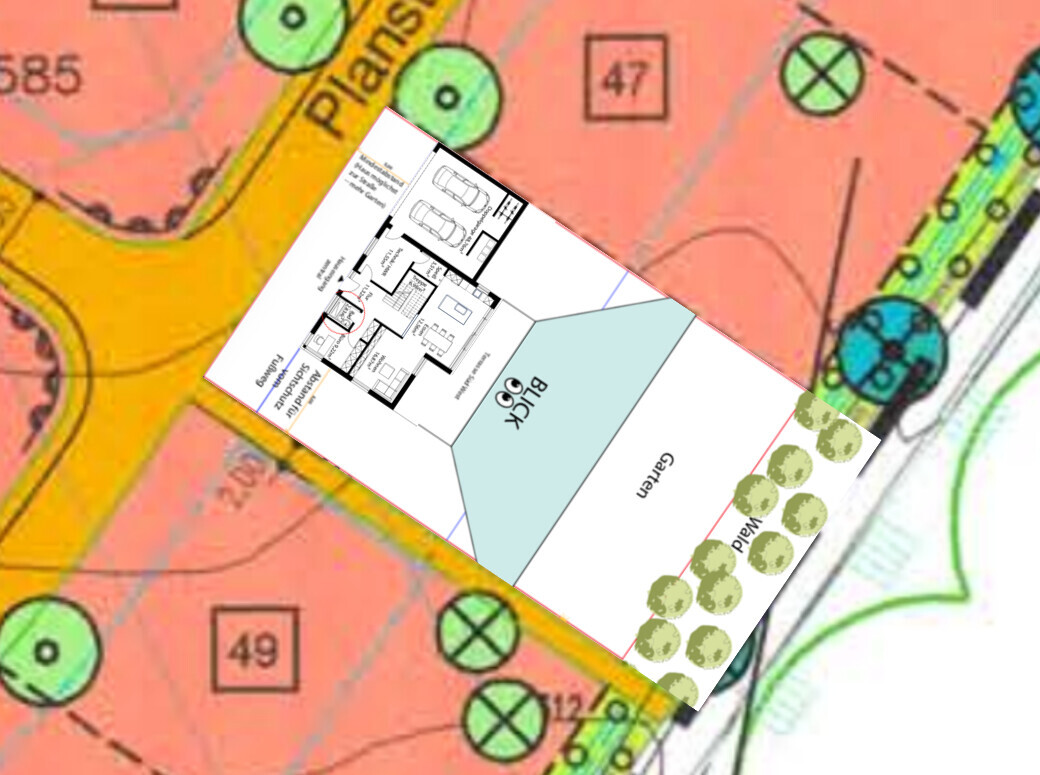

hanghaus202328.10.24 19:43
Kirschsaftlady schrieb:
Hang: von der Straße her auf die gesamte Länge ca. 1 m abfallend
Das sind im Baufenster schon min. 1 m das sind dann eher 10% Gefälle. Da sehe ich vom Architekten nix geplant. Gibt es Bezugshöhen?
hanghaus202328.10.24 20:11
Mal etwas mehr Übersicht. Gefälle ist ca. 7%.
Überlagerter Grundrissplan eines Hauses mit Garten, auf einer farbigen Karte platziert
Ich vermute mal da hat der Architekt die Praktikantin planen lassen.
Gibt es die Häuser 47 und 49 schon?

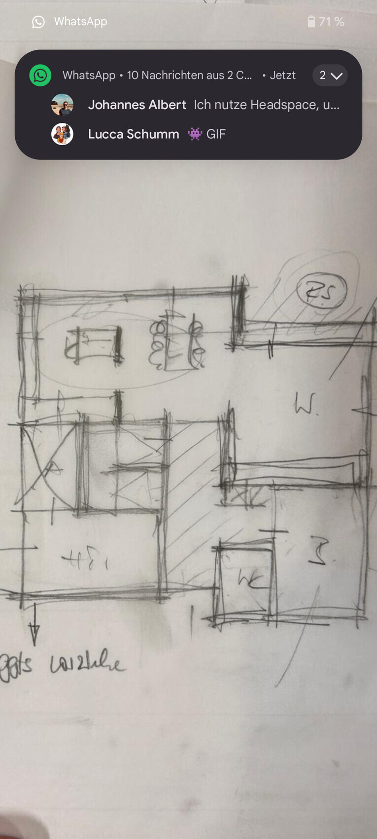

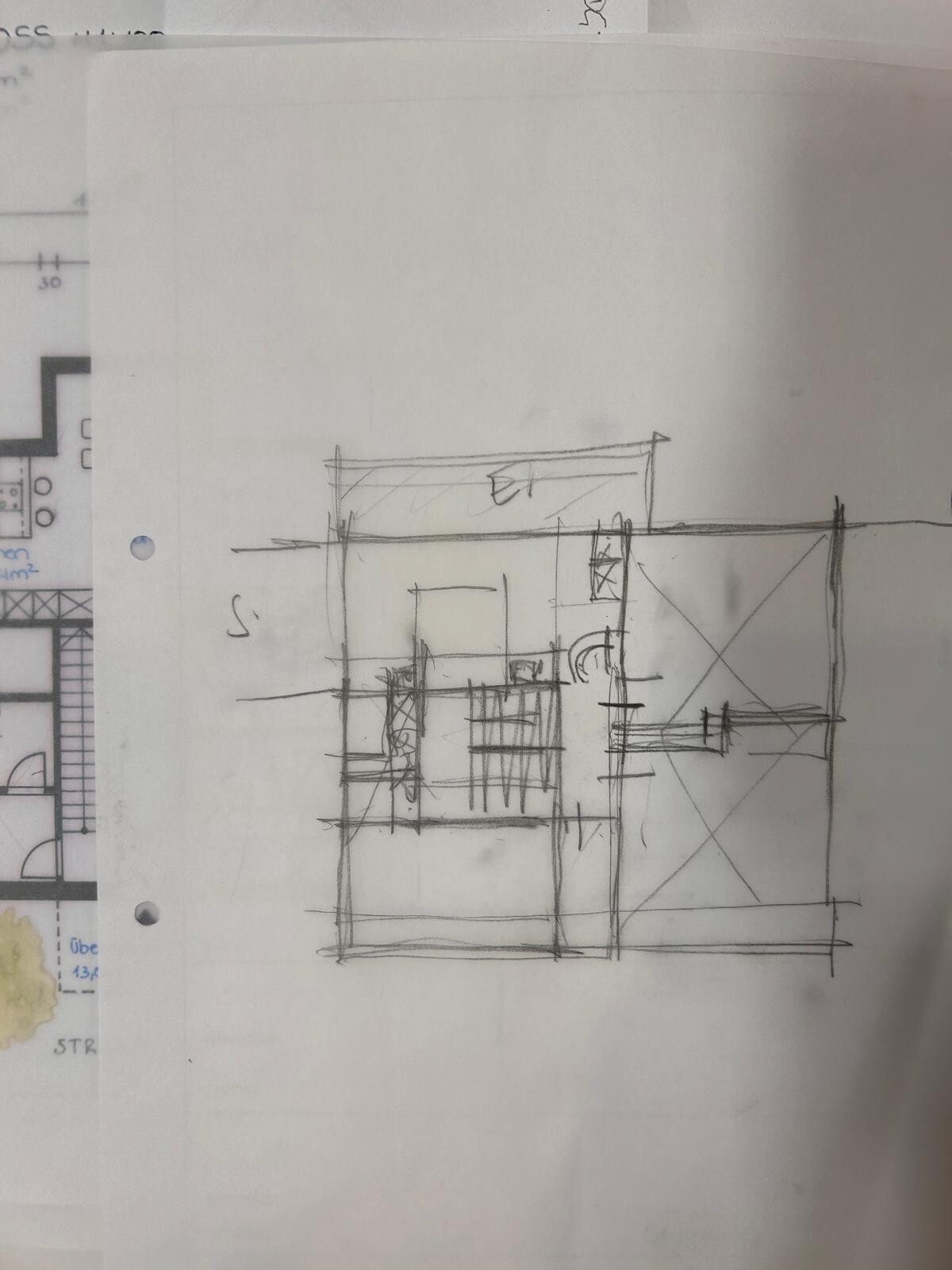

Bzgl den Treppen noch eine generelle Frage, welche Unterschiede machen die preislich denn? Wir finden diese schmalen Stufen bei gewendelten Treppen einfach nicht angenehm zu gehen, da geht es gar nicht primär um die Optik.
Anbei noch die händischen Skizzen von 3.1
Handgezeichneter Grundriss eines Apartments mit mehreren Zimmern, Türen und Fluren.
Skizze eines Grundrisses mit Wänden, Türen und Treppe, Bauplan-Handzeichnung.
