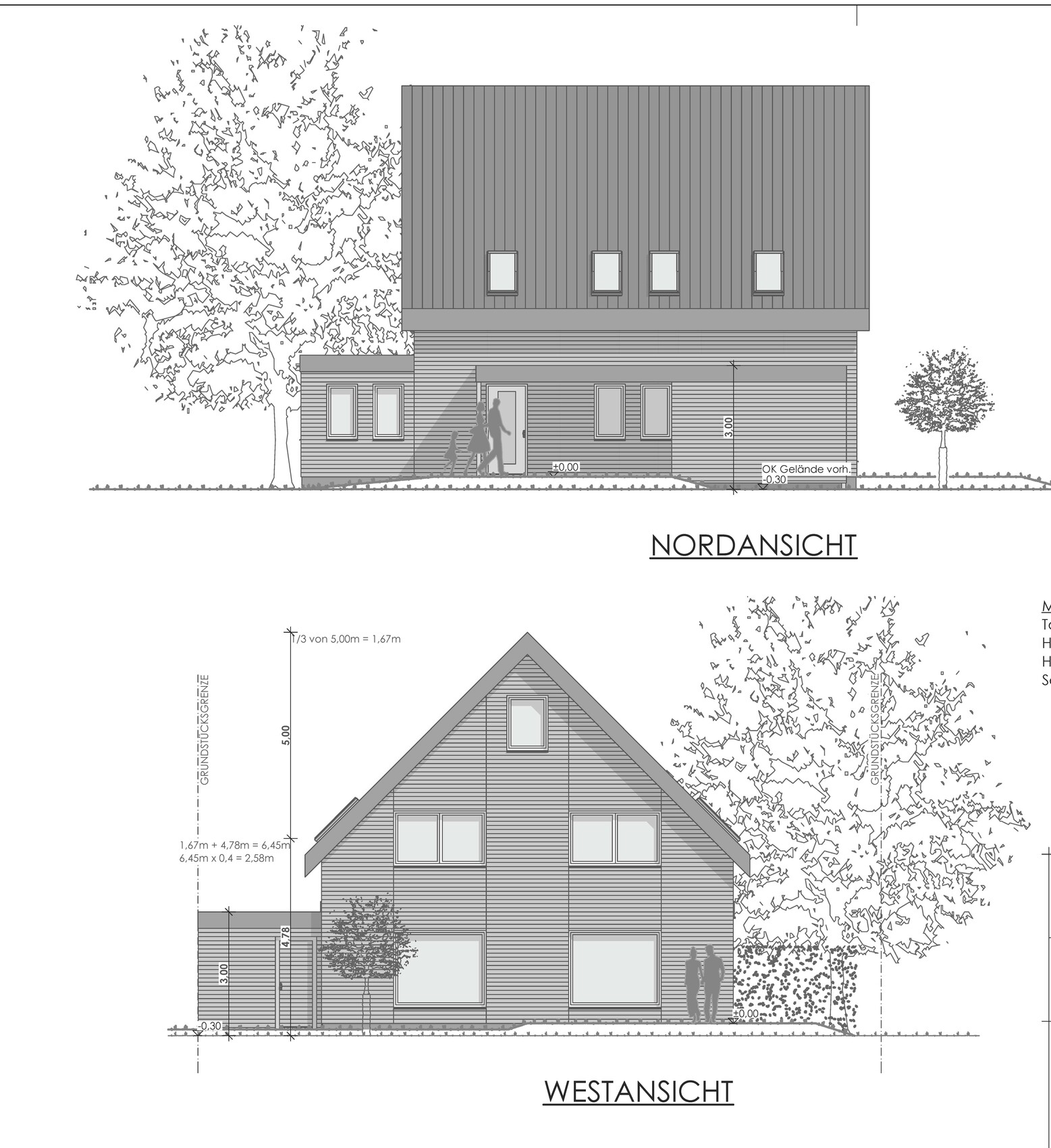

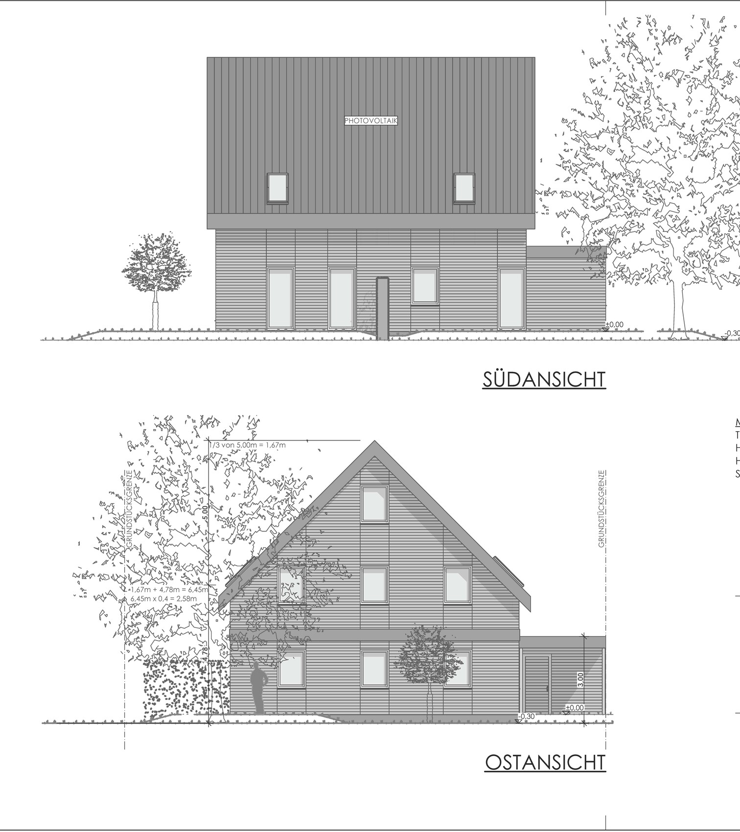

Die Ansichten habe ich mal angehängt, obwohl die Maße der Buche vorlagen ist sie nicht korrekt eingezeichnet - der Baum ist 16-18m Hoch und nicht wie in den Ansichten ca. 12m. Und der Stammdurchmesser direkt über Boden sind ca. 1,5m (das meinte ich auch mit "Terrasse in der Buche" - sie ist bis in den Stamm gezeichnet und nicht nur bis in die Kronentraufbereich).
Architekturzeichnung: Nord- und Westansicht eines Hauses mit Satteldach und Bäumen.
Süd- und Ostansicht eines modernen Hauses mit Photovoltaik-Dach und Baumbestand.
11ant23.10.23 13:05
BucheOnBoard schrieb:
Ansonsten korrigiert mich wenn ich es missverstehe, aber in Hamburg ändert ein Drempel genau gar nichts an der Geschossigkeit, die Raumfläche höher als 2,3m darf nur zwei Drittel des Geschosses da drunter betragen. Ob der Teil niedriger als 2,3m aus viel Kniestock und flacher Dachneigung (quasi Stadtvilla) besteht, oder ohne Kniestock und Drempel auf 0cm ausläuft oder "gar nicht da ist " (Staffelschoss) ist völlig egal.
Im hier vorliegenden Fall (>45° DN) jagt allerdings jegliches Kniestöckchen auch den Anteil des ü230-Bereiches hoch.

Dann mal Dir mal die Schnitte auf mit gleichem Dach, aber unterschiedlichem Kniestock. Je höher das Dach angesetzt wird, desto mehr Fläche über, 2,30 bekommst Du. Und mit einer Stadtvilla, Staffelgeschoss und Zeltdach brauchst Du nicht zu vergleichen, weil Du ja einen Spitzboden planst.
