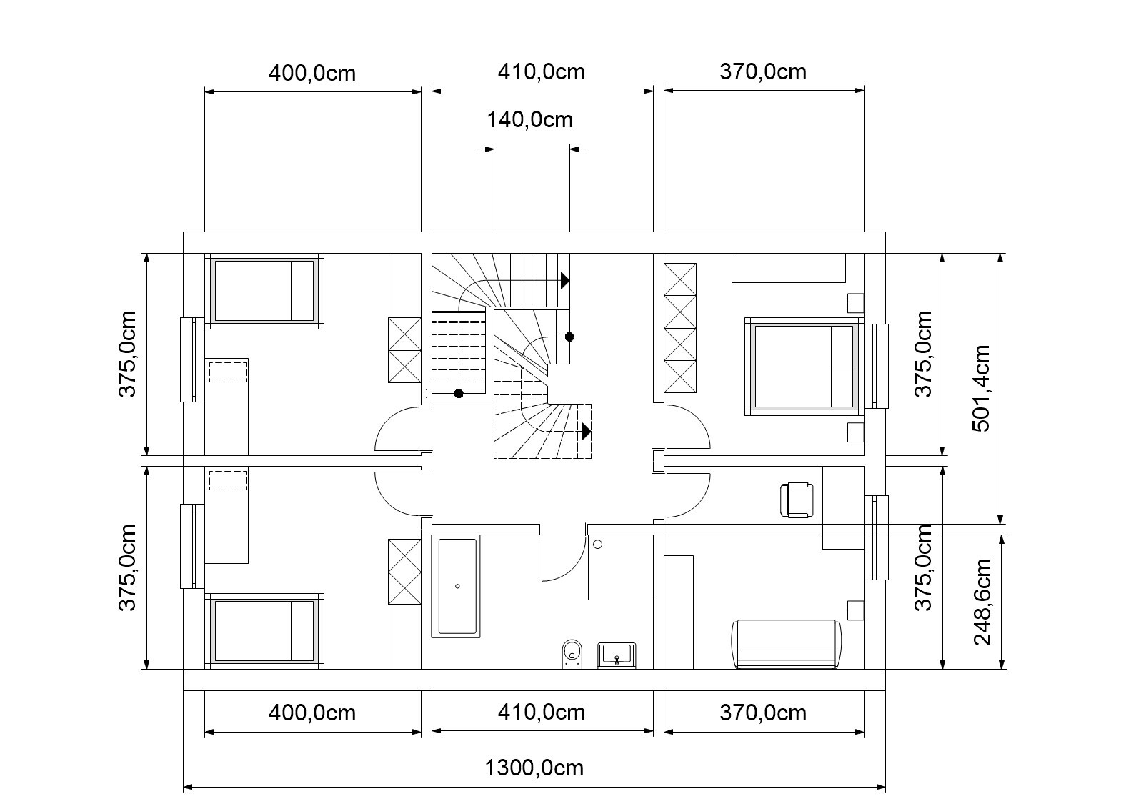

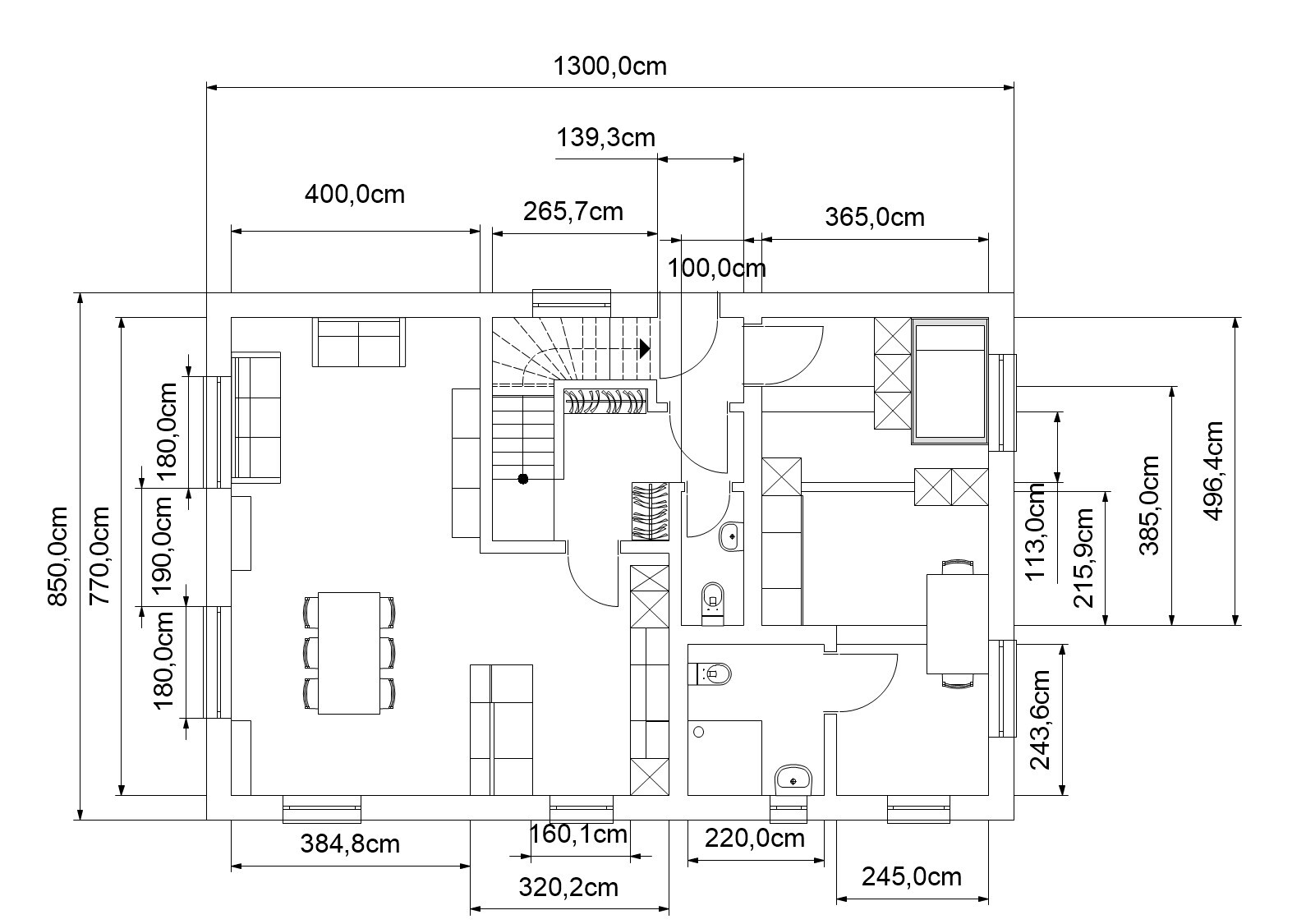

BucheOnBoard
19.03.23 16:34
Also, ich habe mal etwas skizziert, mit allem im Kopf, was ich hier in den letzten Jahren so gelesen habe. Und mir hoffentlich gemerkt habe. Lageplan und Luftbild sind noch im ersten Beitrag des Threads zu finden, den Keller habe ich noch nicht skizziert, Speisekammer ist schon gestrichen.
"Bauchweh" macht mir noch der Platzverbrauch von Treppenhaus+Fluren, aber ich habe keine andere Lösung gefunden, die einen gemeinsamen Eingangsbereich mit Kellerabgang ermöglicht, von dem dann die Einliegerwohnung und die Hauptwohnung zu erreichen sind und wo das Treppenhaus in das OG dann nicht direkt hinter der Wohnungstür ist. Außerdem soll man ja auch mit einer recht normalen Treppe in den ausgebauten Dachboden kommen.
Und jetzt bin ich gespannt, was ich wohl alles vergessen habe 😉
2D-Grundriss eines Hauses mit Treppenhaus, Eingangsbereich, Küche, Wohnzimmer und Bad.
Grundriss eines Hauses: zentrale Treppe, Räume mit Möbeln, Maßangaben in cm
K a t j a
21.03.23 13:03
Tatsächlich hatte ich ähnlich angefangen, aber dachte, ich warte mal Deinen Plan ab.
Jetzt muss ich aber doch mal fragen, wie hoch ist Dein Kniestock? Unter 2m kommst Du ja schlecht bei der Treppe raus. Bei Bebauungsplan "ein Vollgeschoss" wird das so eher nix.
