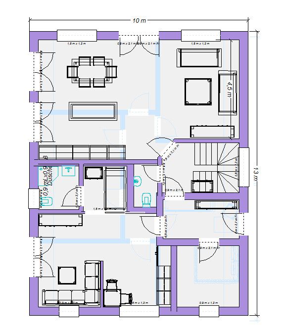

Ich habe mal den Entwurf von @K a t j a etwas optimiert um noch 0.5 m herauszuholen.
Schöne Idee mit dem Bett. Die Dusche ist allerdings arg knapp. Da würde ich dann die 10m Breite doch ausschöpfen.
19.10.23 21:03
Sorry @hanghaus2023 , aber da ist doch alles nur noch beengter . Auf engem Raum noch eine Flugzeugtragflügel einzubringen, damit man zum Sitzen schon in das Fenster reinklettern muss?!
Statt Luftigkeit gibt es eine Treppenhausschleuse. Die Treppe erreicht so auch nicht das Dachgeschoss- obwohl das hatte Katja wohl auch nicht im Sinn.
Auch Papa hängt beim Aufstehen aus dem Bett schon halb mit dem Gesicht auf der Toilette. Auf das sofa(*) muss er sich seitlich fallen lassen.
Ich sehe da gesamt überhaupt keinen Mehrwert oder positive Veränderung.

Also ich finde schon. Entscheidend ist die Idee.

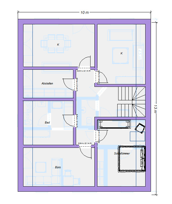

Hier nochmal bisl aufgehübscht:
Grundriss eines Wohnhauses: Wohnzimmer, Küche, Essbereich, Schlafzimmer, Bad, Treppen, Türen
Trennung zwischen Sofa und Küche nur 1m hoch.
Grundriss eines Hauses: zwei obere Räume, Bad, Abstellen, Büro, Schlafzimmer, Flur und Treppe.
Fenster im OG fehlen noch.

Ich bin gerade noch etwas überwältigt von dem Input (vielen Dank dafür!) und werde das alles mal am Wochenende mit dem Familienrat besprechen und durchgehen - den Spitzboden finden wir aber nach wie vor gut, tendenziell bin ich als eher bei @ypgs Richtung (oder man trennt die Treppen, mein Bauchgefühl würde aber sagen, dass man damit nicht so viel gewinnt?!)

Viel zu teuer: Du baust 2 Treppen statt einer, musst das Dach dämmen, den Rücksprung statisch abfangen und vor allem das Flachdach zusätzlich bauen. Und wofür der Terz? Damit Du Dich unter die Schräge quetschen kannst? Also dafür würde ich mein Geld nicht hergeben. Die Räume im OG sind viel gefälliger und vermutlich billiger pro qm.
19.10.23 23:10
Man könnte bei meiner Idee noch die Wand zw offener Diele und Küche verlängern. Ich persönlich würde es nicht machen.
Ich bin am überlegen, ob die 1,50 Kalksandstein oder Drempel nötig sind, wenn man eine 60 Grad Neigung hat. Wenn ich bedenke, dass wir 26 Grad Neigung bei 1,25 Drempel haben, dann denke ich, dass 1,20 bei 60er Neigung sehr gut reichen, sodass man dann wohl - wohl berechnet - das DG entsprechend auch großzügiger planen kann.
Wenn eine Gaube im Gespräch ist, dann würde ich den Flur im Dachgeschoss auch dahin mit Tageslicht und Lese- oder Arbeitsbereich öffnen ohne Nachteile der Räume zu bekommen. Nichts ist einengender als ein Flur, der nur da ist, Türen zu halten. Der erweckt, oben angekommen, Beklemmungen, bevor man einen Raum betreten hat. Am Wochenende geh ich mal ins Detail und Dachgeschoss
