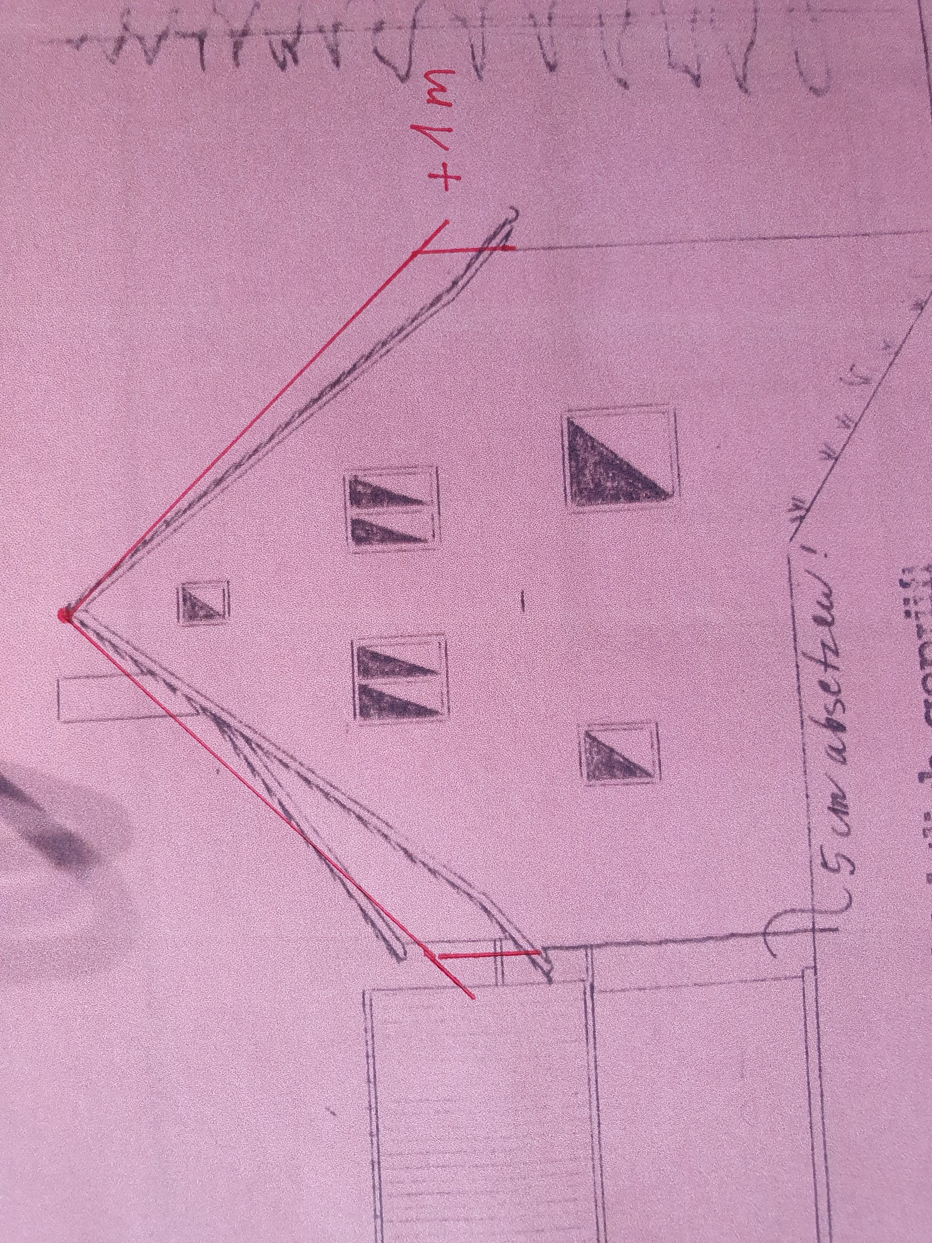

Der Titel des Threads passt auch zu unserer momentanen Möglichkeit: Ein Einfamilienhaus aus 1960 kann günstig erworben werden, Wohnfläche 106qm. "Probleme":
- Bad 1.OG zu klein, hat nur Wanne, keine Dusche.
- oben "nur" 2 (große!) Schlafräume, welche durch Raumtrennung 3 kleine ergeben könnten
- Kniestock im 1.OG ist eigentlich 0cm, wurde aber mit eingebauten Rigipsplatten künstlich auf 80cm gesetzt (ist quasi Stauraum zwischen Kniestock und Dach!)
- Schlechte/ keine Dämmung des Dachs im Bereich des aktuellen Kniestocks (also hinter den Rigipsplatten/ im Stauraum)
--> ergo: Dach sollte sowieso abgedeckt und neu gedämmt eingedeckt werden, evtl dabei gleich "Wohnraumvergrößerung"
Hat das jmd. gemacht? Dach abdecken, Dachstuhl abbauen, 1m aufmauern, neues Dach mit passender Dämmung?
In welchem Rahmen könnten sich die Kosten bewegen? Der Dachfirst sollte auf der gleichen Höhe bleiben, eine reine Dachanhebung ist aufgrund der fehlenden Dämmung keine Option.
Nein, das tut er nicht, und ob Ihr die Möglichkeit wie gedacht habt, sehe ich auch noch nicht. Am besten stellst Du Deinen Umbauwunsch mal als eigenständigen Beitrag ein.
Hier geht es um einen Kniestock, Ihr hingegen habt einen Drempel. Das ist leider trotz aller sprachlicher Verwirrung mitnichten dasselbe, sondern nur etwas scheinbar ähnliches in ganz anders ;-) und im übrigen sollte Dir "11ant Drempel" / "11ant Kniestock" dazu Erleuchtung geben. Das ist ja schon ein Klassiker, mit dem ich mich desöfteren auseinandersetze.
In Deiner Giebelansicht meine ich Aufschieblinge zu erkennen. Das ist ein starkes Indiz für eine Dachkonstruktion, die Deinen Plänen mindestens erhebliche Kurskorrekturen abverlangen dürfte.
Aber mehr dann lieber in Deinem Thread zum eben doch recht abweichenden Thema.
