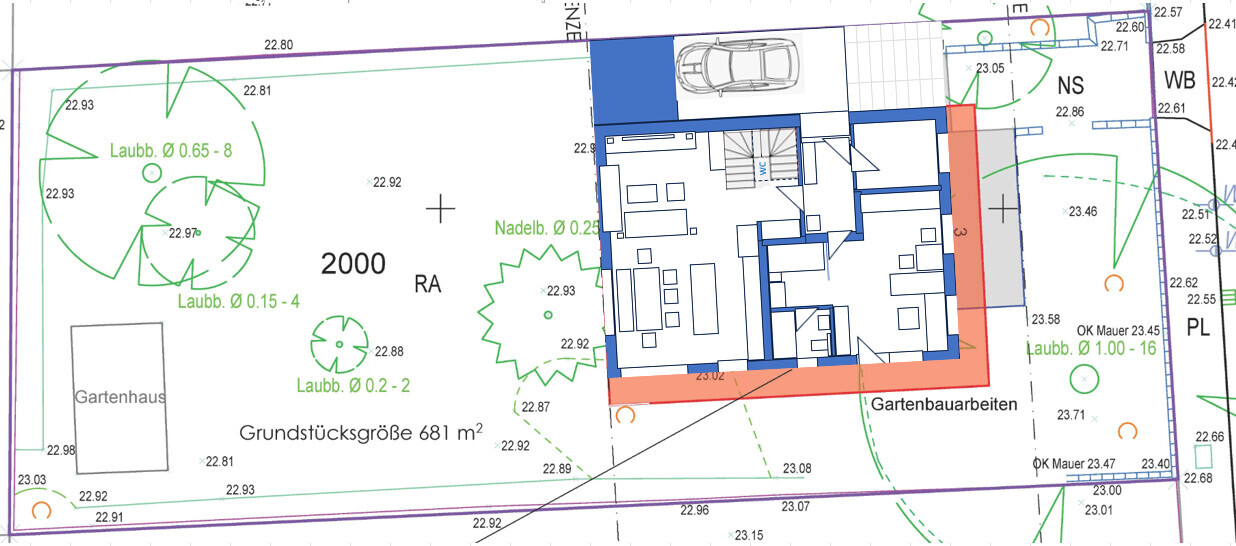

... das mir den Eindruck macht, der "Keller" sei unpassend bezeichnet. Wenn ich mir die Höhen von der Straße aus so ansehe, würde ich den "Keller" eher als "in Anschüttung verstecktes Souterrain" bezeichnen. Zeige mal Bestandspläne - ich habe zumindest den Anfangsverdacht, ein Neubau sei hier das falsche Konzept.

Wurden schon mal irgendwo die exakten Maße des Baufensters genannt? Wie breit ist das?
BucheOnBoard22.10.23 10:14
das Baufenster ist 15m Tief, der Grenzabstand sind mindestens 2,5m (ganz genau ist es 0,4*(Wandhöhe+Dachhöhe/3), das sind für den aktuellen Entwurf 2,58m). Das Grundstück ist 16,6m breit (Am Anfang war ich von 15,8m ausgegangen aber laut Vermesser ist mehr der Hecke unsere).
Oberkante Bestandsfußboden ist 1,30m über Gehsteig, keine Ahnung ob das schon Souterrain ist. Der Keller ist wie gesagt ein Teilkeller in der vorderen Hälfte, der ziemlich feucht ist. Die Wände sind alle etwas schief und aus zusammengesuchten Steinen (viel Kalksandstein, etwas Ziegel) gebaut. Außen Riemchen ( , kein Sandstein) Und auch keine Dämmung. Der Dachstuhl hält wohl weder vernünftige Dämmung noch Photovoltaik und hat um den Schornstein einen Wasserschaden. Fenster Stand Anfang der 80ger, Elektrik und Wasser Anfang der 2000, aber viel Pfusch. Ich sehe da aktuell nicht, wie das sinnvoll modernisiert oder abgebaut werden kann - aber da bin ich für Ideen offen, alte Sachen erhalten grundsätzlich gern.

hanghaus202322.10.23 11:32
Ich berichtige meinen Beitrag #62 da ist das Haus zu klein eingezeichnet.
Grundstücksplan: Hausgrundriss mit Carport, Gartenbauarbeiten, Gartenhaus und Bäume.
