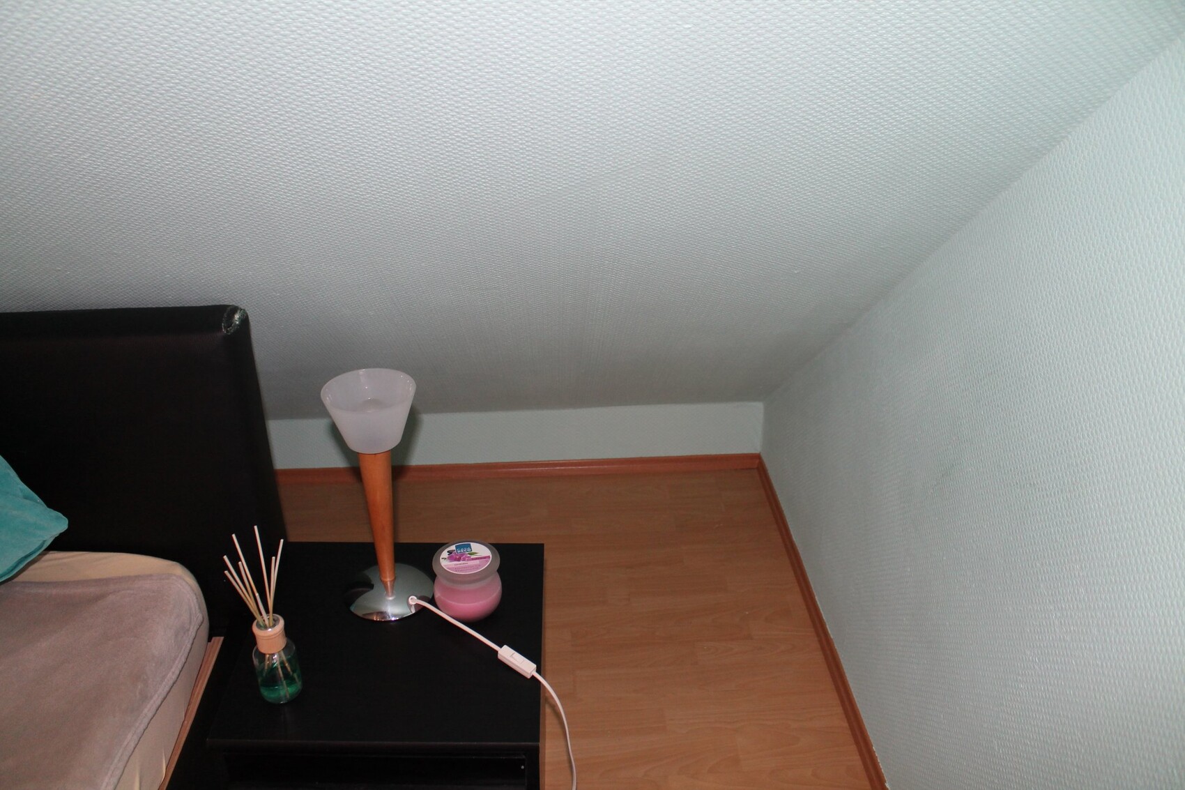

Eines der Zimmer des Hauses, welches wir gekauft haben, hat einen nur sehr niedrigen Kniestock. Das haben wir natürlich nicht übersehen, das hat uns auch von Anfang an gestört, aber man findet ja nie eine 100% ideale Immobilie.
Das ohnehin nur 11 qm große Zimmer ist dadurch in seiner Nutzung natürlich eher eingeschränkt, und dadurch, dass die Schräge so tief ansetzt, wirkt das auch etwas gedrungen. und dunkel.
Grundsätzlich war/ist unsere Überlegung, dass wir hier ein Velux Dachflächenfenster einsetzen lassen. Ändert nichts am Kniestock, bringt aber Helligkeit, die Aussicht ist auch sehr schön und ein helleres Zimmer wirkt ja doch direkt etwas größer und weniger gedrungen.
Alternativ wäre die Überlegung, ob man vielleicht den Kniestock durch eine entsprechende bauliche Maßnahme erhöhen kann. Wir haben in zwei Wochen einen Termin wegen der Dachflächenfenster und wollen da diese Überlegung auch noch ansprechen, uns würde aber vorab die unabhängige Meinung hier interessieren.
Ich versuche gleich mal, ein Foto des Raumes anzuhängen.

Bild müsste dabei sein.
Kleines Schlafzimmer mit Nachttischlampe, Vase und Holzboden
wpic
12.03.17 13:36
Den Kniestock zu erhöhen würde bedeuten, das Dach anzuheben, was einem Neubau des Dachstuhls gleich käme. In diesem Falle wohl vom Eingriff nicht angemessen. Alternativ: eine neue Drempelwand vor den Kniestock zu bauen und ihn damit optisch in´s Zimmer hinein verschieben, bis die gewünschte Höhe erreicht ist. Bedeutet aber den Verlust an Fläche, was in Deinem Falle auch nicht in Frage kommt. Es bleibt das Dachflächenfenster oder ein grundsätzliches Nachdenken über einen Dachausbau/Dachneubau, wenn noch andere Wünsche an die Nutzung des DG bestehen.

Sagen wir mal so: Den Kniestock im OG hätten wir uns insgesamt höher gewünscht, aber das war ein Kompromiss, den wir geschluckt haben, da anderes entscheidender. Die anderen beiden Schlafzimmer im OG sind von der Fläche her größer und da ist eine Art Abstellraum vor den eigentlichen Drempel gezogen, ich denke, sowas meinst du. Das schafft Stauraum und da die anderen Zimmer wie gesagt von der Grundfläche her größer sind, ist das eine gute Lösung. Das kommt bei dem kleinen Zimmer natürlich nicht infrage.
Optional wäre noch der Einbau einer relativ breiten Gaube... dazu wollen wir uns auch mal beraten lassen. Würde sicher erst mal mehr kosten als das Dachfenster, würde allerdings auch Platz bringen...
