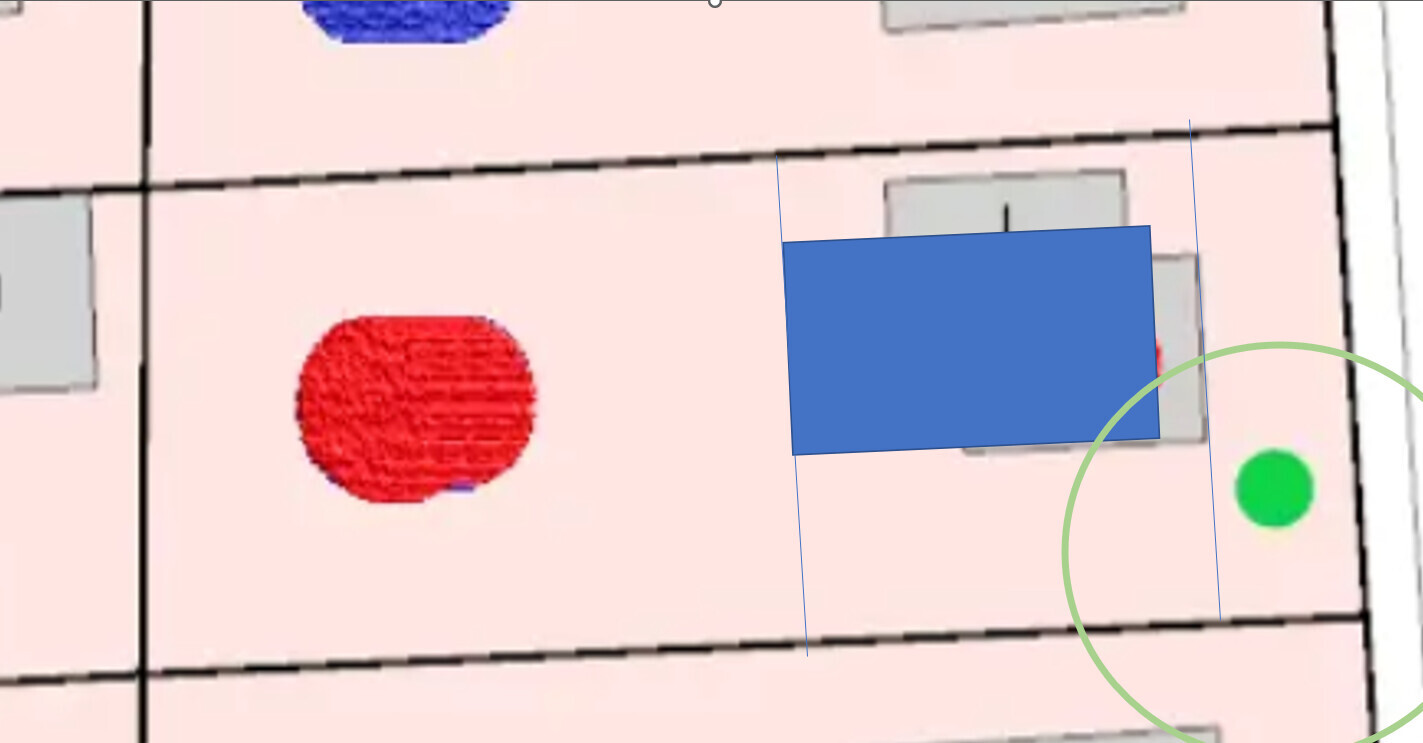

23.03.23 14:09
So im Grundstück kommst mit dem Baum am besten zurecht.
Grundriss eines Raums: roter Kreis, blaues Rechteck über Möbeln, grüner Punkt.
Die Treppe nicht in L Form, dann geht das auch ganz gut mit dem Kniestock.
Das ist auch die Hausposition die wir gerade anpeilen und bei der dann zweifach viertelgewendelten Treppe bin ich gerade am skizzieren 🙂
