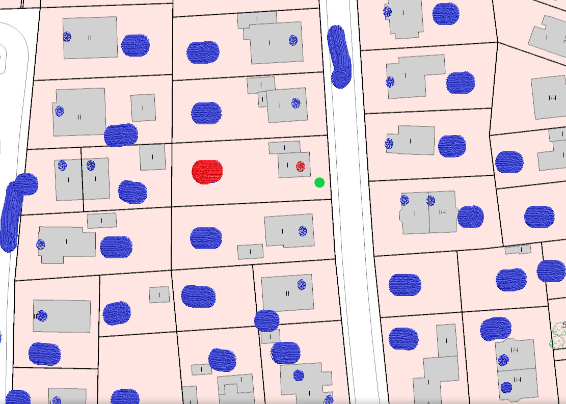

Geschossigkeit Ein Vollgeschoss, ALKIS zeigt aber auch einige Gebäude die scheinbar zwei haben (Siehe Anhang)

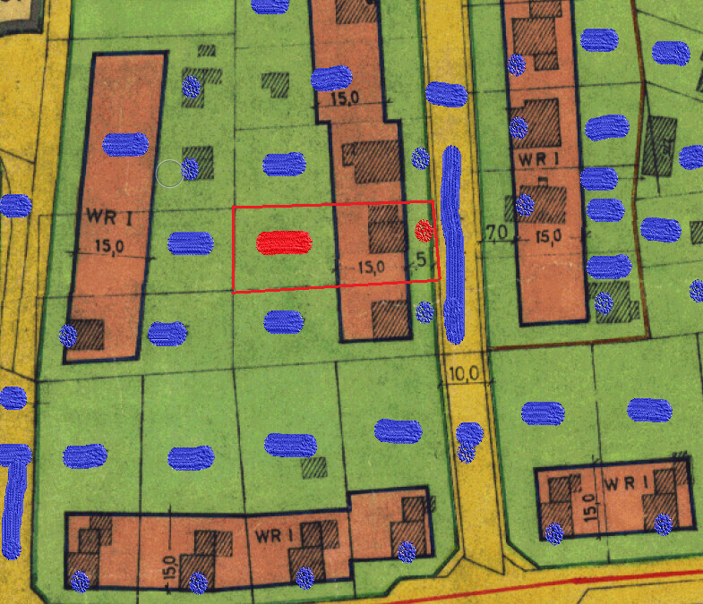

Ne, also der Bebauungsplan von 1965 macht außer "reines Wohngebiet" und "ein Vollgeschoss" keine Vorgaben und selbst die sind offenbar fluide. Aber es gibt in der Südostecke des Grundstückes eine sehr große Blutbuche, Kronendurchmesser geschätzt 10m, mindestens 12-14m hoch. Der Baum soll erhalten werden (ob er es bei einem Neubau auch offiziell müsste ist in Klärung). Ich rechne also damit, dass der Neubau dem Baum zumindest nicht näher kommen darf als der Bestandsbau, das sind ca. 2,5m Abstand zum Stamm. Der Stamm hat ca 1,5m Durchmesser…Ein Rückschnitt ist angedacht und in Klärung (auch wegen Schatten auf dem Dach (Solaranlage)

Im Anhang ein aktueller ALKIS-Auszug, Luftbild und Bebauungsplan-Auszug, alle genordet und ungefähr mit dem selben Ausschnitt. Ich hoffe die Lesbarkeit ist gegeben...Rote Grenzen und Punkte sind das Grundstück.
Lageplan von Baugrundstücken mit Parzellen, roter Umriss markiert ein Grundstück, gelbe Straßen
Lageplan einer Siedlung mit Grundstücken, Gebäuden und Bäumen

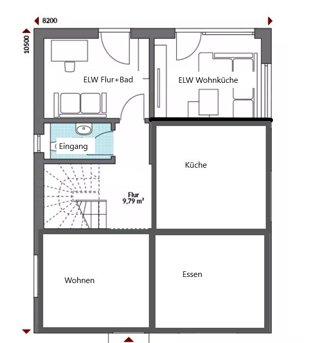

Das 138.1 war auch eher wegen der Kubatur angedacht, aber ich habe mal ganz grob was einskizziert. Das hübschere malen am Rechner braucht noch etwas Zeit...Vermutlich würde man im Nordosten (Oben links) noch einen Erker bauen können, rechts oben ist halt Baum...
Grundriss eines Hauses mit Eingang, Flur, Küche, Wohnen und Essen; ELW mit Flur+Bad und Wohnküche.

Das mit der Einliegerwohnung barrierearm aber für Pflegebedürftigkeit geeignet wird nicht in die 2 Zimmer passen.
Google mal nullbarriere tiny house. Das Haus hat 16 qm weder Bett noch Bad finde ich als Dauerlösung gut. Wobei ich meinen Hut ziehe, dass es auf der Fläche geht. Das ein oder andere Gimmick kannst du vielleicht umsetzten oder als Anregung übernehmen.
Ein Rollator braucht nicht viel weniger Platz als ein Rollstuhl. Aufgrund deiner Anforderung "ein Flur wegen Pflege" gehe ich davon aus, das Pflegedienst und starke körperliche Beeinträchtigungen mit eingeplant sind. Du brauchst ein Bad in dem eine 2. Person Hilfestellung geben kann, Platz neben dem Bett etc.
Allkauf Haus hat einige Lösungen für Einfamilienhaus + "Altenteil". Vielleicht findest du dort noch ein paar Ideen.
Wichtig ist bei jedem Grundriss den ihr euch anschaut zeichnet eure vorhandenen und gewünschten Möbel im Maßstab ein. Gerade der große Tisch braucht Platz. Speisekammer würde ich nicht im EG planen. Ihr habt einen Keller.
