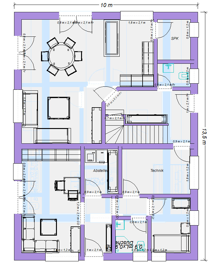

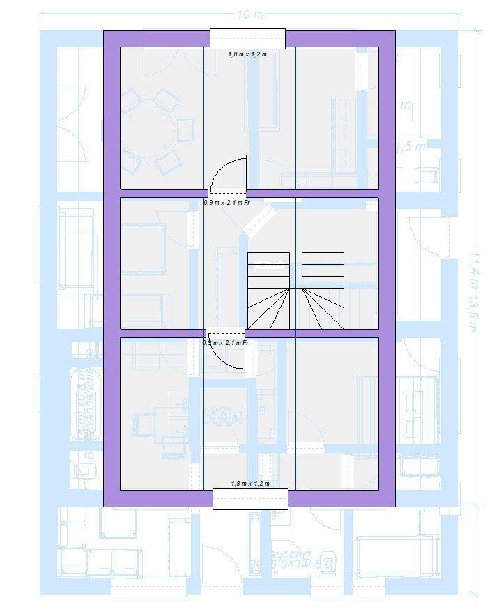

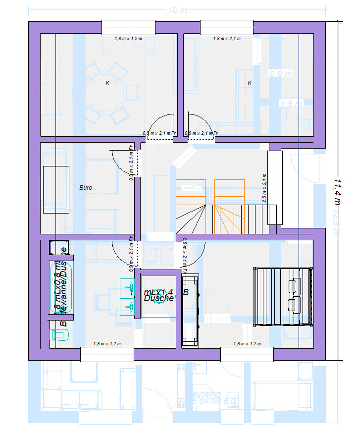

Einen haben wir noch. Mit dem Rücksprung - allerdings etwas kleiner. Da habe ich jetzt nicht gerechnet, wie es mit der Eingeschossigkeit aussieht. Da soll sich der Planer den Kopf zerbrechen. Auf jeden Fall auch 1,50m Kniestock und einem weiteren Rücksprung im Treppenhaus für eine spektakuläre Licht-Orgie. Dazu das Murkelnest ganz oben, da offenbar Herzenswunsch. Die Carportfrage bleibt allerdings knifflig.
11ant21.10.23 12:07
Das Haus ist mit einem besetzten Carport gar nicht erreichbar, weil das Auto die Eingangstür blockiertIch nehme das mal als Antwort auf meine Frage: ein Architekt ohne Anführungsstriche war es demnach nicht.hanghaus2023 schrieb:

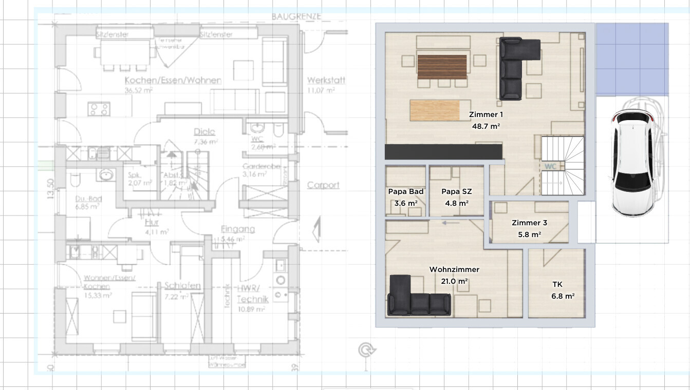

trotz das mein Entwurf viel kleiner ist [...], sind die nutzbaren Räume größer.Die Maurer kriegen schon´mal weniger Eckenprämie ;-)Dazu vielleicht einmal für alle Selberplaner als Grundrißqualitäts-Schnelltest: als ersten Indikator einfach alle Stellen rot ankringeln, wo eine Wand nach weniger als 2m schon eine Richtungsänderung macht.

@ypg trotz das mein Entwurf viel kleiner ist (135m2/112,5m2), sind die nutzbaren Räume größer.Ich weiß ja nicht, was Dir für Maße in Deinem Programm angezeigt werden, aber bei mir sieht es nach knappen 90qm aus. Kann es sein, dass die Werkstatt/der Carport bei Dir mitberechnet wurde? Als Referenz habe ich die 13,50 von dem Ursprungsplan links genommen.
Aber mal davon abgesehen: jeder hat hier seine Erfahrungen und Meinungen, die der ein oder andere hier kundtut. In vielen Bereichen liegen wir oft auf eine Wellenlänge. Gerade wenn es um Kritik geht. Fehler werden schnell gesehen. So richtig behoben ohne eine andere Engstelle zu kreieren werden sie oft nie.
Kompromisse muss man meist immer in einem Hausentwurf machen. Da spielen die verschiedenen Prioritäten eines jeden eine grosse Rolle. Diejenigen, die 3 Kinder haben, legen mindestens Wert auf eine zweite Dusche, andere haben Hobbys und wollen diese auch im Haus weiterführen. Wellnessliebende legen Wert auf ein Bad, andere ziehen sich nur allein in einer Ankleide aus.
Viele haben den Wunsch, im Alter nach unten zu ziehen und denken, in ihrem 4qm-Dusch-WC plus 8qm Büro glücklich zu werden. Oft wird das auch begründet kritisiert. Zumindest ich halte nichts davon, jegliche Kompromisse auf Prio Alter zu setzen, wenn man gerade anfängt, eine Familie zu gründen. Dazwischen liegen oft 40/50 Jahre und eventuell ein Arbeitsplatzwechsel, zwei Scheidungen, drei Krankheiten, vier Hochzeiten und fünf Enkel 😉
In diesem Fall gibt es die Einliegerwohnung, die nicht nur wegen der Förderung, sondern aufgrund des Familienbestand generiert werden muss. Denn ohne die wird es diesen Hausbau nicht geben.
Wenn ich dann aber so etwas sehe, dass man den barrierearmen Wunsch umsetzt mit Räumen, in denen man sich an allen Wänden fast gleichzeitig abstützen kann, sodass man keinen Stock mehr braucht, dann übe ich dahingehend Kritik. Ich glaube auch nicht, dass der TE seinen Papa soviel übel nimmt, dass er diese Schlaf- und Waschlöcher für ihn bauen wird. So ein Allkoven-Bett mag für Kinder oder im Urlaub ganz nett sein, zur Not auch noch für Studenten, hat aber nichts mit altersgerechtem Wohnen zu tun.
Ich wette, wenn jmd anderes hier in nächster Zeit mit diesen Maßen in seinem Entwurf ankommt, wird das berechtigt kritisiert.
Das gleiche gilt im Übrigen für den direkten Blick auf das Sofa, wen man die Hauptwohnung betritt und den Blick auf die Treppe, wenn man im WZ sitzt. Oder die Sofanähe zur Garderobe, das dann - auch bei disziplinierten Erwachsenen - schneller mal als Ablage für Schal und co genutzt wird als erst einmal die Tür vom garderobenschrank zu öffnen. Die Toi unter der Treppe ist auch eher eine Notlösung im Bestand als eine kluge Neubauidee. Allerdings passt dann schon die Idee, den Verbindungsflur auch zu nutzen.

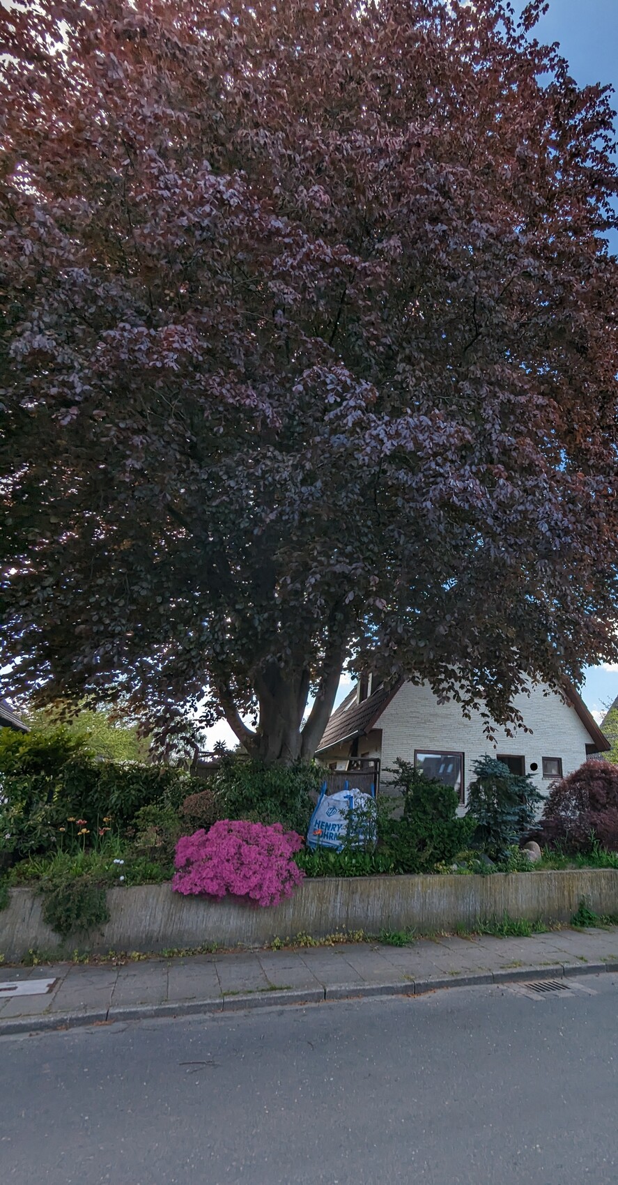

Die Buche ist aber auch der Hauptgrund für den Rücksprung: Ansonsten käme man der Krone sehr nah und müsste vor allem jährlich zurückschneiden, weil eben kaum Platz für den jährlichen Wuchs wäre. Gesagt hatten wir, dass dafür ein Erker (jedenfalls ein Vorsprung nicht über die ganze Hausbreite) ja ganz praktisch sein könnte. Daraus ist nun das mehr oder weniger "plumpe Abhacken des OG" geworden - was zusätzlich so nicht funktioniert, weil eben die Süd-Ost-Ecke zu nah am Stamm ist. Wir haben das gestern nochmal mit "unserem" Baumpfleger besprochen, der davon ausgeht dass es so nicht durchgehen würde oder die Baumpflege-Auflagen exorbitant aufwändig wären. Er würde uns dazu raten, die Bestandskellerwände (das Bestandshaus ist in der vorderen Hälfte unterkellert, allerdings sehr feucht und niedrig) der Ecke stehen zu lassen und dann auf der Südseite eigentlich nicht mehr als 11m zu bauen, den Arbeitsraum muss man beim Wurzelschutz auch beachten. Dafür könnte die Nordseite natürlich länger werden, was aber natürlich den Baukörper aufwändiger und damit tendenziell teurer macht. Ich habe mal ein Foto mit Blick von der Straße aus angehängt, um die Ausmaße der Buche zu verbildlichen.

Resultierend aus dem eh notwendigen "Erker"/"Anbau" dachten wir dann, die gewonnenen Quadratmeter für die Geschossanzahl-Berechnung könnte man dann ja gut in mehr Kniestock investieren - was eben dem OG und auch dem Dachboden als Kellerersatz zu Gute käme. Und ein Spitzboden mit aktuell 3,20m von Boden bis Decke (ja, natürlich nur genau in der Mitte) ist auf jeden Fall ein schöner Raum. Finde ich. Stehe ich auch zu. Daher wird er auch ausgebaut, bei beiden favorisierten Anbietern wäre eh das ganze Dach gedämmt, und von innen zu, Strom vorhanden und ein (einfacher) Boden drin. Mein Herz hängt dabei nicht an der riesigen Treppe nach oben, aber mehr als eine Raumspartreppe mit abwechselnden Stufen sollte es halt schon sein. Wieviel Zeit wir dann haben, um es zu nutzen weiß ich nicht und vielleicht bleibt es auch nur ein Sehnsuchtsort und wird nur Lager. Aber ohne Keller brauchen wir den Platz ja nun mal auch irgendwie.

Und ich hoffe das alles morgen irgendwie in eine Skizze zu bekommen...Warum Du jetzt? Und warum der Termin zu morgen?Die Buche: ich habe mir schon gedacht, dass der Rücksprung etwas damit zu tun hat.
