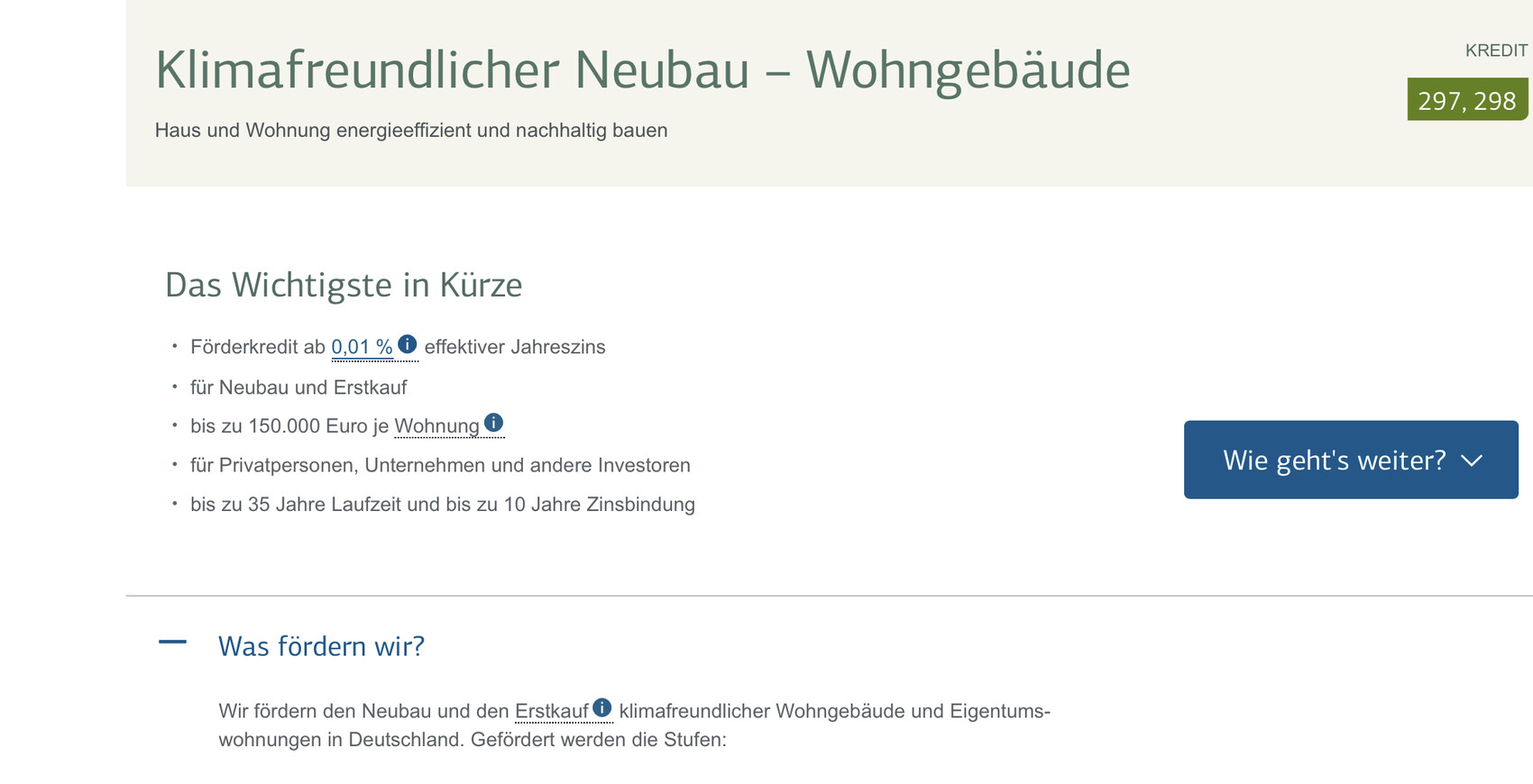

BucheOnBoard schrieb:
Und @ypg ich meine für die KfW zählt nur eine Wohneinheit nach ihren Förderrichtlinien,
Nö. Du bekommst je Wohneinheit eine Förderung…. Was meinst Du, warum hier jeder zweite eine Fake-Einliegerwohnung in das Haus plant. Vor einigen Jahren haben ja einige tatsächlich gedacht, sie könnten ihre zwei Kinderzimmer im Dachgeschoss als Einliegerwohnung deklarieren.
Mittlerweile wird schon abgeschlossen gebaut, dennoch oft das Büro inkl WC darin verplant. Miete wird mit in die Finanzierung einberechnet, aber nicht, dass sie an ihr WC nicht mehr kommen. Diese Einliegerwohnung ist stark begehrt.
Du hast da alle Möglichkeiten!
Was steuert eigentlich Dein Bauexperte so bei
Webseite zum klimafreundlichen Neubau von Wohngebäuden mit Förderkrediten und Tipps.
