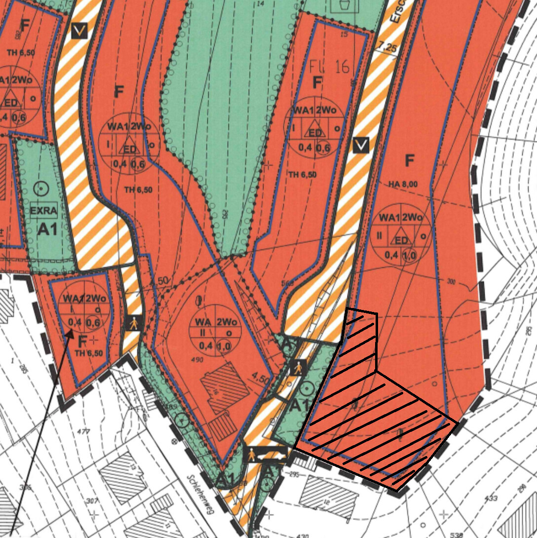

Ich hätte noch eine weiter Frage zum Bebauungsplan. Wie in den Anhängen von Beitrag #1 zu sehen ist im Bebauungsplan eine Bebauung mit "Firstrichtung traufständig zur Verkehrsfläche" (F) vorgesehen.
Ich habe hier mal unser favorisiertes Grundstück skizziert. Wie ist hier "Firstrichtung traufständig zur Verkehrsfläche" zu interpretieren. Das Grundstück liegt ja am Wendekreis. Muss man hier die Straße gedanklich weiterführen oder traufständig zum Gehweg? Wie seht ihr das?
Viele Dank vorab!

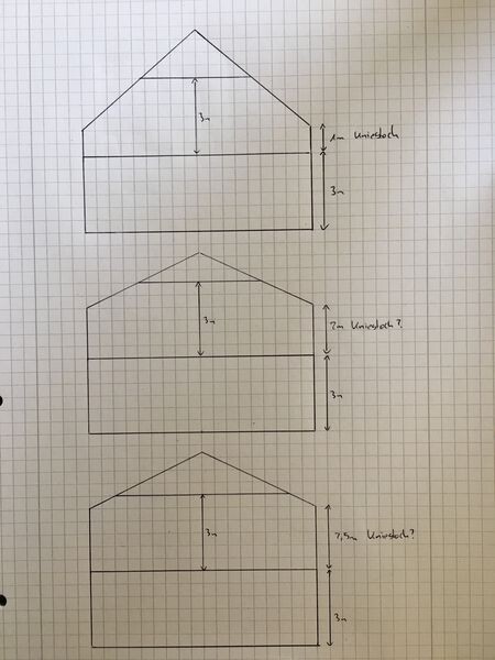

ich habe nochmal eine Frage zum Thema Kniestock. Sorry, aber irgendwie versteh ich das alles nicht so richtig.
Alle Angabe zum Bebauungsplan sind im 1. Thread zu finden.
Meine Frage ist, bis wann der Kniestock ein Kniestock ist und ab wann man von einem 2. Geschoss bzw. einer "normalen Wand" redet (abgesehen von der Definition eines Vollgeschosses; die habe ich mittlerweile verstanden) und somit der Kniestock kein Kniestock sondern eine Geschosswand ist. Ich hänge mal eine Skizze an und hoffe ihr versteht was ich meine. Ich kann es leider nicht besser erklären ops:
Hintergrund der Frage ist, dass wir 2-geschossig bauen dürfen, aber nur mit einem Kniestock von 70cm (Oberkante Rohdecke bis Unterkante Fußpfette) und einer maximalen Höhe baulicher Anlagen gemessen von der Geländeoberfläche von 8m. Daher würde ich gern wissen ob es ab einer gewissen Wandhöhe (Skizze Option 2m oder 2,5m) einfach eine Geschosswand ist und es keinen Kniestock mehr gibt.
Oh je, alles sehr durcheinander, aber ich bekomme es nicht vernünftig formuliert. Sorry.
Vielen Dank schonmal, mit besten Grüßen!
