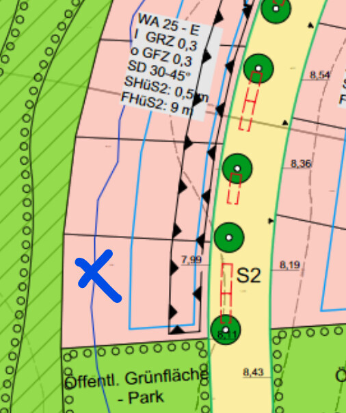

Verstehe, Drempel ist nicht so das, was wir uns aktuell vorstellen, mal sehen ob wir uns damit noch anfreunden könnten. Aber ein Kniestock wäre wünschenswert. Bei der Geschossflächenzahl ist mal halt eingeschränkt. Ziel ist es halt, dass nicht 50% der Zimmer oben unter 2,20 sind.
Anbei das Bld
Karte: Park links, gelbe Straße rechts, X markiert Parzelle, grüne Kreise neben Straße

Nein, die Geschossflächenzahl allein macht die Einschränkung nicht, die Grundflächenzahl und Geschossflächenzahl jeweils bei 0,3 sind ja lediglich Maximalwerte. Wenn es nur nach denen ginge, wäre bei einer tatsächlich ausgenutzten Grundflächenzahl von 0,15 eine "Stadtvilla" möglich. Eine Traufhöhenbeschränkung gibt es hier nicht, somit steht dem bei 9,00 m Gebäudehöhe nur das "I" Vollgeschoss entgegen, denn ein 30° Satteldach könnte da ggf. noch über der OG-Decke beginnen.
Laut Deinem Bildausschnitt liegt der Fall klar: die Bezugshöhe sind 7,99 Meter und somit liegt die Sockelhöhe maximal bei 8,49 Meter und die Firsthöhe bei 16,99 Meter. Höhenmäßig sehe ich hier im Nichtvollgeschoss die dickste Einschränkung. Mein größerer Bauchschmerz wären die Bäume und die beiden Parkflächen.
