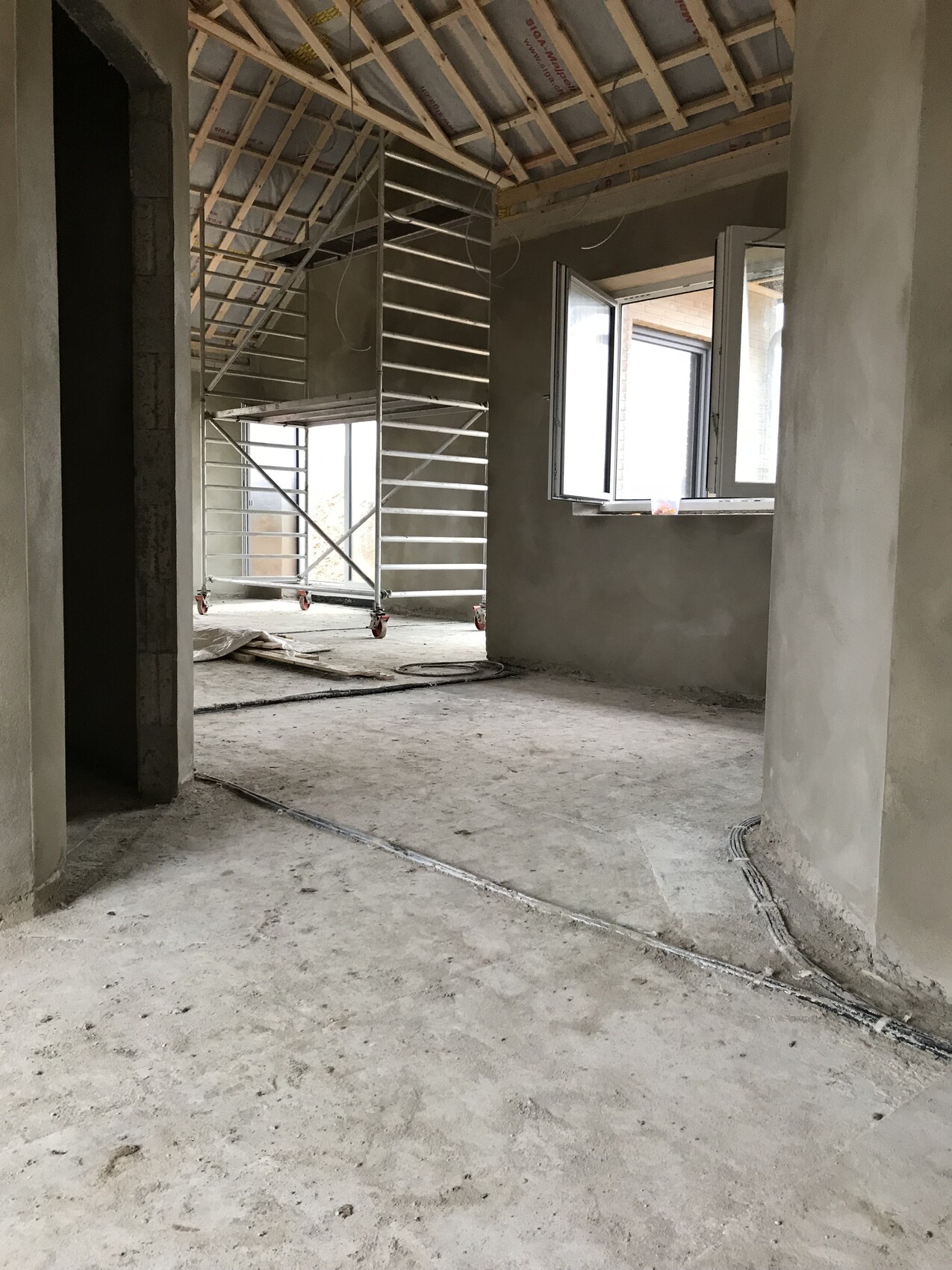

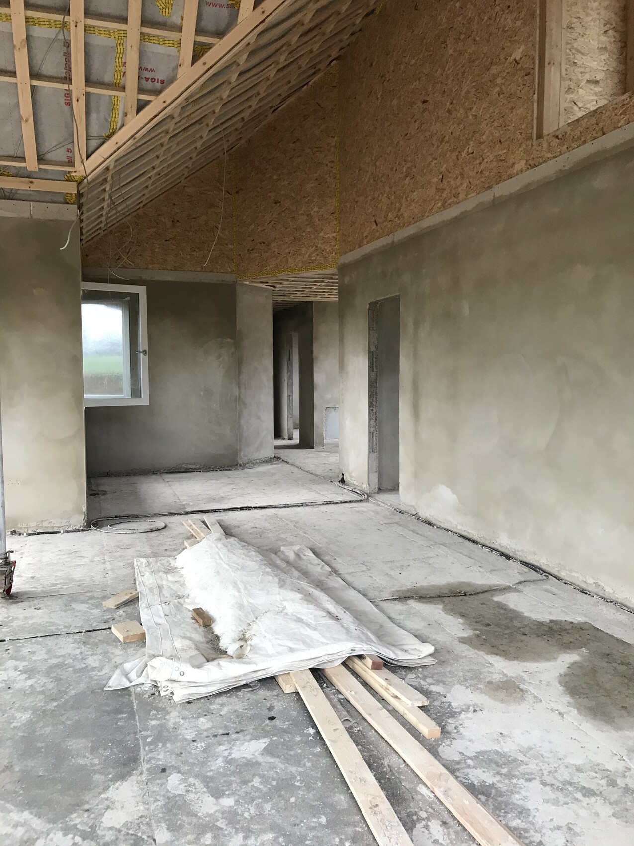

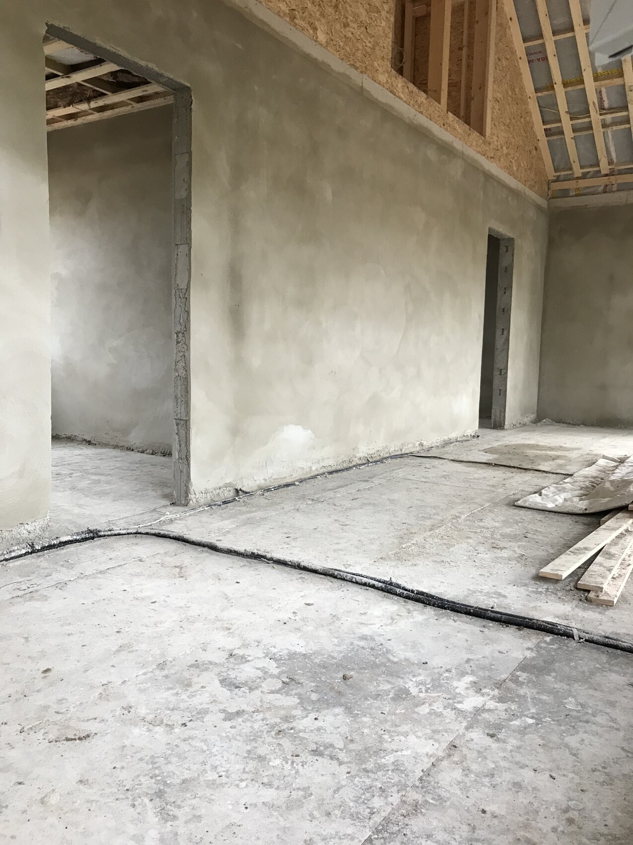

blaupuma
18.01.19 08:37
Escroda schrieb:
Oh, da hat man Dir wohl eine Gewerbehalle als Bungalow verkauft
Zeig' mal Bilder!
Ich denke der TE geht es nicht um den baurechtlichen Vollgeschossbegriff, den es in Bayern ohnehin nicht mehr gibt, sondern nur darum, wo das Dach anfängt: unterhalb oder oberhalb der 2. Geschossdecke. Das letzteres günstiger ist, halte ich für möglich. Letzten Endes muss es aber der Rohbauer am Besten wissen. Er kann ja die Alternativen mal gegenüberstellen, dann sieht man, wo das Geld bleibt.
Innenraum einer unfertigen Baustelle mit Gerüst, Kabeln am Boden und einem offenen Fenster.
Unbearbeiteter Innenraum eines Bauprojekts mit Rohbetonwänden, Türöffnungen und Holzdecke.
Unfertiger Innenraum einer Baustelle: rohe Wände, Holzbalken-Decke, Baumaterialien auf dem Boden.
Escroda
18.01.19 14:09
Cool. Ich würd's aber nicht mehr Bungalow nennen.
