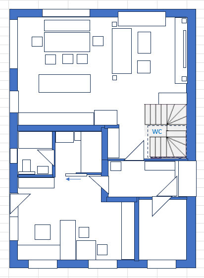

Hier mal noch die Variante mit 9*12,5 m
2D Grundriss eines Hauses mit Treppenhaus, Innenwänden und Raumaufteilung
Die Treppe in den Spitzboden, der eh zu 99 % nur Lagerraum ist, sollte entweder eine Einzugtreppe oder eine Raumspartreppe werden.
hanghaus2023
20.10.23 11:13
Ich sehe da gesamt überhaupt keinen Mehrwert oder positive Veränderung.
Ich schon ca. 50 k Einsparung, da die GF im EG sich von 130 m2 (Dein Vorschlag) auf 112.5 m2 reduziert.
Die Treppe zum Spitzboden sollte auch noch einiges an Minderkosten bringen.
Den Eingang etwas nach innen rücken entspannt den Eingang unter dem 3 m Carport.

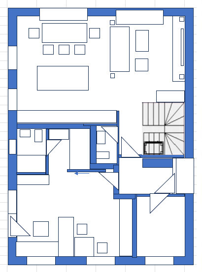

Hier noch eine Version ohne Sitzfenster. Dafür kann das Schlafzimmer in der Einliegerwohnung auch mit einem breiteren Bett genutzt werden.
